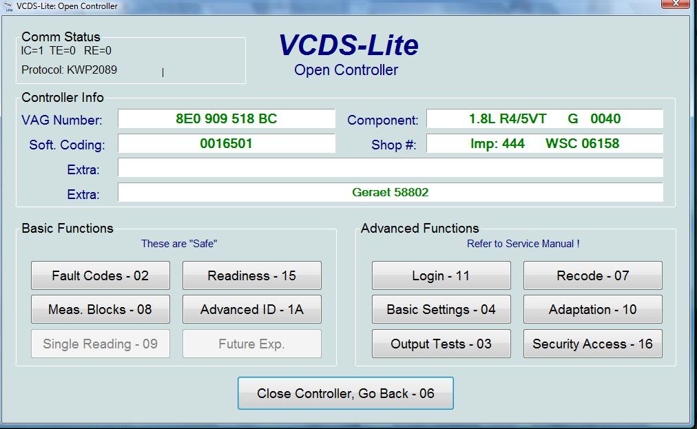

  • #7 9819673
    squire
    Przesyłam zrzut ekranu:
    Audi A4 B6 2003 (USA) PIN IMMO z pliku .bin
  • #8 9820461
    janusz2008
    Poziom 33  
    To jest w benzynie i może mieć pamięć z 95P..
