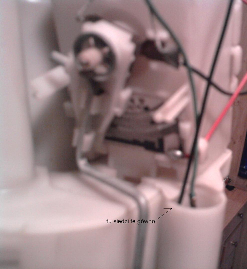

Pompa w renault megane. Co to za część?
Tomek331 11 Sie 2011 19:04 1704 6
  • #1 9815522
    Tomek331
    Witam. Co to jest? Wygląda jak bateria, na końcu cienka ostra igiełka.
    Wybaczcie jakość zdjęcia. Robione telefonem.
  • #2 9815545
    decybel91
    Rezerwa?
  • #3 9815553
    Tomek331
    Nie wiem sam, z resztą nigdy nie zapaliła mi się jeszcze rezerwa.
  • #4 9815598
    balonika3
    Jest to czujnik rezerwy paliwa.
  • #5 9815669
    Tomek331
    Czyli w przypadku braku kontaktu benzyny z tym czujnikiem zapala mi się kontrolka rezerwy? Ja myślałem, że zwyczajnie mi to nie działa, skoro jeździłem na czerwonym zakresie nawet po 100km :)
  • #6 9815819
    balonika3
    Bo nie działa. Albo spalona kontrolka - powinna zaświecić się po włączeniu zapłonu i zgasnąć po zapaleniu silnika.
