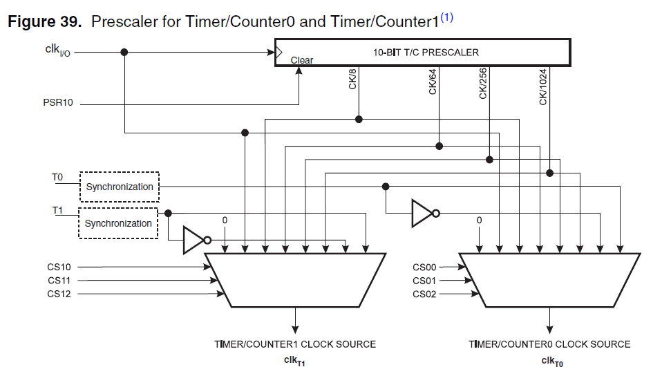

    Jeszcze jedno pytanie z innej beczki.
    W DS Atmegi 32 napisano że TC0 i TC1 korzystają z tego samego preserska ale mogą mieć rożny podział.
    Czyli jeżeli np dla TC0 ustalę podział 1024 a dla TC1 podział 8 to nie będzie konfliktu?
    TC1 używam do PWM tryb 14 a TC0 będzie pracował jako zwykły licznik.
  • #6 9818600
    INTOUCH
    Poziom 30  
    Chyba się nie zrozumieliśmy.
    Chodzi mi o preskaler i podział preskalera dla dwóch rożnych timerów.
    TC0 i TC1 korzystają z tego samego preserska.
    Chodzi mi o to czy dwa timery będą pracowały z rożnymi "prędkościami" właściwymi dla ustawionych preskalerów TC0 i TC1 w przypadku gdy podział preskalera dla TC0 jest iny od TC1.
    Podałem Ci nr rysunku i stronę. Teraz wklejam, więc przyglądnij się i odpowiedz sobie na swoje pytanie:
    Obsługa przerwania w programie wieloplikowym kompilator GCC

    INTOUCH
    Poziom 30  
    nie miałem tego rysunku na tej stronie DS dla ATMEGI 32
    dzięki już wszystko mi się wyjaśniło.
    Działanie będzie bez kolizyjne.
