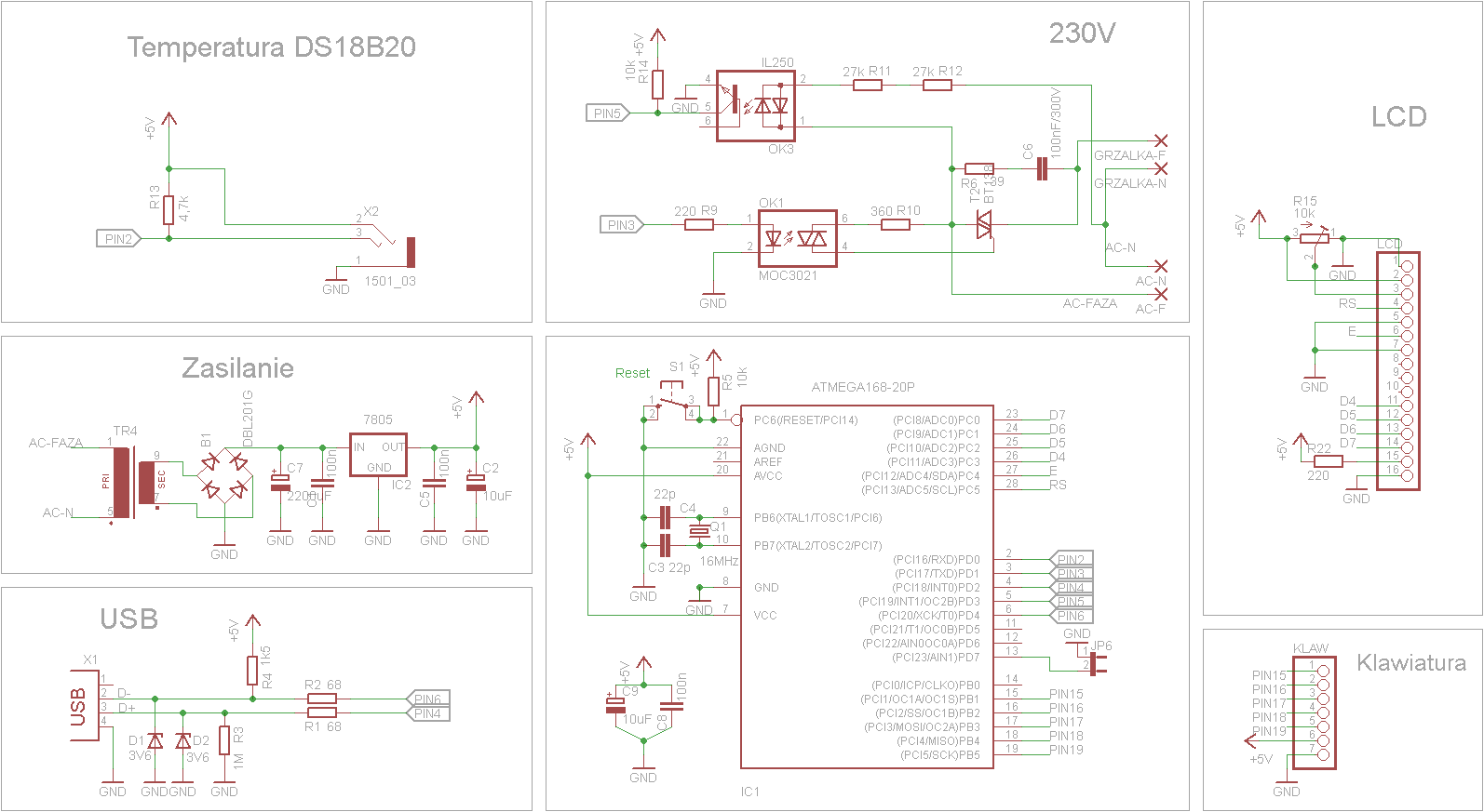

    Witam mam taki problem gdy uruchomię ten program to żarówka bardzo miga.
    Zliczyłem ilość wywoływanych przerwań i wyszło że na 400 detekcji zera jest 100 przerwań od timera w czasie 4 sekund. Więc detekcja zera działa prawidłowo. Używam Atmega168, kwarc 16Mhz. F_CPU ustawiłem w kompilatorze i działa napewno 16Mhz

    Dorzucam schemat

    snnaap
    Poziom 25  
    Jak masz zbudowany układ detekcji zera, jaki przebieg w porównaniu z sinusoidą masz na jego wyjściu?
    Ważne jest czy uK powinien reagować na zbocze opadające czy może na narastające ale to wszystko zależy od układu detekcji.
    Tak jak kolega pisze trzeba pamiętać że triak wyłącza się sam w zerze i nie ma możliwości wyłączenia go samemu.
    Najlepszym rozwiązaniem było by podejrzenie przebiegów na oscyloskopie.
    Oscyloskopem może być tu zwykła karta dźwiękowa i jakiś program na którą podasz sygnały poprzez dzielniki napięcia.
    Da to nam pogląd jak zachowują się poszczególne bloki tego układu i zapewne wyjaśni całą sprawę.

    Po pierwszego wrzuć schemat, jak wygląda układ detekcji? Bo trudno cokolwiek powiedzieć nie widząc tego.
    Na jedno kanałowym mało co zobaczysz, najlepiej jak byś widział sinusoidę (po trafie - tam gdzie napięcie jest małe ;) ) oraz przebieg pochodzący z detektora.
    Możesz do tego użyć programów podanych przez dondu, jeżeli podłączysz wszystko z głową to na pewno zobaczysz to co najbardziej interesujące czyli zależność pomiędzy sinusoidą a impulsem od detektora.
    Jeżeli chodzi o triaka to tak jak mówisz odpalasz go i wyłączasz, sam triak pozostanie włączony do momentu przejścia przez zero.

    Schemat:
    [Atmega168][C/AVR 5] Timery, sterowanie fazowe
    A do tego dzielnika napięcia by zrobić z 230V, 23V albo 2.3V potrzebne są rezystory większej mocy czy wystarczą 1/4??
    P.S.
    Dobra zaczęło działać prawidłowo (miałem zawieche przez chwile). Tylko że teraz jak działa to słychać takie piszczenie (cykanie), może ktoś zna przyczyne. Wszystko jest zrobione na jednej płytce. Mam zastosowany Triak w wersji E, czyli z czułą bramką miało by to jakieś znaczenie?? Docelowo układ będzie pracował na grzałce i będe stosował triak w wersji SNUBBERLESS. Układ gasikowy jest zrobiony na kondensatorze MKP (foliowy) 100nF/305V i rezystor 39 Ohm
