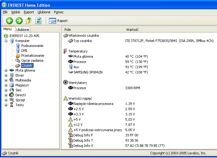

    Screny z eversta:
    Przegrzewający się zasilacz lub karta graficzna
    Temperatura 'Aux' nie jestem pewien czy jest to zasilacz ale tamperatura utrzymuje się powyżej 90 stopni i dochodzi często do 100.Gdy dotykam obudowy zasilacza to jest zimny.

    Czym by AUX nie był, to sensor jest walnięty lub Everest błędnie wskazuje. Pomacaj radiatory na płycie głównej, to się dowiesz czy gdzieś nie ma 90 stopni.
    Niepokojące jest wskazanie napięcia 12V (może kolejny błąd). Podmień zasilacz i sprawdź czy problemy ustały.

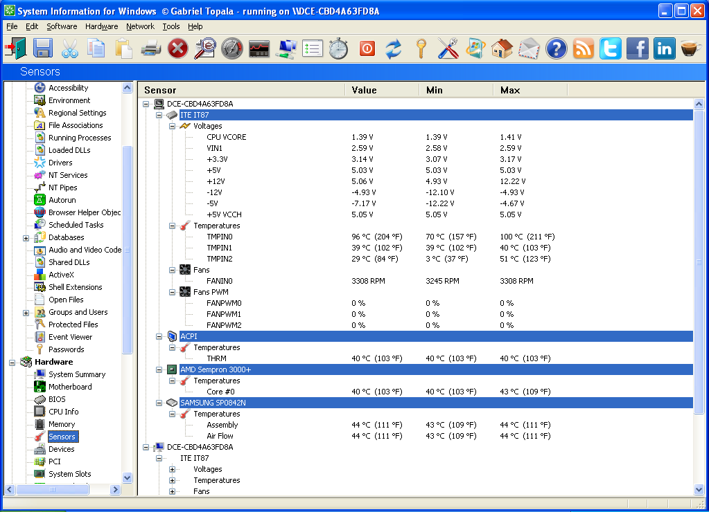

    AUX to najczęściej "głuchy" czujnik. Zainstaluj program SIW - zakładkę sensors włącz, a następnie zacznij grać. Lub po prostu włącz Furmark i monitoruj temperatury karty graficznej i Prime95 by móc procesor pomęczyć.

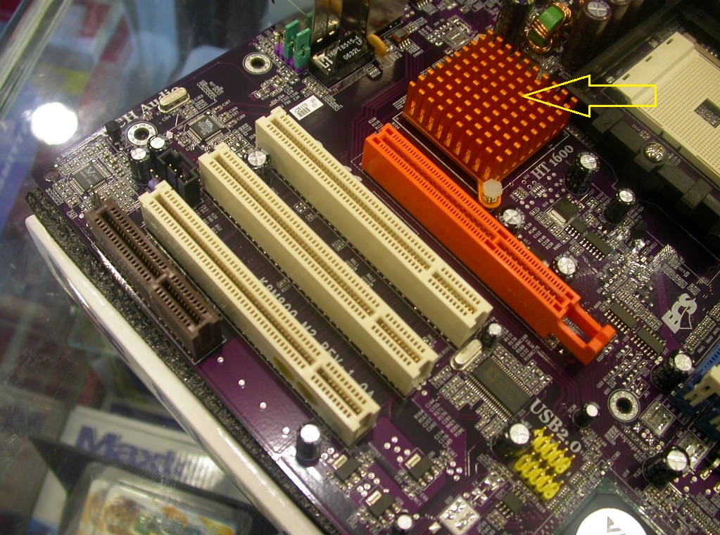

    AUX "czasem" jest odczytem z mostka północnego (NB).
    Byłbym skłonny otworzyć obudowę i sprawdzić organoleptycznie, czy radiator na NB jest parzący.
    Jeżeli jest, założyć wentylatorek lub poprawić cyrkulacje powietrza w obudowie.

    Screen z SIW-a
    mostek północny jest ciepły ,ale nie jest to raczej temperatura ponad 90 stopni z Everesta.

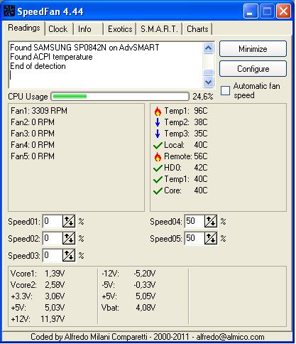

    ściągnołem też Speedfuna żeby zobaczyć jak tam te temperatury wyglądają oto screen:
    Może ktoś z was wie co się kryje pod oznaczeniem 'Temp1' tu(https://www.elektroda.pl/rtvforum/topic537641.html) przeczytałem że jest to CPU pierwszy raz używam tego programu dlatego nie jestem pewien.Mam nadzieje że nie jest to procek.

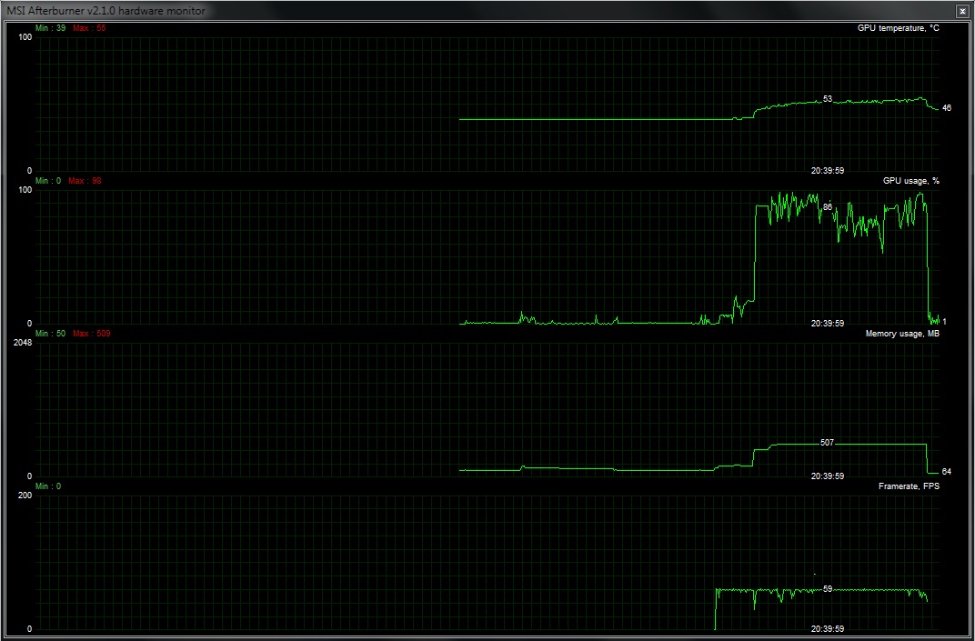

    Druga sprawa, to podanie wyników monitoringu z testu karty graficznej np. z "vantage".
    Monitoring przeprowadz w programie "msiafterburner".
    Przykład:

    Cały czas myślę, że AUX, to jednak odczyt z NB, dla tego sugeruję demontaż chłodzenia z mostka północnego i zmianę pasty.

    Hmmm, widzę, że karta leciwa i "msiafterburner" raczej nie obsłuży sterownika.
    Cuż... trzeba się zadowolić odczytem z "everesta"
    u mnie tygląda to zupełnie tak jak tu:
    http://ptgmedia.pearsoncmg.com/images/art_upgrade08_03_04/elementLinks/Cooling2_fig01.jpg
    nie znam sie za bardzo nie mam raczej żadnych elementów chłodzących
