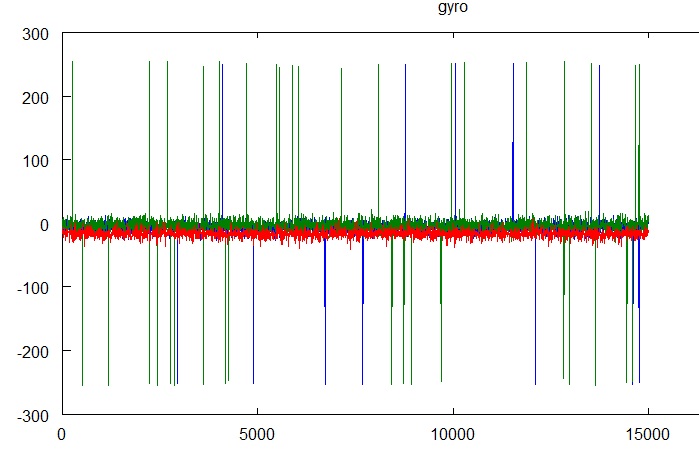

    Dość często pojawiają się dziwne wartości. Wygląda na to, że prawdziwy wynik zostaje zwiększony lub zmniejszony o magiczne 256.
    Odczyty gdy żyroskop w spoczynku:
    Żyroskop L3G4200D - szum bit

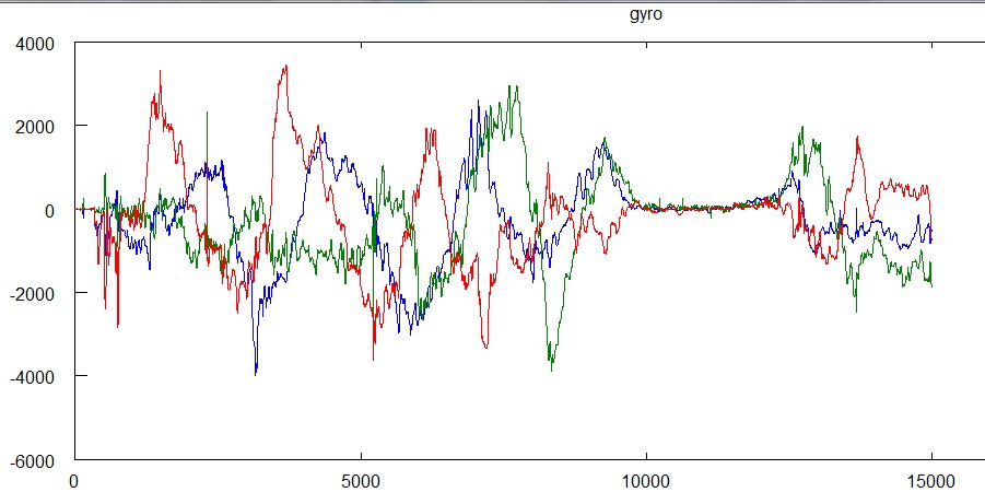

    Gdy poruszam żyroskopem:
    W analogiczny sposób odczytywałem akcelerometr LSM303DLH i takie cuda się nie dzieją.
    Konfrontowałem swój kod z kilkoma, które udało mi się znaleźć i nie mam już więcej pomysłów.

    Proszę o wskazówkę skąd może brać się ten bit +/- 256 ?
    Eksperymentowałem trochę ze zmienianiem typów danych i próbowałem różnych konfiguracji w CTRL_REG1-CTRL_REG5 i wciąż to samo.

    Przestawiłem taktowanie na 400kHz (TWBR = 12), wcześniej jakoś nie chciało działać przy tej prędkości. Tutaj coś się ruszyło, błędne odczyty pojawiają się rzadziej. Około 1% pomiarów wyskakuje o około +/- 256.
    Przyjrzałem się bliżej wynikom i wygląda na to, że czasami MSB i LSB pochodzą z różnych odczytów.
    Biorąc pod uwagę przykładowe niewielkie wartości np. FFFF ( -1, U2) , a drugi 0000 ( 0, U2 ). Po wymieszaniu 00FF pokaże już 255 albo FF00 czyli -256.

    To jest efekt wyraźny dopiero przy skali 2000dps, bo wybija się z naturalnego szumu.
