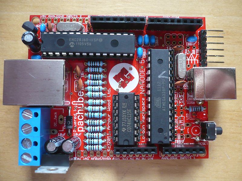

    Projektanci z Hackspace London pracowali ambitnie, aby utworzyć bardzo tanią, łączącą się z internetem platformę z open source. Udało się zaprojektować i zbudować taki moduł - projektanci nazwali go "Nanode".
    Moduł został wyposażony w mikrokontroler ATMega328 i wszystkie pozostałe elementy, które są wymagane, by był on kompatybilny z Arduino. Nanode może zostać skonfigurowany z przeglądarką internetową dzięki bibliotekom Ethernet. Dodatkowo łatwo można konfigurować sieć modułów Nanode, mogącą łatwo komunikować się z jednostką "master" poprzez wielopunktową, szeregową magistralę. Dzięki temu urządzenie może zostać użyte w bardziej rozległych sieciach. Oczywiście - jak dodaje autor artykułu - wszystkie te cechy i możliwości posiada moduł Arduino Ethernet, ale rozwiązanie Nanode jest dużo tańsze, a równie efektywne. Autor napisał również, że moduł może zostać użyty tylko w sieciach 10BaseT, ale i tak może być opcją dla tego typu połączeń przy wybieraniu rodzaju platformy sterującej.

    Hmm, cóż, po prostu klon arduino z kostką ENC28j60 na płytce. Mogli już dodać od drugiej strony płytki FTDI, żeby można było programować jak klasyczne arduino duemillanove. Szkoda także że nie przewidziano miejsca na slot SD, który na większości modułów ETHERNET mimo wszystko jest...

    Przecież ten shield nie jest taki drogi. Kosztuje mniej niż samo Arduino. A slot na karty SD muszę przyznać, przydaje się...

    Owszem, całość na 100% jest tańsza niż arduino + shield i to jest bez wątpienia ogromna zaleta tego typu rozwiązań.
