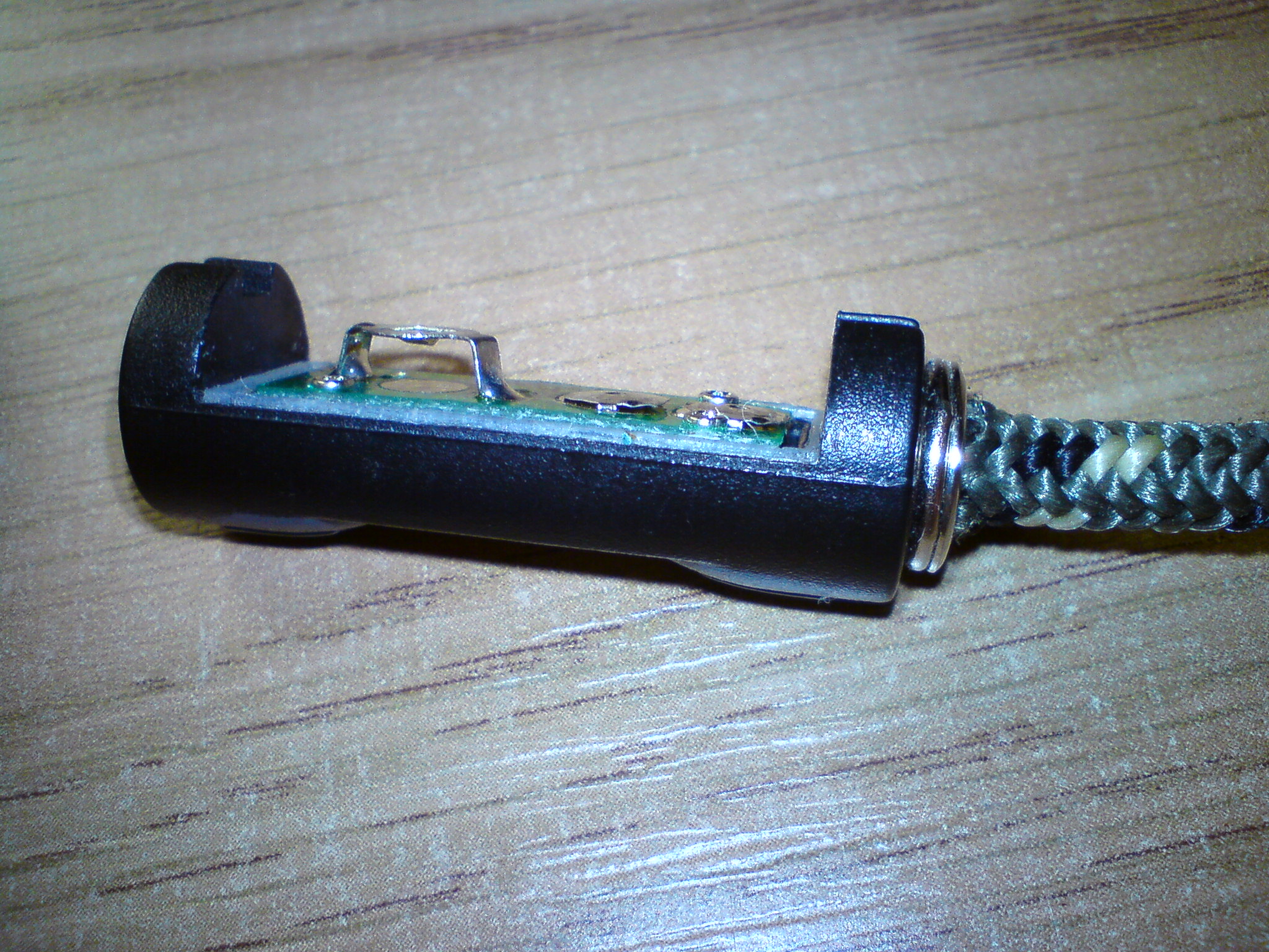

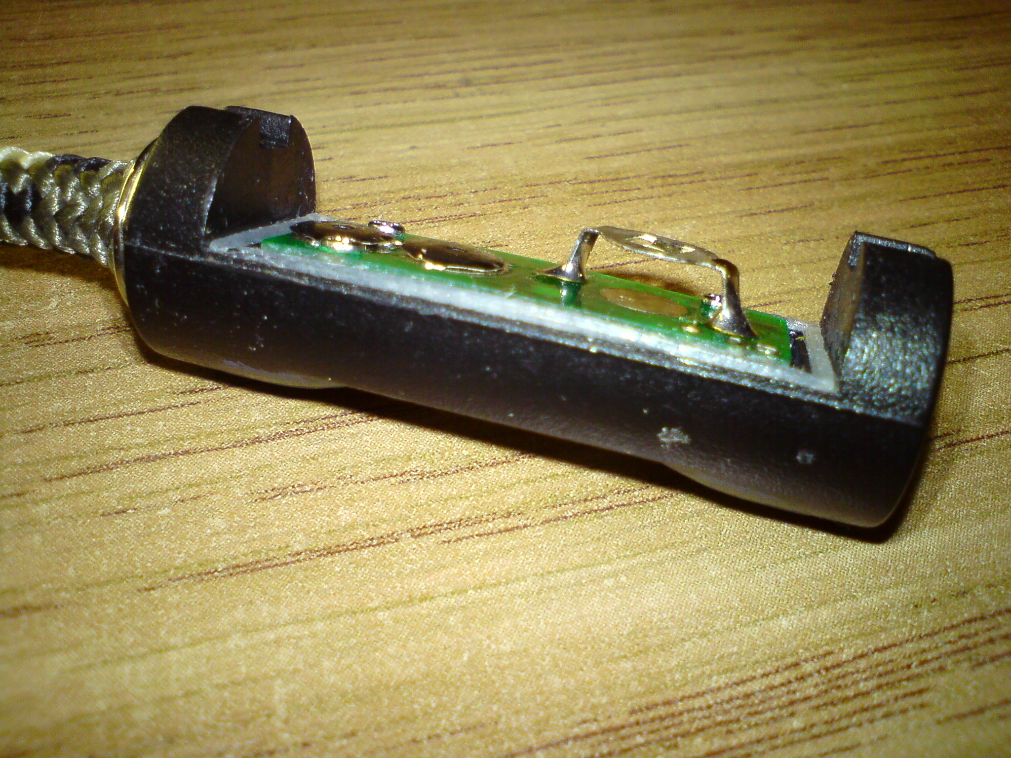

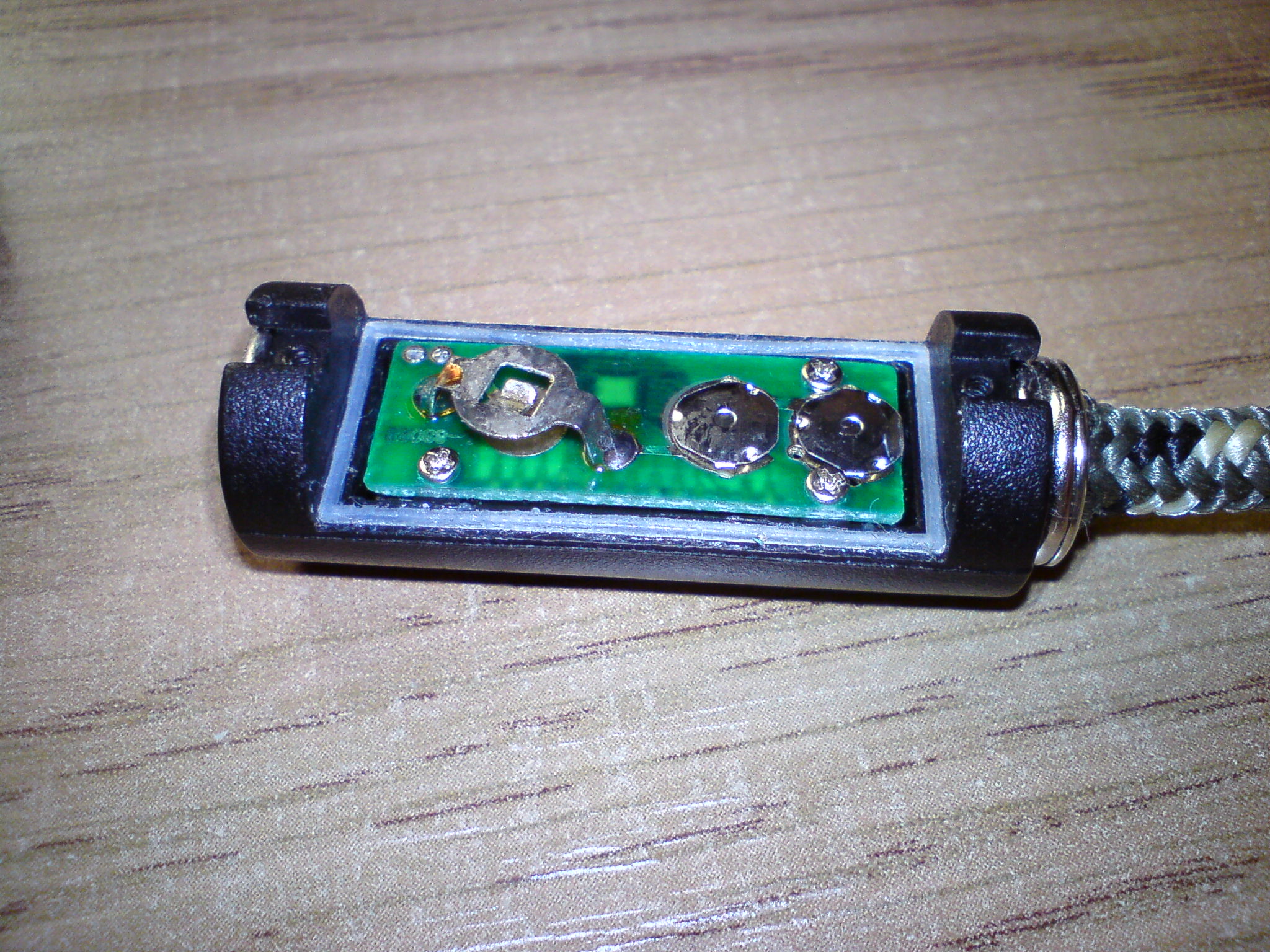

    Poszukuje zagubionej baterii do takiego czegoś na rękę:
    http://hogwildtoys.com/funfashion.html#surfwatch
    Proszę o podpowiedź, jaka to bateryjka powinna być - poniżej zdjęcia koszyka samego, w którym jak mniemam, bateryjka powinna się znaleźć.

    Zmierz odległość między blaszkami wlutowanymi w płytkę (średnica baterii) oraz odległość blaszki równoległej do płytki drukowanej (grubość baterii). Wtedy będzie można dobrać typ.

    Jeszcze tylko jedno pytanie, jakie to mniej więcej mogą być baterie? Tak na oko patrząc średnica baterii nie przekracza pół centymetra.
  • #5 10410263
    p4v3u
    witam ponownie,
    Po długiej przerwie zainwestowałem w suwmiarkę :))
    Z tego co udało mi się wymierzyć odległość pomiędzy blaszkami wlutowani w płytkę wynosi 7.30 mm
    Co ciekawe przestrzeń na baterię ma wysokość około 2.60-2.70mm.
    W takiej sytuacji z pliku w załączniku, za którego bardzo dziękuje, ciężko mi odnaleźć pasującą baterie, też nie wiem jaką tolerancję przyjąć.
    Na pierwszym zdjęciu widać śrubkę - łeb wkręta - mocującą płytkę - i tutaj bardzo boję się o średnicę. Nie wiem na ile mogła wystawać ta bateria ( nie być umocowana odpowiednio )

    Można spróbować AG1 lub AG4.

    Urządzenie - zegarek nazywa się snap watch.
    Co do baterii, to spróbowałem AG1 bo akurat takie wpadły mi w ręce. Pasują, wręcz jakby z tąd wzięte.
