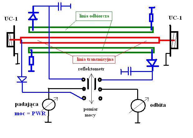

    Abyś zobaczył jak wygląda (schematycznie) zasada działania i pomiaru (mocy) w standardowym reflektometrze np. DANITA :
    SWR Meter&Power Meter Danita 171A uszkodzona dioda
    Przepraszam ale nie jestem "artystą - malarzem" i jakoś to przedstawiłem.
    Zobacz, że tzw. "pomiar mocy TX-a PWR" nie ma NIC wspólnego z rzeczywistym pomiarem tej MOCY.
    To tylko wskazania napięcia w.cz. na wejściu Linii Transmisyjnej. :!:
    ...i jest tam tylko jedna ...
    Czasami w tych "przyrządach" "zwanych" Reflektometrem z pomiarem MOCY (na CB) to FIKCJA - dla zaspokojenia "dumy" z takiego zakupu - pod taką nazwą - Pomiar MOCY. :!:
    ...natomiast w reflektrometrze są rzeczywiście dwie germanowe ale one są w innych obudowach, i są sprawne.
    Muszą być dwie i to Identyczne (parowane) aby pomiar z linii Padająca i Odbita - był chociażby troszeczkę prawidłowy. :cry:

  • #11 9831473
    Batee
    To teraz może ja opisze jak to wygląda w moim mierniku, pomijając pomiar swr. Sygnał z wyjścia TRX poprzez kondensator podany jest na katodę (anoda podłączona jest do masy) diody (tej uszkodzonej w moim przypadku) z katody tej diody na rezystor 3k3, za tym rezystorem jest rezystor 1k podłączony do masy i rezystor nastawny do którego podłączony jest wskaźnik wskazówkowy. Jaka dioda w tym układzie sprawdzi się najlepiej.

    Batee napisał:
    Sygnał z wyjścia TRX poprzez kondensator podany jest na katodę (anoda podłączona jest do masy) diody (tej uszkodzonej w moim przypadku) ...
    I dlatego jak "przyłożyłeś" większą moc z TX-a - to spaliłeś tą diodę, która miała dość niskie napięcie wsteczne w detekcji napięcia w.cz. .
    Wymień diodę na taką, która ma większe napięcie "progowe" do detekowania napięć w.cz. (25V albo nawet 50V).
