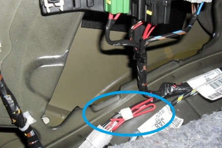

    Posiadam Opla Astrę H HB 2010 1.4 które posiada tylko jedno gniazdo 12V a potrzebuje drugie ponieważ gdy podłącze ładowarkę nawigacji to robią się zakłócenia na CB.
    Mam pytanie gdzie się wpiąć aby napięcie było po stacyjce. Myślałem o wpięciu się w tylnej części pojazdu z lewej strony pod wiązkę zasilania elektrycznych szyb. Tam jest bezpiecznik ok. 30A Na dodatkowe zasilanie założę bezpiecznik 15A. Czy tak można zrobić? Czy może ktoś zna inne możliwości?
    Zauważyłem też w tylnej części z lewej strony że wolny jest jakiś fabrycznie gruby czerwony ucięty przewód na którym nie ma napięcia. Czy ktoś wie co to za przewód?

    Kolego, jeśli ładowarka tak sieje zakłóceniami to do wymiany albo do naprawy, zobacz na próbę czy podłączając CB w innym miejscu do instalacji nie będzie zakłóceń, bo coś mi się widzi, że będą.

    Częsty przypadek że nawigacja zakłóca pracę cb. Poprowadzenie przewodu z akumulatora redukuje te zkłocenia do minimum.

    CB i nawigacje sprawdzałem na takim zwykłym rozgałęzniku więc to może też być wina rozgałęznika. Myślałem aby bezpośrednio podpiąć się konektorami pod istniejące gniazdo ale to bez sensu bo ładowarka navi będzie nadal zakłucała CB. W innym aucie gdzie są fabryczne 2 oddzielne gniazda ładowarka navi oraz CB działa bez zarzutu. Wieć pomyślałem aby podpiąć się pod te szyby elektryczne.
