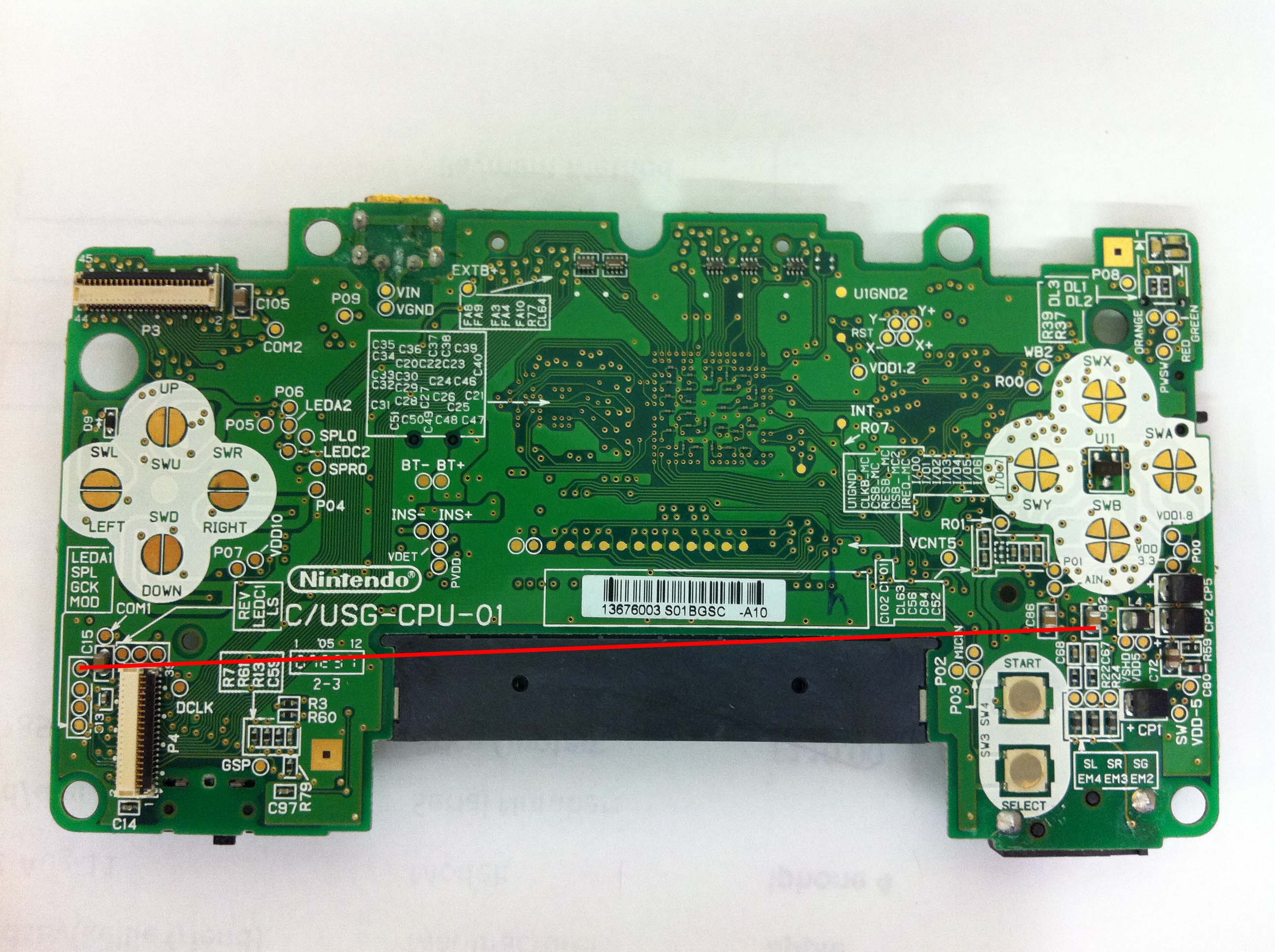

    Witam mam następujący problem z DS'em a mianowicie przy próbie odpalania błyska na sekundę dolny wyświetlacz na biało zapala się dioda na zielono i wszystko gaśnie.
    Bezpieczniki F1 i F2 sprawdziłem i to jest ok.
    Wyczytałem na forum że to kwestia obejścia od wi-fi do portu gry ale ten opis z forum nie wyjaśnia tego dokładnie.

  • #8 9826885
    ebry
    Poziom 30  
    Z objawów które opisałeś, wygląda że masz problem z taśma górnego wyświetlacza. No, ale skoro podstawiłeś "nowy" i nadal konsola tylko błyśnie na sekundę to problem leży gdzie indziej. Sprawdź to połączenie.
    Nintendo DS Lite tylko błysk wyświetlacza
    Sprawdź też, czy nie masz oderwanych kondensatorów na płycie lub innych elementów.
  • #9 9827010
    siuner
    Przejście jest a co do elementów to płyta wygląda jak nowa
  • #10 12308171
    dbempe27
    Sprawdz L2 i L4.Gdzies musi byc zwara skoro blyska zielonym.
