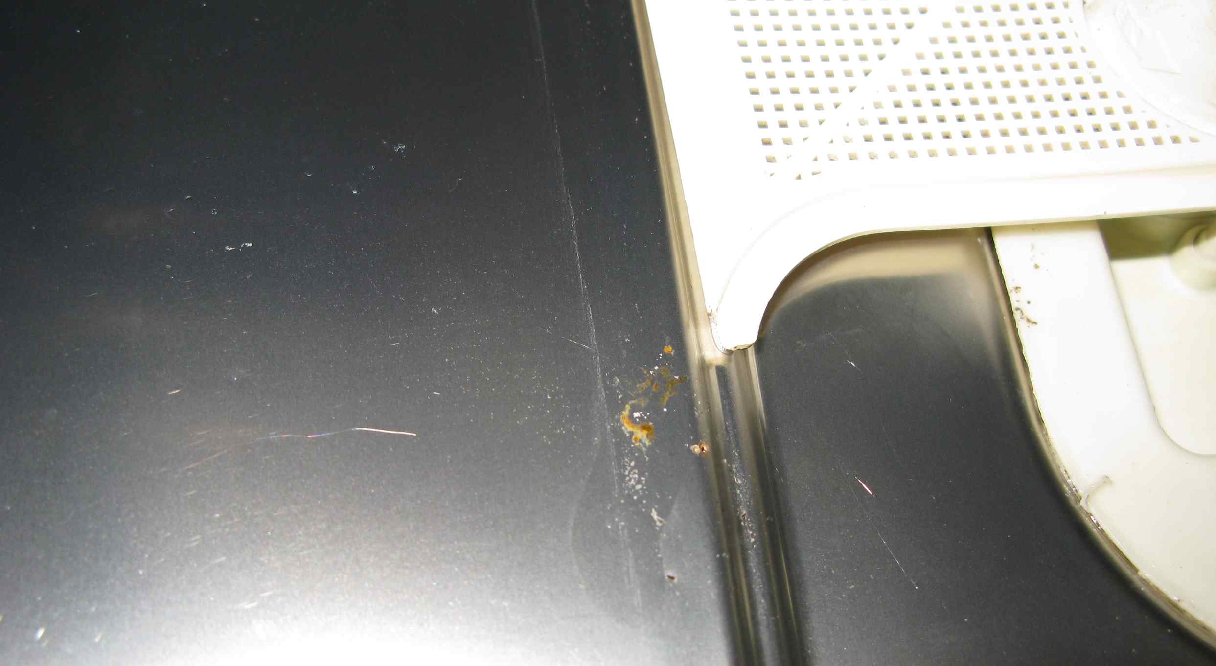

    Zmywarka jak w tytule przeciekała. Zacięta była pompa myjąca, po wymianie łożysk i turbiny okazało się, że wyciek nie ustąpił - przyczyną jest otwór o średnicy około 0.5 mm spowodowany uszkodzeniem powłoki niklowej i korozją w okolicach filtru. Woda na dnie zmywarki zalewała pompę.
    Zastanawiam się, czy zmywarkę złomować, czy kleić - byłbym bardzo wdzięczny za wszelkie porady jeśli ktoś miał doświadczenie z tego typu usterką. Czy po jakimś czasie klej nie puści i zmywarka znów się nie zepsuje?

    Metoda partyzancka: zaklej poxiliną, z pół roku wytrzyma, a potem sobie skleisz znowu. Klej z obu stron i mocno ściśnij żeby klej przelazł przez dziurę na wylot, tworząc coś w rodzaju "nitu".

    Zmatowić papierem z obu stron. Potem odtłuścić (etanol, propanol) jak wyschnie, lekko podgrzać (50-70°C) i zalać klejem TECHNICOLL M27. Jeżeli otwory są bardzo małe, to można je powiększyć szpilką, by klej przepłynął także na drugą stronę.
    Po 24 godzinach, delikatnie odwracamy zmywarkę do góry nogami, matujemy, czyścimy i rozlewamy klej. Możemy lekko podgrzać - klej stanie się bardziej płynny.

    Metoda partyzancka odpada, gdyż jest to sprzęt klienta, który nie może się popsuć po pół roku. Pomysł z klejem TECHNICOLL M27 jest interesujący, ciekaw jestem czy ktoś go sprawdził w praktyce i dał na taką usługę gwarancję. Lepiej zalecić kasację sprzętu i spać spokojnie niż zakleić klientowi taką dziurę na pół roku jeśli taka naprawa ma być nietrwała.

    Akurat 4 razy kleiłem zmywarkę WH, raz zmieniałem cały pojemnik (wyglądało na proste, a było całkiem inaczej). Ostatni raz na jesieni 2010 kleiłem. Pierwszy ponad 2 lata.
    Dobrze oczyścisz, nie będzie syfu, wilgoci, dobry klej, bez wyginania dna zmywarki. To dlaczego nie ma wytrzymać klejenie.
    Jeśli to kłopot, to kasacja i po problemie, lub na piśmie nie dajesz klientowi żadnej gwarancji na klejenie.

    Jeśli dziurki są małe , po drugiej stronie blachy nie ma dociśniętych innych elementów to ja takie sprawy załatwiam wkręcając krótkie blachowkręty z chromoniklu na silikon lub gumową podkładkę .

    Wiadomo, że cena komory jest prawdopodobnie taka, że klient nie zdecyduje się na naprawę. Kwestia jest tylko taka czy naprawiać, a jeśli to możliwe to jak, jak inni sobie radzą z takim problemem. Z zaproponowanych rozwiązań metoda na nierdzewną śrubkę i gumę wydaje się być najtrwalszym rozwiązaniem.

    Ostatecznie dziurę zakleiłem klejem auto weld cx-80 i zmywarkę wydałem - dla potomnych czy metoda klejenia okazała się skuteczna napiszę jeśli zmywarka wróci na reklamację.
    Zgodnie z poradą gwarancji na piśmie nie udzieliłem, jednak o fakcie klejenia poinformowałem.
