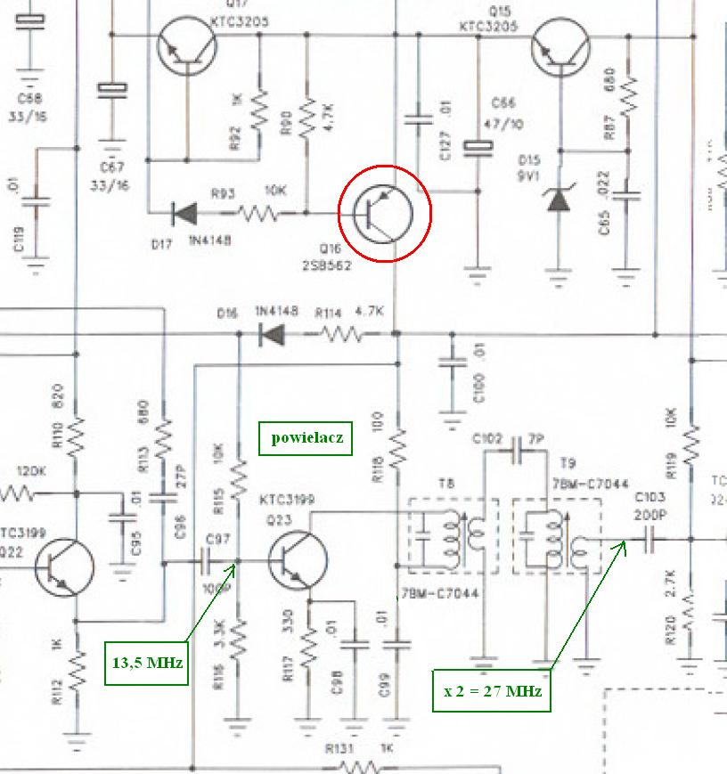

    Trafiło do mnie radyjko jak w temacie.
    Uszkodzenie polegało na tym , że na raz świeciły się diody RX i TX , brak możliwości przełączania kanałów , nie było ani odsłuchu ani nadawania.
    Wymieniłem syntezę, oraz usunąłem przebity kondesnator c56. Diody RX / TX funkcjonują poprawnie, odsłuch jest czysty i wyraźny.
    Niestety nie ma nadawania. Sprawdzałem częstotliwościomierzem od wyjścia z Q22 częstotliwośc niby jest, ale radio nie nadaje. Końcówka i driver w PA wymienione dla pewności na sprawne- wymontowane ze sprawnego radyjka. Napięcia zasilające tranzystory Q25 i Q26 w normie, mierząc częstotliwościomierzem na baze drivera i na bazę końcówki dochodzi przebieg o częstotliwości takiej jak na danym kanale, ale niestety pobór prądu przez radio wzrasta z około 150mA do 165mA. Elementy w stopniu końcowym sprawdzone i wszystkie sprawne.
    Podejrzewam , że sygnał trafiający na bazy tranzystorów w stopniu końcowym jest prawdopodobnie o za niskiej amplitudzie.
    Zaobserwowałem jeszcze jedna prawidłowość: delikatne przekręcenie rdzeni w filtrach T8, T9 i T10 powoduje zmianę odczytywanej na częstotliwościomierzu częstotliwości na wyjściu z filtra do np. 15MHz, podobnie jest z cewką L3 .
    Proszę o porady.

    Zobacz, że ten kondensator jest przy PTT a nie masz out w.cz. nadajnika.
    Myślę, że mimo tego, że diody RX i TX są sprawne - to koniecznie sprawdź napięcie na wyjściu klucza tranzystorowego TX kolektor Q16, który podaje napięcia na powielacz nadajnika z 13,5MHz na 27MHz .

    Q17 emiter7,5V/ 0V rx/tx Q16 kolektor 0V/8,3V rx/tx. Napięcie z obu stron cewki T10 takie jak z zasilacza

    Czy częstościomierz pokazuje stabilnie 13,5MHz na kolektorze Q23 i czy na bazie tego tranzystora jest 1,3V DC (TX)

    Napięcia na Q16 i Q17 w normie- takie wartości jak piszecie, ale na bazie Q23 nie było napięcia takiego jakie powinno być, ponieważ było tylko 113mV. Poszukałem według schematu i okazało się, że dioda D16 miała przerwę. Wymieniłem diodę i napięcie na bazie Q23 wynosi 1,4V. Nadawanie można powiedzieć, że częściowo ożyło ponieważ radio po przełączeniu na TX pobiera jakieś 600mA. Jutro podepnę sztuczne obciążenie oraz watomierz i postaram się wyregulowac filtrami od T8 do T10 tak aby było te upragnione 4W. Dam znać o rezultatach :) .

    D16 pełni w tym radiu pewną szczególną funkcję i teraz masz Pan przynajmniej 2 powody, aby dokładnie przyjrzeć się roli jaką ta dioda pełni w tym radiu: czytaj DOKŁADNE STROJENIE RADIA, bo coś mi się zdaje, że

    Podejrzewam, że uszkodzenie na przerwę diody D16 i przebicie kondensatora C56 mogło spowodować używanie radyjka wtrakcie burzy. A dioda D16 w czasie nadawania zasila podwajacz częstotliwości i daje napięcie około 5,9V na 18 nóżkę syntezy oznaczoną UL.
