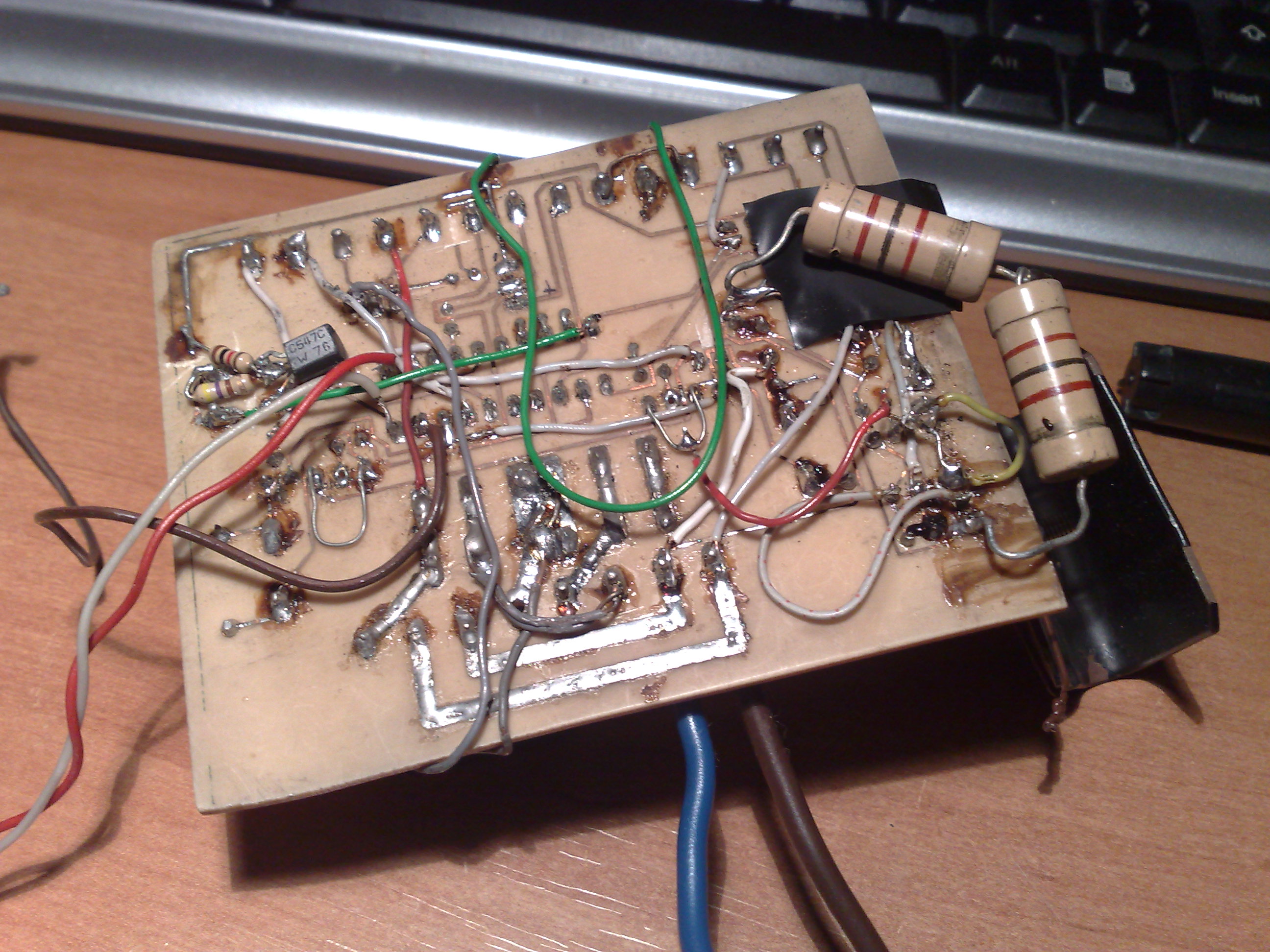

To mój pierwszy prezentowany DIY, chociaż nie ma się czym chwalić, bo nie doczekał się ukończenia, a raczej wersji finalnej i porządnej płytki (a i przeciążeniówki też).
Głównie chodzi mi o udostępnienie programu w BASCOM, nad którym spędziłem wiele czasu.
Mam nadzieję że komuś się przyda.
Jakieś 2 lata temu odmówił posłuszeństwa sterownik bramy samoróbki, która notabene ma już 12lat (a właściwie już jej nie ma, bo wujek zdecydował zmienić na skrzydłową)
Uszkodzeniu uległa któraś bramka, bo brama tylko chciała się otworzyć.
Wtedy zdecydowałem się zrobić nowy sterownik, jako że podpatrzyłem jak sama brama się zamyka po odliczonym czasie(do tego licznik startował po przecięciu bramy podczerwieni).
Stary sterownik:

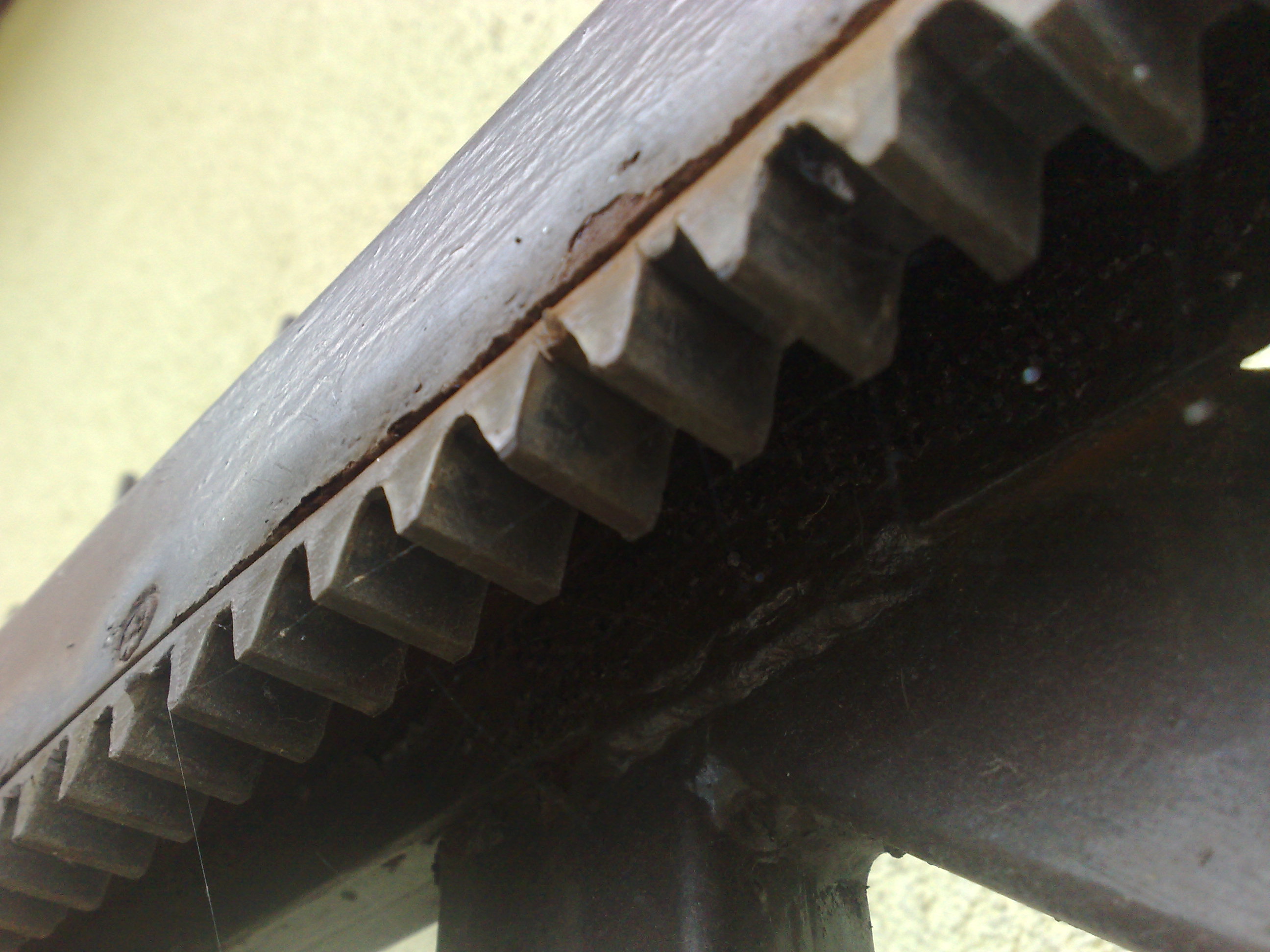

Mały opis bramy.
Nie mogę dokładnie powiedzieć jak została wykonana bo nie wiem, zdjęcia obrazują.
Wykorzystano silnik z przekładnią od wycieraczek(od jakiegoś ciężarowego - 24V)
Silnik w skrzynce na opuszczanym uchwycie celem rozblokowania bramy przy ręcznym otwieraniu.
Wymiary:
Dolnej prowadnicy ≈540cm
Wysokość bramy od dolnej prowadnicy do górnej≈130cm
Odległość od środków poziomych łożysk≈134cm
Wagi nie znam, ale we dwóch była ściągana na bok tylko i było ciężko(dwa razy wymieniane łożyska "przednie"), nie miałem okazji przenosić.
Niestety zdjęcia już po demontażu:
No i zaczęło się tworzenie schematu w Eagle. (Muszę poszukać, ale schemat i płytka są już po zmianach, które nie zostały wprowadzenie w pierwszej i jedynej PCB)
A jak już powstał zarys jak to ma mniej-więcej wyglądać, rozpoczął się mozolny proces pisania programu.
Oczywiście ze względu na jak największe bezpieczeństwo, wszystko w pętlach, starałem się uniknąć komend czekania, mam nadzieję że w miarę da się rozszyfrować. Wiem że wiele jest do poprawienia, wiele można było inaczej zrobić np. odczyt ważniejszych wejść jako przerwania.
Pierwszy projekt, potem już z częścią nadprądową, i dodanymi tranzystorami na wejściach(na długim dystansie "drutu" -przewód telefoniczny, albo sterowanie nie działało albo działało aż za bardzo)
Tranzystory sterujące "plusem" przekaźników, przewodziły non stop. Zastąpiłem zworami, nie wiem czemu nie podłączyłem(jak pisałem), szeregowo z krańcówkami.
W załączniku kod(zmieniłem bas na txt, chyba wszystko w porządku), jednocześnie prosiłbym o wiadomość jak ktoś, coś z niego wykorzysta, taka rekompensata zamiast punktów.
, oraz komplet płytka+schematy (eagle .sch .brd usunać .txt)
Koszta jakie poniosłem to dwa przekaźniki 12V po chyba 11zł, kostki łączeniowe ale nie pamiętam po ile i złącze do ISP, nie liczę optoizolacji która ulegała uszkodzeniu i zastosowałem z poprzedniego sterownika tranzystor, resztę posiadałem.
Obudowa? w skrzynce przy bramie, w osobnej sterownik bezprzewodowy.
