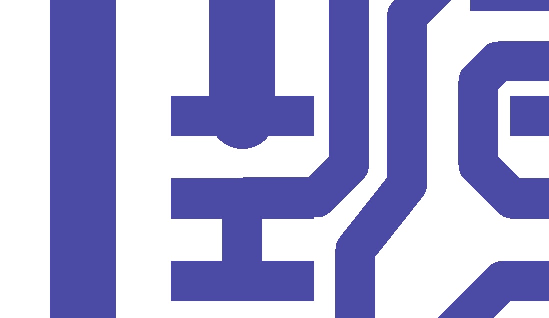

    Chciałbym poprowadzić ścieżkę ( na zdjęciu ta cienka ) pomiędzy tymi dwoma grubszej średnicy. Niestety normalnie tego nie mogę zrobić, ponieważ program przerzuca mi ją za blisko jednej albo drugiej lub wręcz na nią wchodzi. Można ustawić w programie tak żeby ta cieniutka ścieżka była pomiędzy tymi dwoma grubszymi w równej odległości?
    Obecnie jest ona zdecydowanie za blisko tej dolnej a jak chciałbym ją wziąć wyżej to znowu nachodzi/łączy się z górną ścieżką.
    Podniesienie górnej ścieżki wyżej wiąże się z powiększeniem PCB czego nie chciałbym robić.

    Poprowadź z wciśniętym Alt-em, lub menu View -->> Grid i ustaw sobie mniejsze wartości w polu Size.
  • #3 9827454
    skyrocket
    O to chodziło. Dzięki !

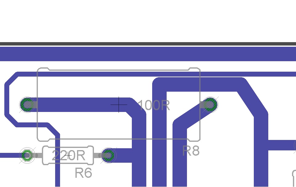

    Następny problem wygląda tak, że przy prowadzeniu ścieżek i łączeniu ich z padami innych elementów ( w tym przypadku jest to scalak w obudowie soic ) pojawia się niedokładność, której nie mogę w żaden sposób zlikwidować. Ścieżka wystaje dość dużo poza obrys pada. Żeby nie było tego efektu musiałbym zmniejszyć szerokość ścieżki, czego nie mogę zrobić. Jest na to jakiś inny sposób?

    Już wcześniej kombinowałem z tą opcją ale problem polega na tym, że jak dochodzę do pada docelowego, tak jak np nóżki tego scalaka to program automatycznie sam przeskakuje do punktu na środku. Wychodzi dalej na to samo.

    Rób inaczej.
    Rysuj ścieżkę i zatrzymaj ją kawałek przed padem (np. trochę wyżej). Następnie zacznij ponownie rysować tą ścieżkę, ale zaczynając od padu scalaka - w ten sposób ścieżka będzie idealnie wycentrowana na padzie.
  • #8 9870708
    skyrocket
    Ta opcja działa, choć idealnie ścieżka nie przylega do pada to wygląda o wiele lepiej. Minusem jest to, że trzeba ścieżkę łączyć do pada trochę przesuniętą w jedną stronę.
    Stosując robienie ścieżki od pada pojawia się ten sam problem, czyli jeśli jest ona dość szeroka wychodzi poza pad z drugiej strony.
