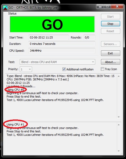

    _haker_1
    Poziom 32  
    1. Orthos właczony dwa razy (pojedynczy obciaża tylko 2 rdzenie)
    2. Nikt ci na to nie odpowie: raz nie podales konfiguracji calego systemu - nikt nie jest wrozka jaka masz karte graficzna wiec i ciezko powiedziec czy 400W OCZ wystarczy (w 99% tak, ale nie powiem na 100% bo nie wiem czy nie masz jakiegos pradozernego Crossfire czy SLI). Dwa czy uda sie podkrecic do 3,6GHz tez nikt nie powie, moze sie uda, moze nie. Podaj caly konfig i podkrecaj o 50 czy 100(na poczatku) MHz i sprawdz do ilu dojdziesz.

  • #19 10958579
    djzatorze
    _haker_1 napisał:
    1. Orthos właczony dwa razy (pojedynczy obciaża tylko 2 rdzenie).
    No chyba nie.AMD Phenom II x3 710-jak odblokować 4 rdzeń?2 rdzenie = 2 wątki.
    Bez przesady, nie czując jeszcze jak się skaluje z napięciem radziłbym jechać o 20 MHz, a jak już będzie około 200 MHz ponad normalny, to już o 10. Kroki co 100MHz to raczej strzelanie, może wstanie, może nie.
