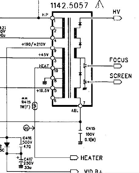

    Witam od dawna mazyłem zeby miec w domy własną wytwornicę piorónów teraz wpadlem mniej więcej jak można to zrobić. mam stare trafopowielacz (w pwłni sprawne wuszkodzone prki focus i screen) tylko brakuje mi zasilania na to trafo czy ktoś ma jaki pomysł jak to zrobić jestem otwarty na propozycje

    Nie widzę problemu - masz EdW, jest mnóstwo schematów, postów itd. itp.
    Wystarczy podłączyć ten trafopowielacz pod któryś z układów do sterowania lampą plazmową. Trzeba będzie doświadczalnie sprawdzić, pod które wyprowadzenia najlepiej podłączać, a potem wyregulować częstotliwość pracy.
    Takie układy były szeroko opisywane na forum (szukaj pod "lampa plazmowa" i tym podobne)

    Na trafopowielaczu raczej nic nie zrobisz. Jeśli miałbyś sam transformator, to jeszcze. Ale trafopowielacz ma w sobie prostownik wys. napięcia, który ma wydajność nie wiekszą chyba nawet niż 1mA. Zrobisz jedengo pioruna i po trafopowielaczu. Natomiast można zrobić na transformatorze ze starego TV - bez prostownika. Najlepiej kluczować go częstotliwością do jakiej jest przystosowany - około 16kHz. Ale efekt też będzie marny, maks napiecie jakie może być to teoretycznie do ok 18kV.
