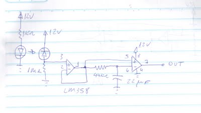

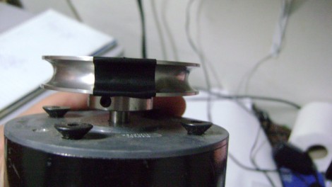

    Chciałbym przedstawić ciekawy projekt pomiaru RPM. Autor o nicku "Arao H. F." chciał zmierzyć prędkość obracającego się koła. Pomiar chciał wykonać przy pomocy elementów, które posiadał i tym sposobem postanowił zbudować moduł mierzący RPM z pomocą sensora odbiciowego. Postanowił użyć sygnału podczerwieni. Do tego celu użył odbiornik podczerwieni pochodzący z jakiegoś urządzenia zdalnego sterowania. Dioda wysyłająca sygnał IR jest skierowana na obracające się koło, sygnał odbity trafia na odbiornik podczerwieni. Na kole zamontowany jest odcinek taśmy. Gdy sygnał trafi na czarną taśmę to zostanie częściowo stłumiony. Odbiornik wraz z układem sterującym wychwytuje te momenty i dzięki temu można obliczyć RPM obracającego się koła. Obwód bazuje na wzmacniaczu operacyjnym o oznaczeniu LM358.
    Poniżej zdjęcie schematu:

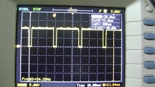

    Poniżej zdjęcie sygnału na oscyloskopie:

    Hmmm, ja bym prąd z fotodiody puścił na przetwornik prąd - napięcie na pierwszym (i jedynym) wzmacniaczu. przetwarzanie prądu fotodiody na oporniku mając do dyspozycji wzmacniacz operacyjny - to po prostu jest niefachowe.
