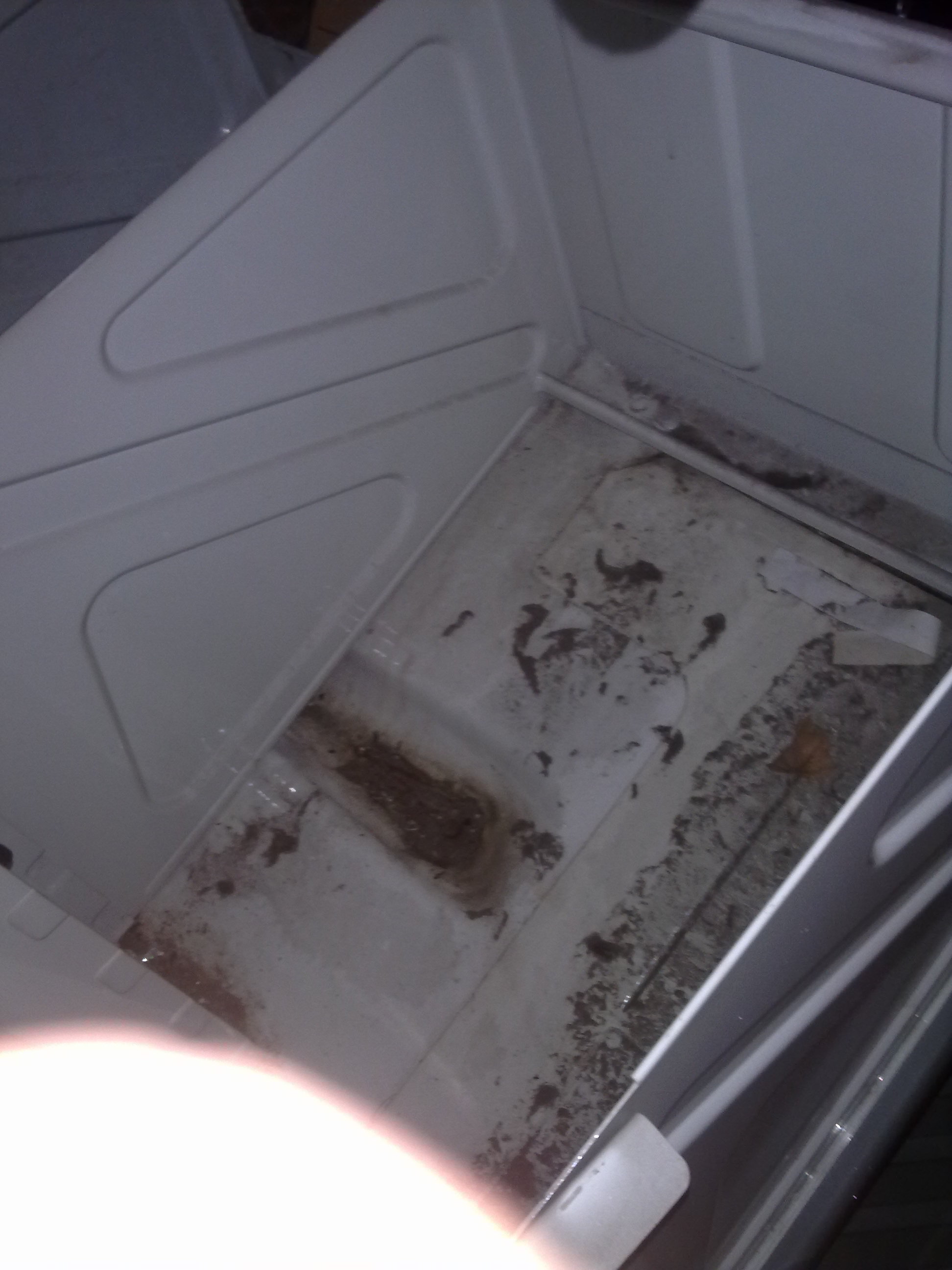

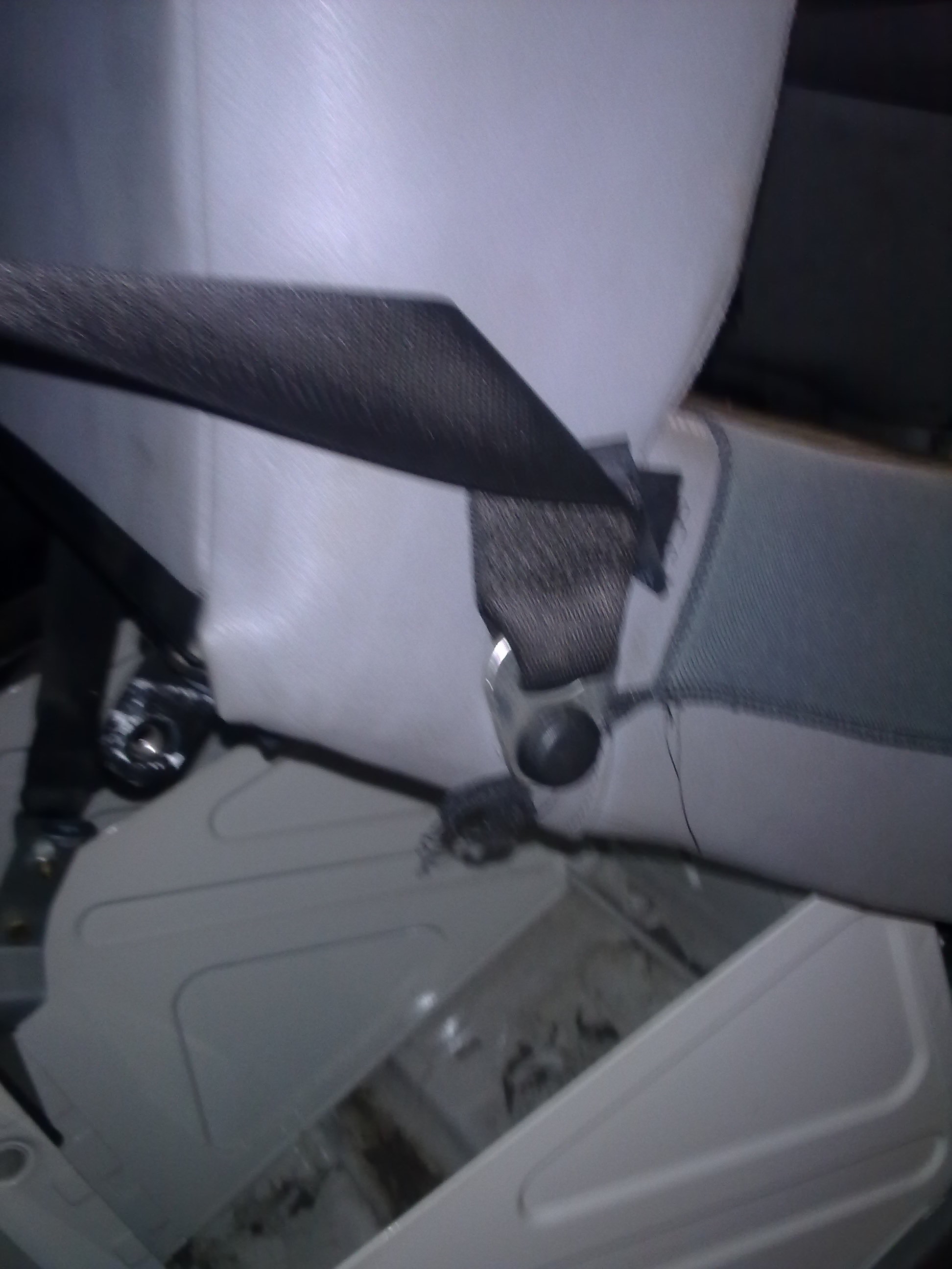

    Panowie potrzebuje waszej rady, chce zamontowac w samochodzie dostawczym ( Vw lt35 II) subwoofer. Sprawa wyglada tak samochodzik to bus(blaszak) i kierowca jest odgrodzony od skrzyni ładunkowej scianka grodziową, testowałem jak by to było jesli skrzynka byla by na pace noi dupa na pace mega dyskoteka a scianka wszystko tlumi i w szoferce lipa( testy na GDN-30-500-4-AA obudowa 65l strojona na 30hz z tego co pamietam głosnik bardzo fajny robi robote heh). Wpadłem na pomysł zeby ulokowac skrzynke po kanapa pasazerów, wrzucam zdjecia żebyscie mogli zobaczyc jak to wyglada. Podstawa kanapy jest zrobiona z blachy, przedzielona jest na 2 czesci z czego jedna wymierzylem i mialbym ok 30-40l miejsca. Pomyślałem zeby moze spróbowac nowego głośniczka SW.STX.12.2.500.2x4.F.S.PP wg zalecen producenta 45l basreflex or 30l closed. Co wy o tym sadzicie, za wszelkie podpowiedzi z góry dziekuje.

    Jeśli zmieści Ci się BR to jak najbardziej pakowałbym go w taka właśnie budę. A czym chcesz to zasilać? Tylko nie mów że radiem :D

    Robiłem w takim miejscu,szału nie ma ale daje radę.Głośnik skierowany oczywiście do góry.

    Nie ma za bardzo gdzie dac skrzynki tylko to miejsce:/. Chciałbym br ale jest troche mało miejsca, nie wiem jak sie spisuje w zamknietej.

    BR zagra mocniej niż closed, a w kabinie ciężko jest uzyskać dobre ciśnienie więc pokombinuj z otwartą skrzynią.

    40l nie bedzie za mało na br?

    Próbuj, jak będzie za mało to przerobisz na closed :)
