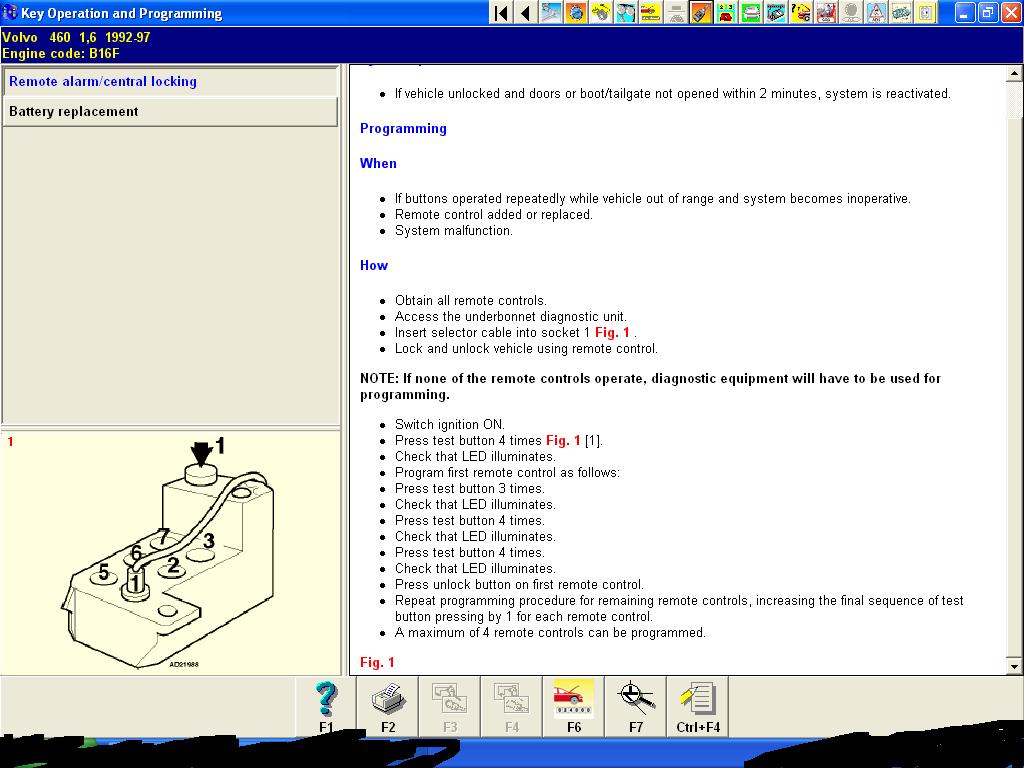

Witam.Mam problem i nie wiem jak sobie z nim poradzić. kilka dni temu zgubiłem kluczyki wraz z pilotem. Nie martwiłem się ponieważ miałem zapasowe. Przy próbie otworzenia auta z pilota: klapa... otworzyłem auto kluczykiem. przy próbie odpalenia auta z kluczyka: klapa! pomyślałem że w pilocie są słabe baterie i kupiłem dwa komplety, wymieniłem baterie i nic(a mają odpowiednie napięcie). zaznaczam że używałem je kilka miesięcy temu i nagle przestały działać. myśle że to wina pilota lecz nie wiem czy jest rozkodowany czy poprostu uszkodzony... przed zgubieniem kluczy nie miałem zadnych problemów z immo i centralnym zamkiem. prosze o pomoc!!!!!
