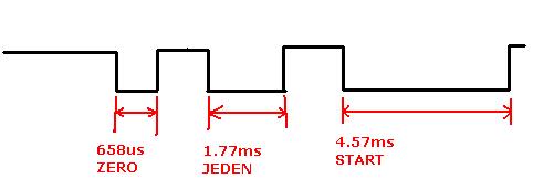

    Jak odebrać bitstream z radia i zmieniarki ?
    Tak wyglądają "bity" na kablu. Stan wysoki jest stanem spoczynkowym.
    Wyobraz sobie, ze bierzesz timer, podlaczasz taki sygnał do procesora, i co zbocze przechwytujesz wartosc z timera a następnie wykonujesz odpowiedni ISR. Każdy odstęp ma przecież swój unikalny czas. W ISRrze wiesz dokładnie, jakie zbocze właśnie nastąpiło. Jesli opadające, to zresetuj i włącz timer. Jeśli narastające, porównaj stan licznika z wzorcem, podejmij decyzję jaki bit, i popchnij do kolejki, i wyłącz timer...
    Proces "przechwycenie timera do specjalnego SFRa i opcjonalny ISR" jest właśnie trybem capture...
    Budowa takiego czegoś w oparciu o dwa external interrupty i jeden timer jest średnie. Głównie dlatego, że na AVR przerwania (chyba) nie są priorytetowane. Procek też nie jest za szybki... Więc możesz otrzymywać przekłamany czas, odfiltrowywać go lub źle interpretować, jeśli z dowolnego powodu opóźnisz rdzeń tak zeby nigdy nie wyłączał tych dwóch ext intów na dłużej niż na te 658us. No i też za wszelką cenę nie powinieneś zadnego z tych intów zgubić...
