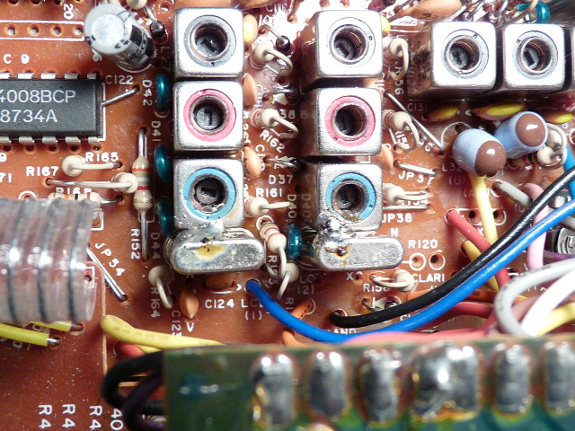

    Witam posiadam Presidenta Granta który w AM/FM nadaje i odbiera w "0" a w USB w "5" co musiałbym zrobić żeby na wstędze radyjko nadawało i odbierało w zerach?
    #2 9833942
    SP5IT
    W zera twoje radio zostało sprowadzone poprzez przestrojenie cewki od AM wykręcając rdzeń do góry. Jak zrobisz to samo z cewkami od USB i LSB to radio będzie nadawało w zerach i w tych emisjach.

    kriss51 napisał:
    L23 jest od AM, L22 jest od LSB, a do USB trzeba by wstawić cewkę zamiast L54 to ta zaraz za D33 i nią dostroisz USB.
    Czy mógłbyś zaznaczyć to na moim schemacie? ponieważ wycinek twojego schematu nie pokrywa się z moim radiem.
  • #6 9836537
    kriss51
    W twoim radiu taż są dwa kwarce X2, X3. Coś mi to nie pasuje w dodatku są równolegle włączane. Jakie wartości mają, bo dokładnie nie widzę, schemat trochę rozmazany. Generalnie od USB są cewki L23, L26, LSB to L24, L27. Można jeszcze zrobić płynne przestrajane nadajnika i odbiornika z clarifiera. Trzeba tylko drobną przeróbkę zrobić.
  • #7 9838351
    Heskey

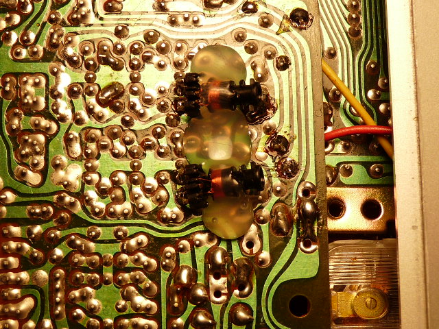

    Kwarc X3 to u mnie 15.4525 a kwarc X2 to 15.0023 lub 13.0023 ponieważ ta cyferka jest zalutowania i nie mogę odczytać.A z drugiej strony do tych kwarców przylutowane są cewki które pokazuje na zdjęciach.

  • #8 9840338
    kriss51
    Tak jak wcześniej napisałem. L23, 26 USB. LSB- L24, 27. Do jakich cewek są podłączone dodatkowe cewki widoczne na drugiej fotce, bo widać że nie są oryginalne.
  • #9 9840707
    Heskey
    Te dolutowane cewki są przylutowane do cewek L25 i L22 kręciłem cewkami L23, 26 USB ale z nieznaczna poprawą gdy słuchałem w drugim radiu ,nie dysponuje w tej chwili miernikiem częstotliwości , gdy zdobędę miernik wtedy coś powiem więcej.
    #10 9840780
    kriss51
    To się zgadza, bo cewki L25 i L22 są z AM, FM, a to masz przestrojone. Zrób tak samo Z L23, 26 i będziesz miał zera w USB.
  • #11 9840849
    Heskey
    Ok,tak też zrobię ,wiec dziękuję za pomoc .Pozdrawiam
