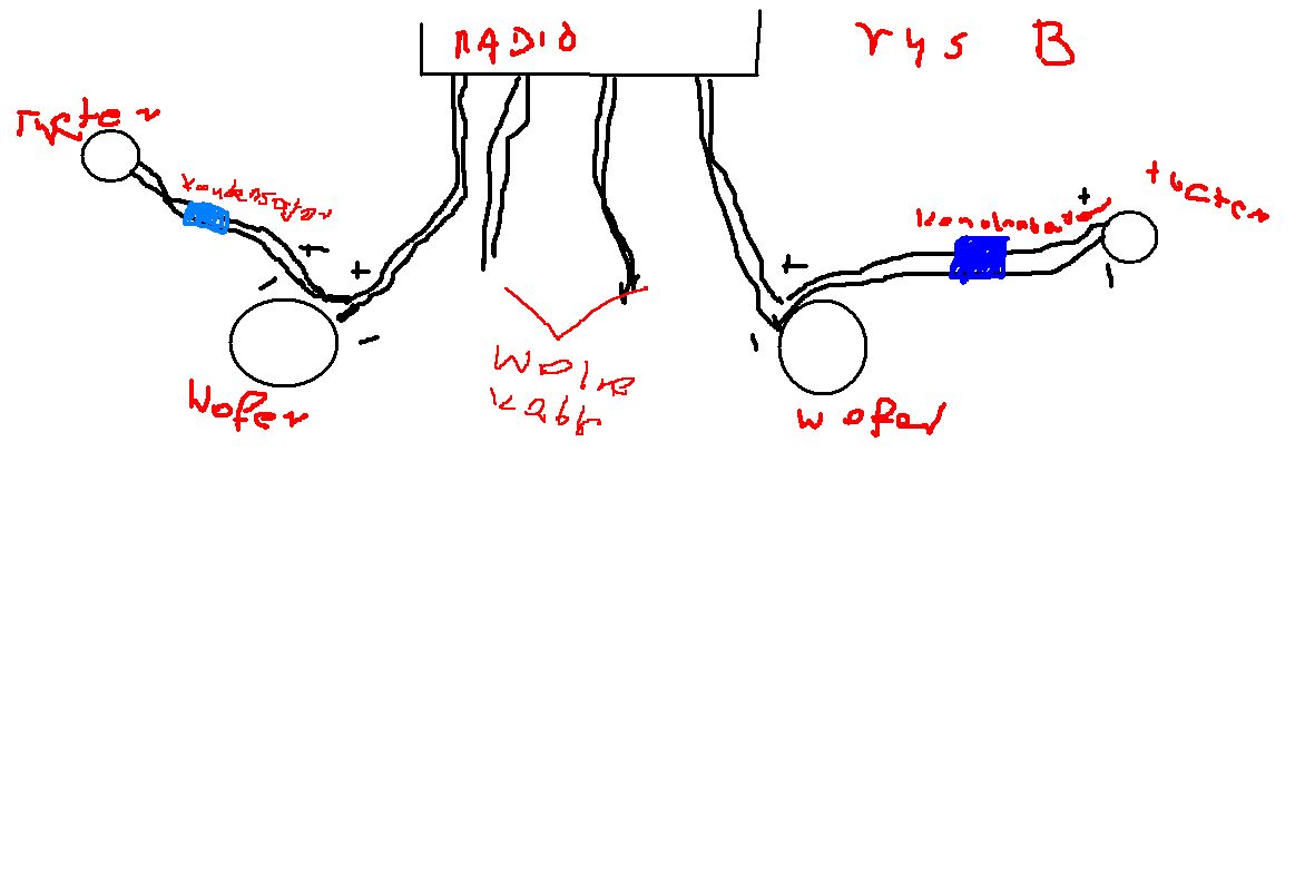

    Witam serdecznie wszystkich użytkowników,może to błahostka ale mam problem bo nie wiem jak poprawnie podłączyć 2 głośniki midbasy i 2 twetery w samochodzie.Wszystko to w przednich drzwiach samochodu.
    Proszę o pomoc które podłączenie jest poprawne,tweetery sa z kondensatorami,nie będę podłączał zwrotnic.Czy tak jak na rysunku pierwszym 2 pod 2 kanały z przejściem na tweetery.nie wiem jak to się fachowo nazywa.Czy jak na rys 2 każdy głosnik pod osobny kanał osobne kable na głośniki.Bardzo Proszę o pomoc.

    wojtasdm
  • #3 9834781
    nsevo
    Dzięki wielkie,a ja myślałem odwrotnie :) że każdy osobno.Dziękuje za pomoc
    #4 9835410
    milejow
    W drugim przypadku też będzie poprawnie, dodatkowo pojawi się regulacja poziomu woofer-tweeter faderem w radiu
