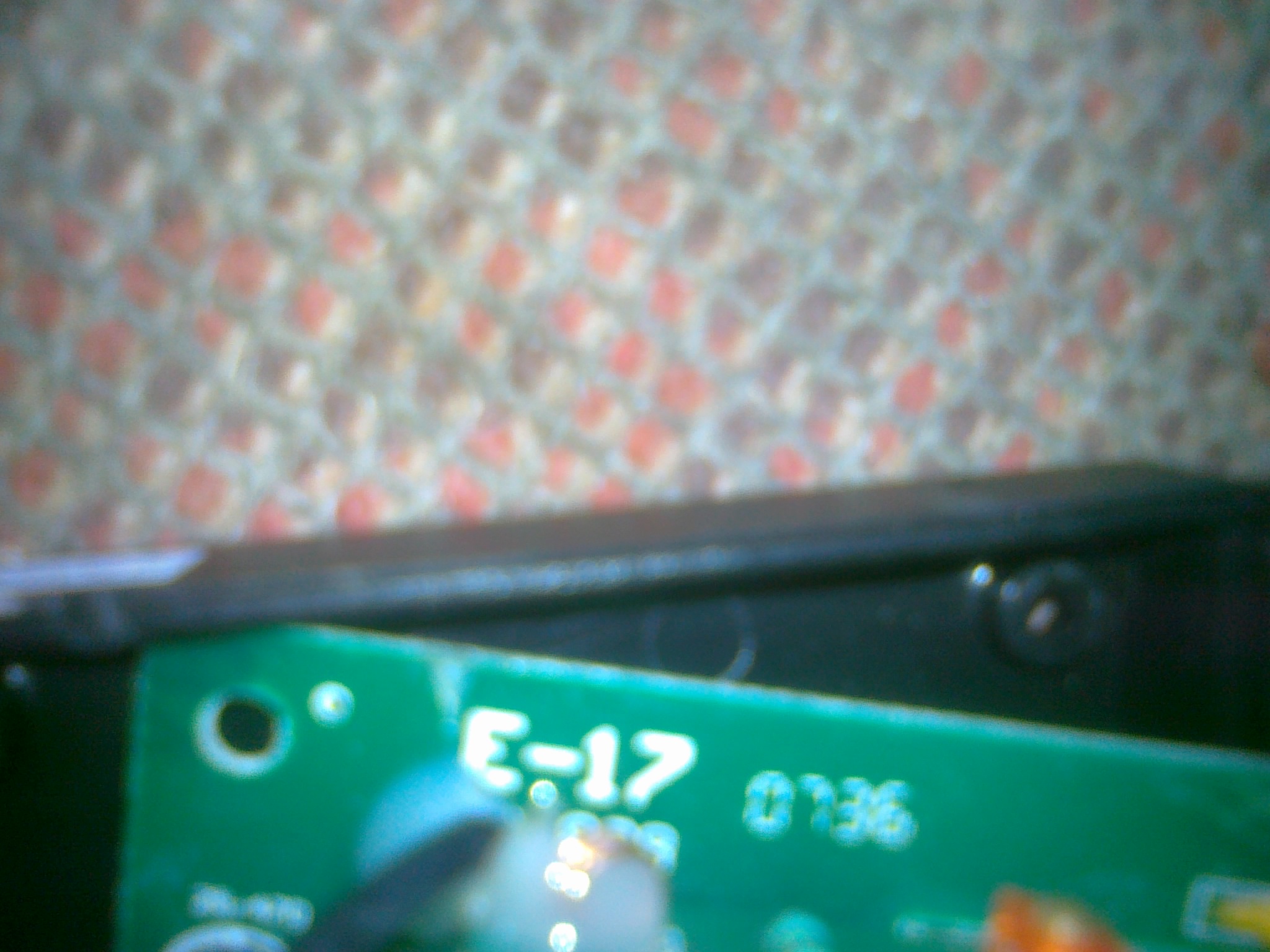

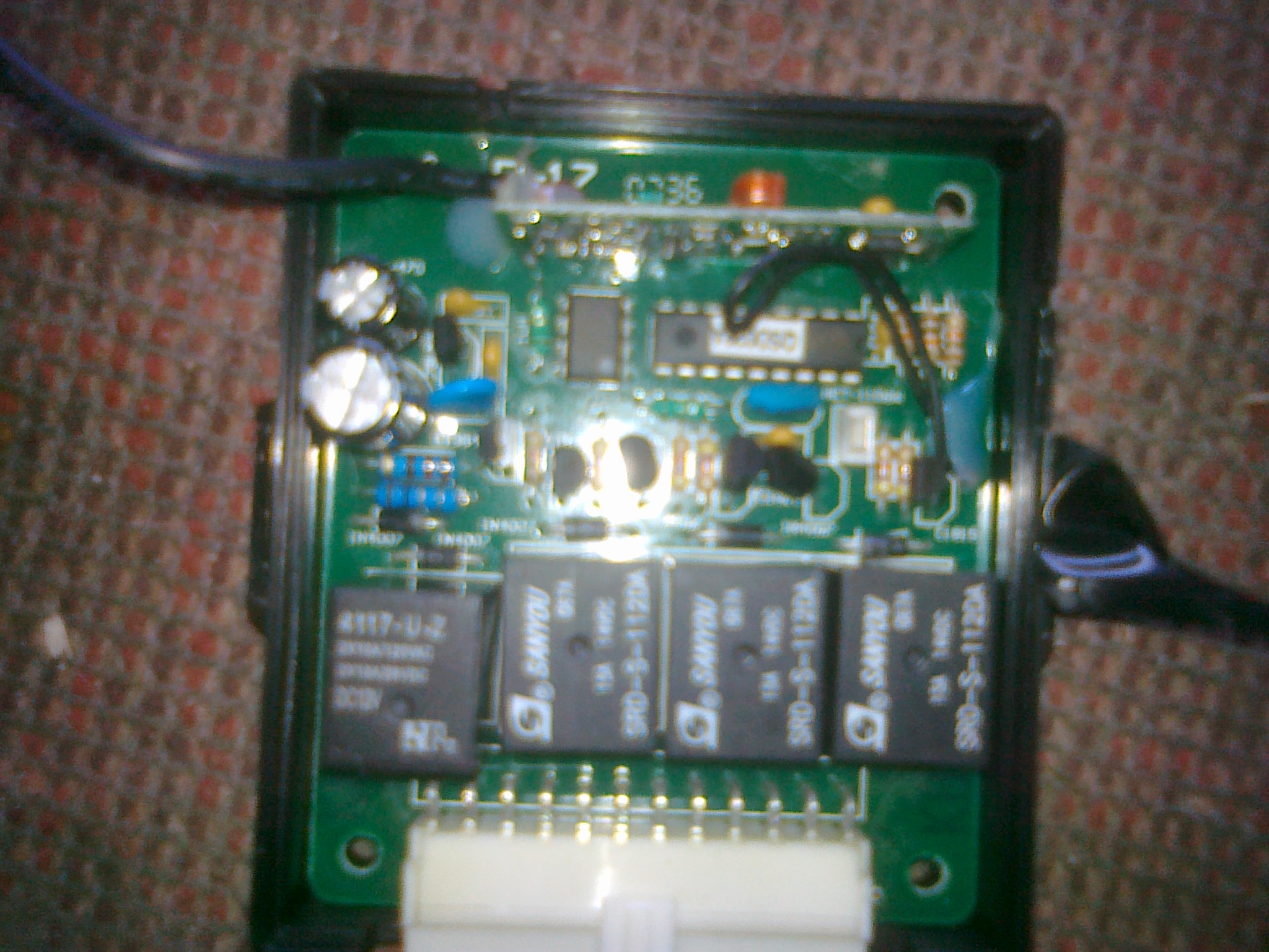

    Nabyłem sterownik i pytanie, jak go można podłączyć do samochodu oraz jak zaprogramować piloty?
  • #2 9834363
    Mupet1
    Kolego proszę podać model nazwę oraz do jakiego samochodu?
  • #3 9834377
    daw1217
    wlasnie próbuje posłać zdjecia a do samochodu citroen zx a jaki model to szczeże nie wiemJak podłączyć ten sterownik? Jak podłączyć ten sterownik? Jak podłączyć ten sterownik? Jak podłączyć ten sterownik?
  • #4 9834540
    Mupet1
    Trochę wygląda jak Fighter
    Ale nie jestem pewien, Kolega musi dodać jakieś informacje żeby go zidentyfikować, coś na obudowie lub pod drukiem...

    powiem tak nabyłem go na śrucie samochodowym i facet sprawdzał go w samochodzie tak więc wiem że jest sprawny a żadnej instrukcji ani innych informacji na nim nie ma tylko to co na fotkach

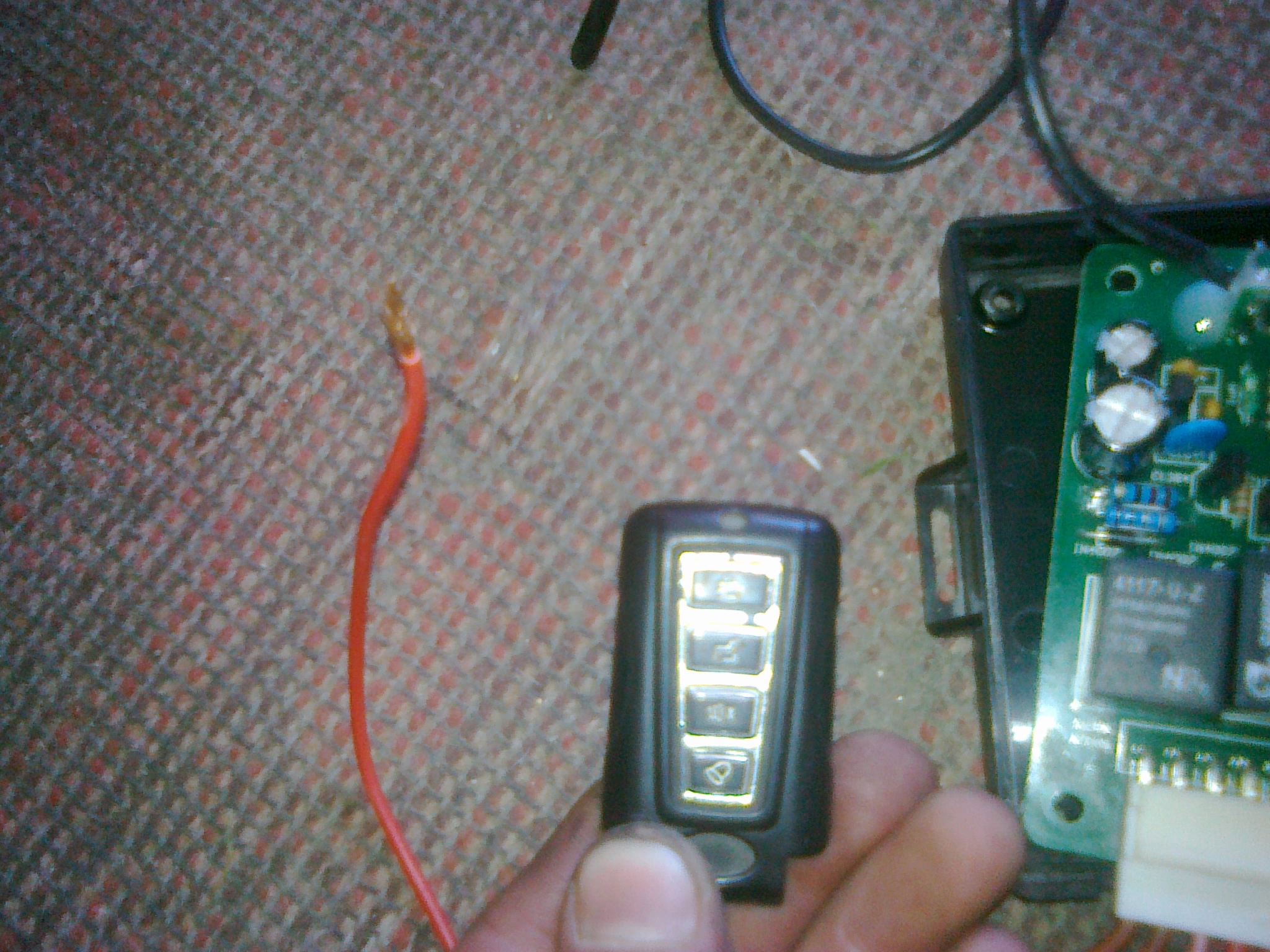

    Co to jest "śrut samochodowy"? Skoro kupiony z jakiegoś auta, to powinna być do niego wiązka, a w aucie trzeba było sobie sprawdzić sygnały na przewodach.
    Piloty do tego jakieś są?
  • #9 9838545
    daw1217
    piloty sa pokazane na zdjeciu a wiesz jak sie kupuje z takiego miejsca sami demontuja i sprzedawaja a klient czasami jest bezradny

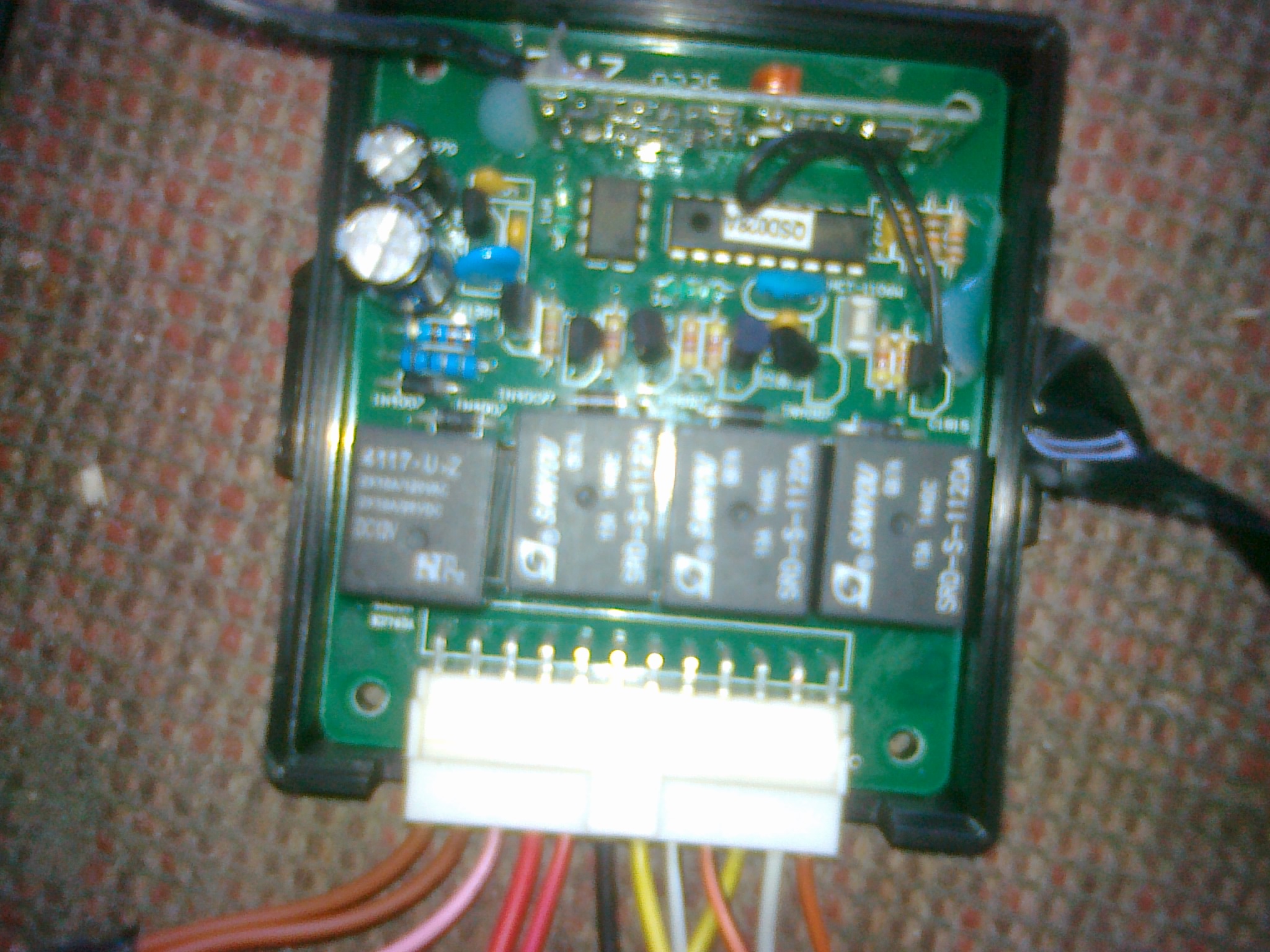

    panowie przepraszam ze nie pisałem podłaczałem wg tego jak mi napisaliscie lecz zero reakcji z pilotów może wiecie jak je zaprogramować dodam jeszcze ze znalazłem w tej centralce jakis przycisk tylko nie wiem do czego on jest
  • #14 9841763
    Błażej
    Czerwony - czwarty od lewej i czarny, podać zasilanie. Już powinien chodzić. Jeśli nie, to podłącz pod któryś brązowy jakąś żarówkę i wciśnij na jakieś 3 sekundy przycisk w centralce. Jak żarówka mignie, to jest szansa, że ruszy i wprogramujesz piloty. Jak nie, to mogłeś już coś ubić.

    gemiel
    Poziom 25  
    Wystarczy podłączyć Czerwony do plusa, czarny do masy a do jednego z brązowych żarówkę (z drugiej strony żarówkę też do masy). Żarówka będzie imitowała kierunkowskazy.
    Na płytce w okolicy miejsca lutowania przewodu LED i pętli przewodu do zmiany długości impulsu znajduje się przycisk do włączania trybu programowania pilotów.
    Naciskamy go i przytrzymujemy aż światła kierunkowskazów zaświecą się światłem ciągłym (około 3-5s). Po zaświeceniu się kierunkowskazów puszczamy przycisk.
    Następnie naciskamy przycisk A na pierwszym pilocie. Kierunkowskazy przygasną na moment sygnalizując wczytanie pilota.
    Naciskamy teraz przycisk A na drugim pilocie. Kierunkowskazy również powinny zasygnalizować wczytanie krótkim przygaśnięciem.
    Po wczytaniu pilotów czekamy aż kierunkowskazy same zgasną (około 10s).
    Teraz możemy już sprawdzić czy piloty działają właściwie.
