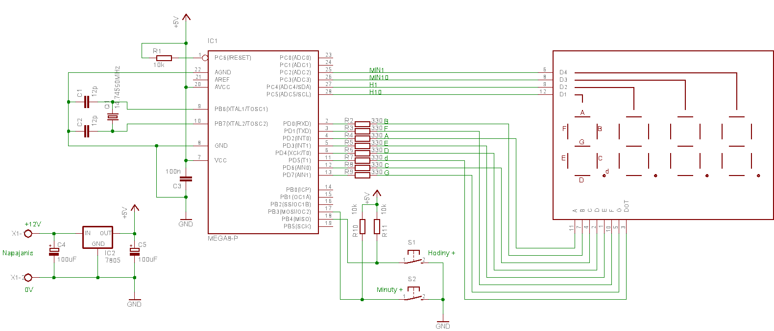

    Potrzebuje pomocy tym razem w ulepszeniu zegarka http://www.daqq.eu/index.php?show=prj_avr_clock_1. W związku z tym iż uruchomiłem go chciałem polepszyć jego dokładność a nie znam języka c napisałem program w bascomie wzorując się na koledze https://www.elektroda.pl/rtvforum/topic1770011.html powstało takie coś

    Tylko jest jeden mały problem za nic w świecie nie chce wyświetlić godziny. Nie rozumiem tutaj tych kodów wyświetlanych cyfr. Proszę o pomoc

    dzieje się coś dziwnego. Jak podłączy się do zasilania nic się nie pokazuje ale jak dotknie się do pinów kwarcu to na wyświetlaczu zaczyna się coś pojawiać migać cyfry itp. a jak się puści to pozostają zapalone segmenty d i nic po za tym.
  • #11 9836583
    livetevn
    mam na płytce stykowej i drukowanej układ dzisiaj ruszył po ponownym wgraniu programu świecą się albo odbicie lustrzane 9 albo segmenty F i B raz zapaliły się 0. Dodam iż po wgraniu oryginalnego softu i zmianie kwarcu wszystko jest dobrze. Próbowałem z różnymi zawsze jest to samo

    Bawiłeś się kiedyś wyświetlaczami 7 seg? Bo chyba musimy podejść do tematu z innej strony i małymi kroczkami iść do przodu a nie odraz rzucać się na głęboką wodę.
    Fajnie jak byś pokazał schemat jak masz podłączony wyświetlacz do uK.
    Patrząc na program to zdaje mi się że wyświetlacz ma wspólną anodę, segmenty powinny być podłączone do portu D poprzez rezystory a anody poszczególnych wyświetlaczy sterowane są z PORTU C za pośrednictwem tranzystorów pnp, dobrze myślę czy nie?

    Wszystko jest podłączone jak na tym schemacie http://www.daqq.eu/img/projects/sch_hodiny_avr.gif Zrobiłem zegarek najpierw na płytce stykowej było ok tylko te odbiegi od czasu rzeczywistego:D dlatego chciałem go ulepszyć kwarcem zegarkowym, a w związku z tym iż nie znam języka c znalazłem projekt napisany w bascom'ie, wykasowałem co jest mi niepotrzebne, dodałem przyciski no i coś jest źle.

    Z tego schematu trudno wywnioskować czy to jest wyświetlacz ze wspólną anodą czy katodą.
    Niemniej podłączenie go w taki sposób jest nieprawidłowe, grozi uszkodzeniem uK.
    PS
    Kod: text
    Zaloguj się, aby zobaczyć kod
    Tak zdefiniowane cyfr nie pasuje do danego schematu. W tym przypadku wpisanie cyfry 1 spowoduje zapalenie się segmentów F i A.
    Czy program załączony na początku i schemat jest z 2 różnych wątków?

    schemat Atmega8 bascom zegarek daqqs
    elementy wszystkie takie same jak na tym schemacie, oprócz kondensatorów c1,2 i kwarcu. c1,2 mają 18pf natomiast kwarc 32.768kHz reszta jest taka sama. Zmieniam c1,2 i kwarc ładuje program autora daqqs i działa. Za nic w świecie nie mogę dojść jak mają być sterowane te wyświetlacze.

    Tak, z tego co wiem, to schemat jest pod to:
    A program (po modyfikacjach) stąd:
    Więc dlatego proponuję Kol. livetevn zacząć przeróbkę od nauki obsługi wyświetlaczy LED - potem stanie się jasna dla Niego zasada wyświetlania w tym programie, który zmodyfikuje odpowiednio do swojego schematu...
