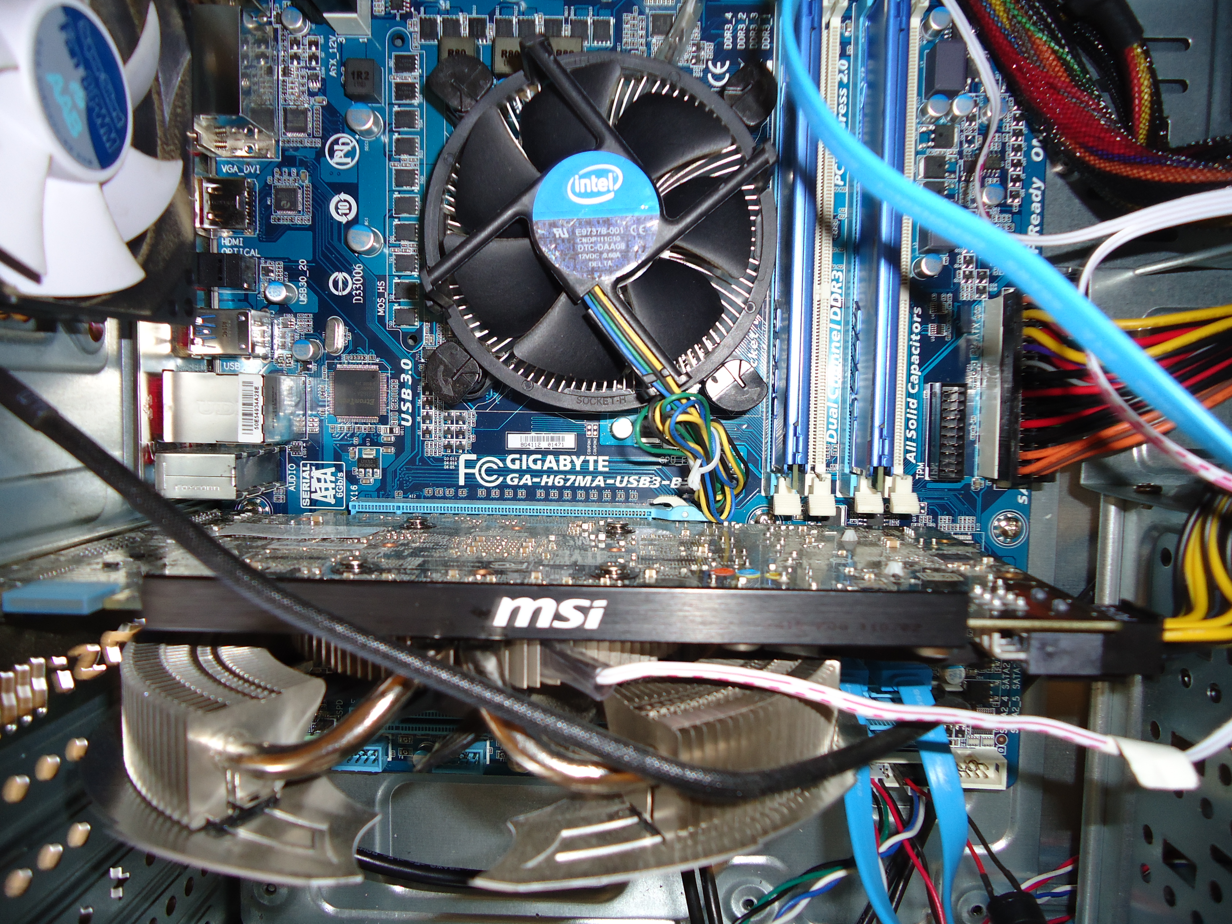

    Więc masz problem natury technicznej, bo te procesory są bardzo chłodne i chłodzenie BOX powinno w 100% albo nawet w 120% wystarczać do cichego schładzania tego procesora. Jaka pasta położona? Jak wygląda obieg powietrza w obudowie?
    Na ile stopni ustawiony alarm w BIOS'ie?

    temperarura w gta dobija do 70*c powietrze pobiera tylko z bocznych okien z przodu nie da rady nic wmontowac jako wlot
    w innym temacie otrzymałem odpowiedz ze te procki tak mają
    w biosie ustawiłem do 80c
    pasta w serwisie była zakładana wiec niewieim ten komp ma nie cały miesiac

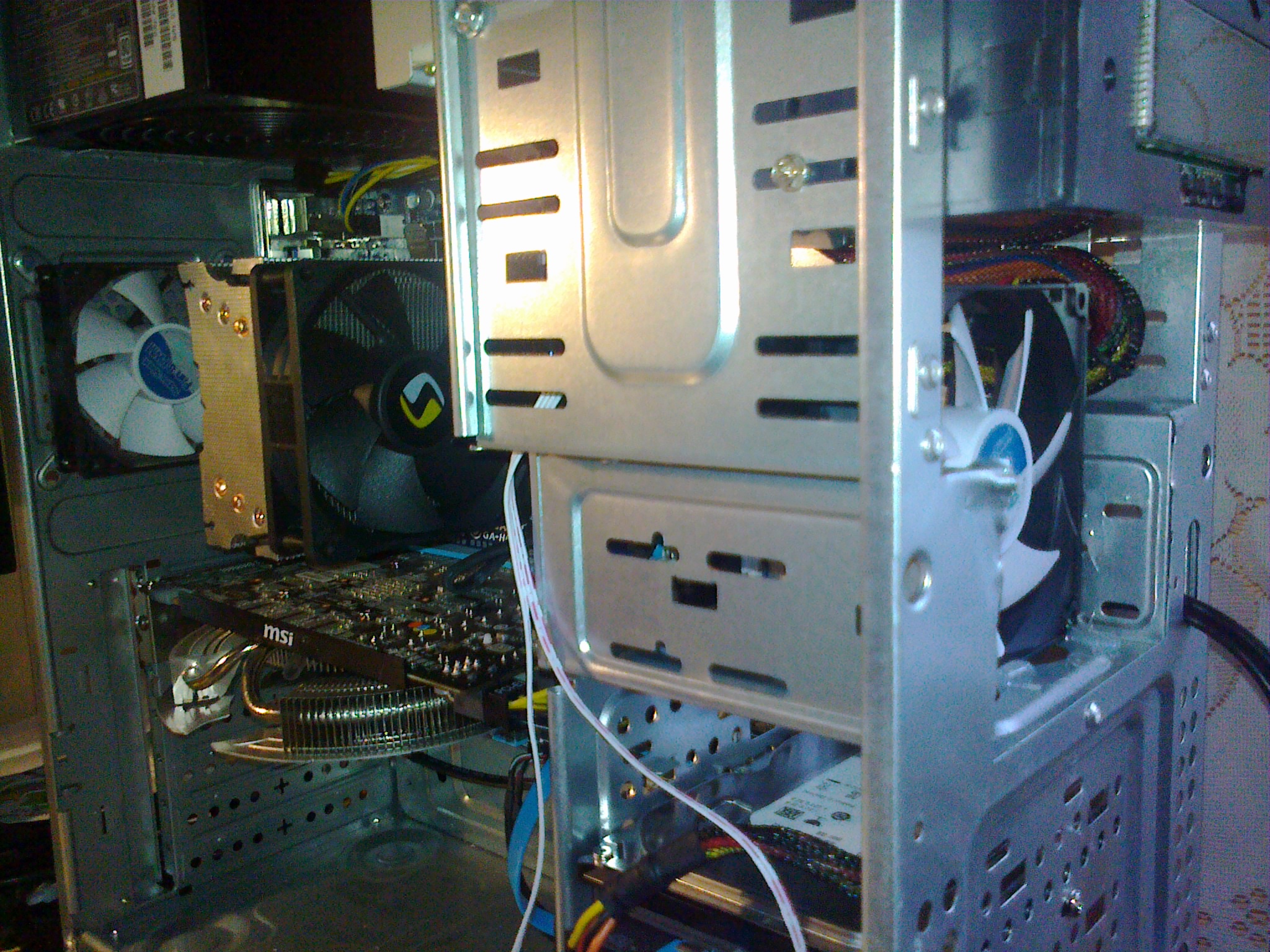

    dodam ze mam wyswietlacz ktory mi pokazuje w stresie 45c a hw monitor 71 ale on jest wpiety w radiator procka
    temperatura idle \/

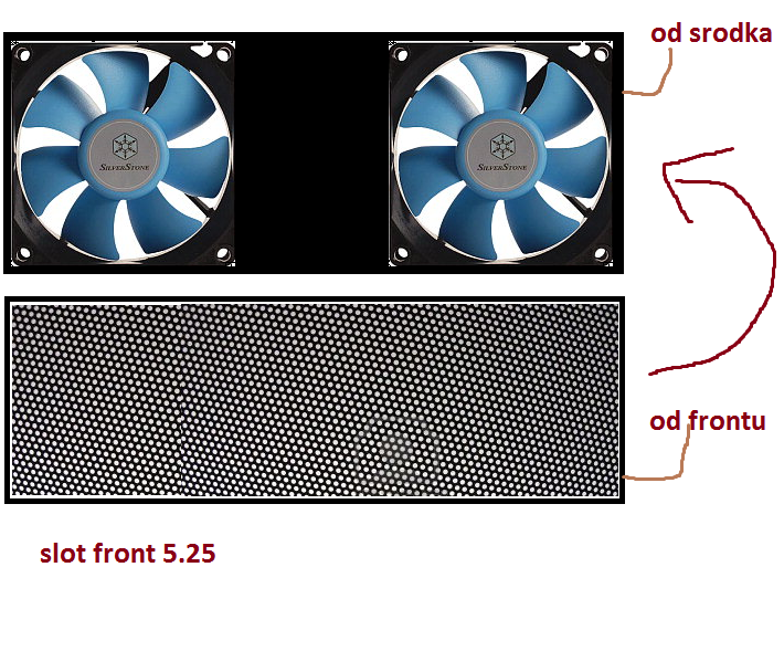

    Po zdjeciu przedniego panelu na dole masz jak wol miejsce na wentylator (ta dziurkowana blacha).
    Zmierz jaki tam sie zmiesci. Prawdopodobnie 12cm sadzac po rozmiarze.
    Wiec tu nie pitol ze nie ma miejsca, bo nie dosc ze jest miejsce, to jeszcze przewidziane przez producenta :P
    A czujniki z wyswietlacza to se mozesz wsadzic gdzies w obudowe, i ew na hdd.
    Bo tylko do tego sie to nadaje. Nie pokazuja realnych temeratur. Tzn pokazuja, ale otoczenia ;)

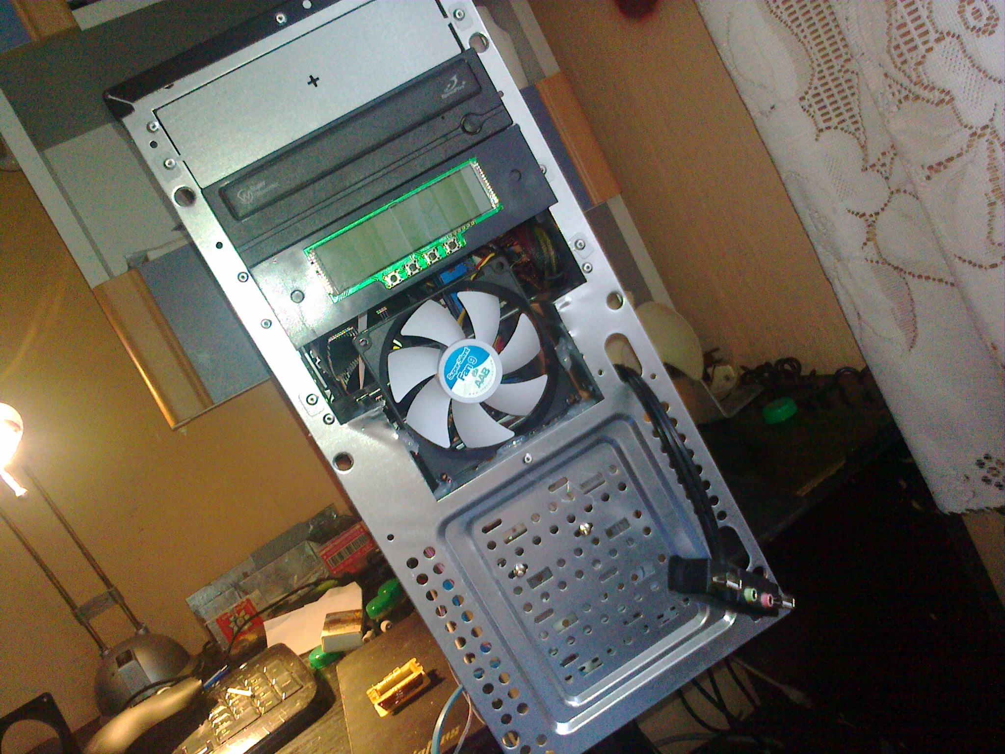

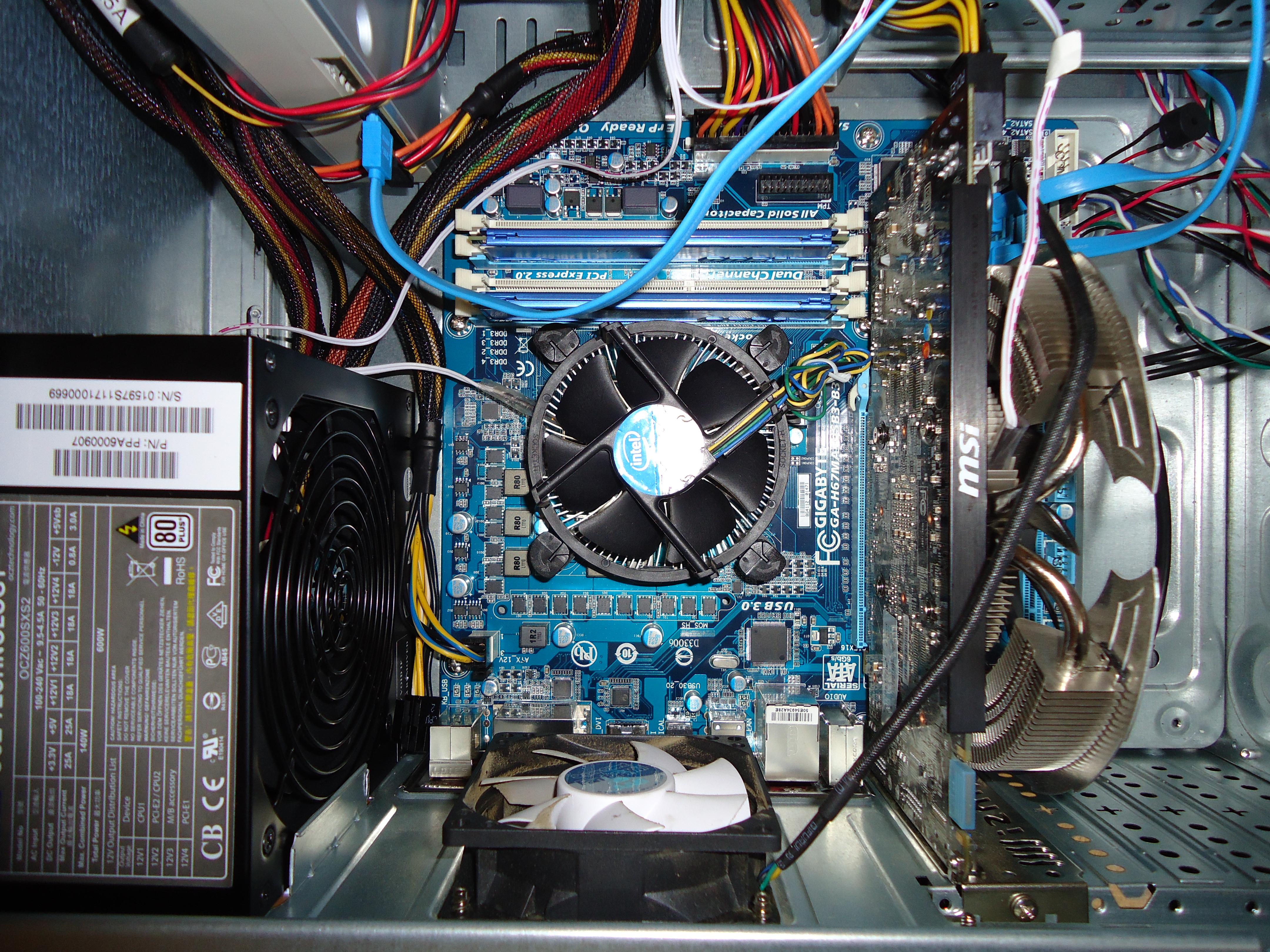

    przepraszam za offtop ale ostatnio mało byłem w domu pokaze wam moją osobista przerobke obudowy logic b21 na wlot powietrza z frontu
    chłodzenie intel I5 2500k
    na tym zdjeciu ukazuje gdzie wsadziłem wiatrak nizej nie mogłem poniewaz tam dysk twardy był
    no chyba teraz jest dobry przelot powietrza? ;]

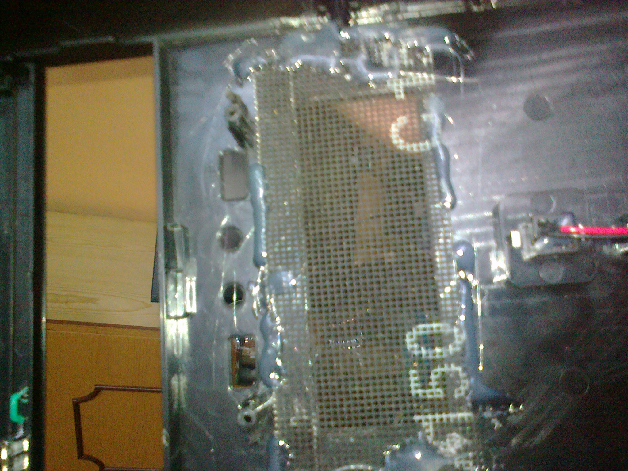

    wyciałem kątówka dziure i wstawiłęm sitke ;] ( zeby to jakos wyglądało ;])

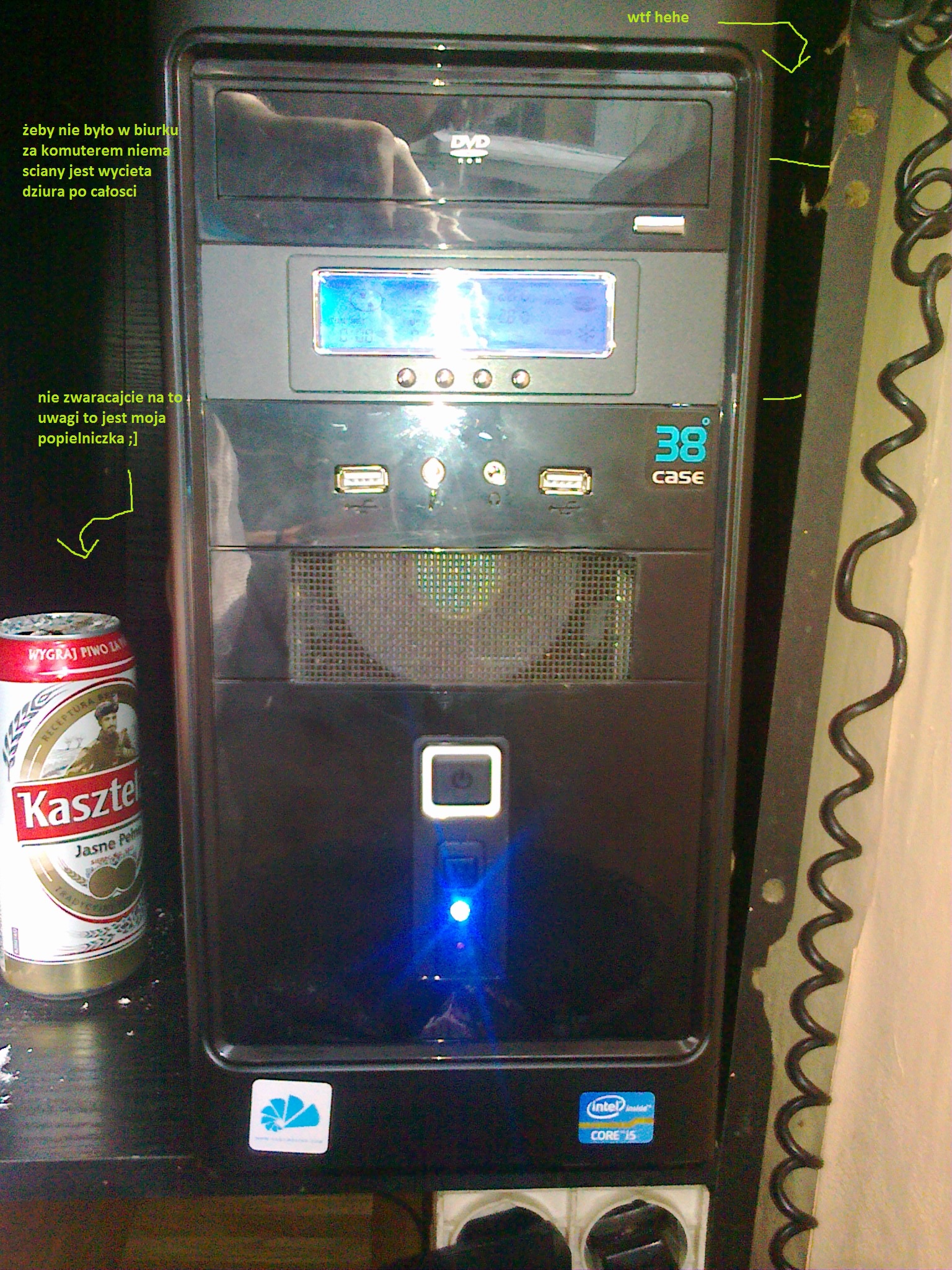

    efekt koncowy ;]
    i jak teraz moze byc? ;] wyntylator 9 abb wiekszy by tam nie włazł ale dobre i to
  • #22 9846362
    daavid117
    I zasłoniłeś pół wlotu i tak niewielkiego wentylatora...

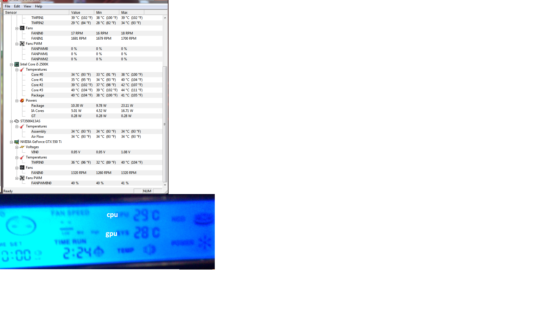

    usb miałem wywalic ktorych i tak sie nieda ponieważ jest to czesc obudowy tylko 2 panele mam wymienne ;/ ale chyba lepsze to niz by dalej sciana była

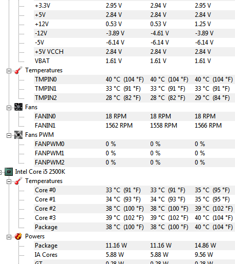

    stress i iddle
    nie bede oddawał narazie go na gwarancje bo znająć zycie po 2 tygodniach mi oddadzą i powiedzą ze wszystko jest stabilne
    na jakims forum doczytałem ze płyty gigabyte lubią oszukiwac temperatury i5 i i7 tylko z i3 jest spokoj naprawde po godzinnym tescie stresu radiator był zimmny tylko tak mały radiatorek co jest od razu na procku był lekko ciepły

    Masz niskie temperatury w idle. Procesora się dzisiaj spalić właściwie nie da. Dlaczego miałbyś oddawać go na gwarancję?
