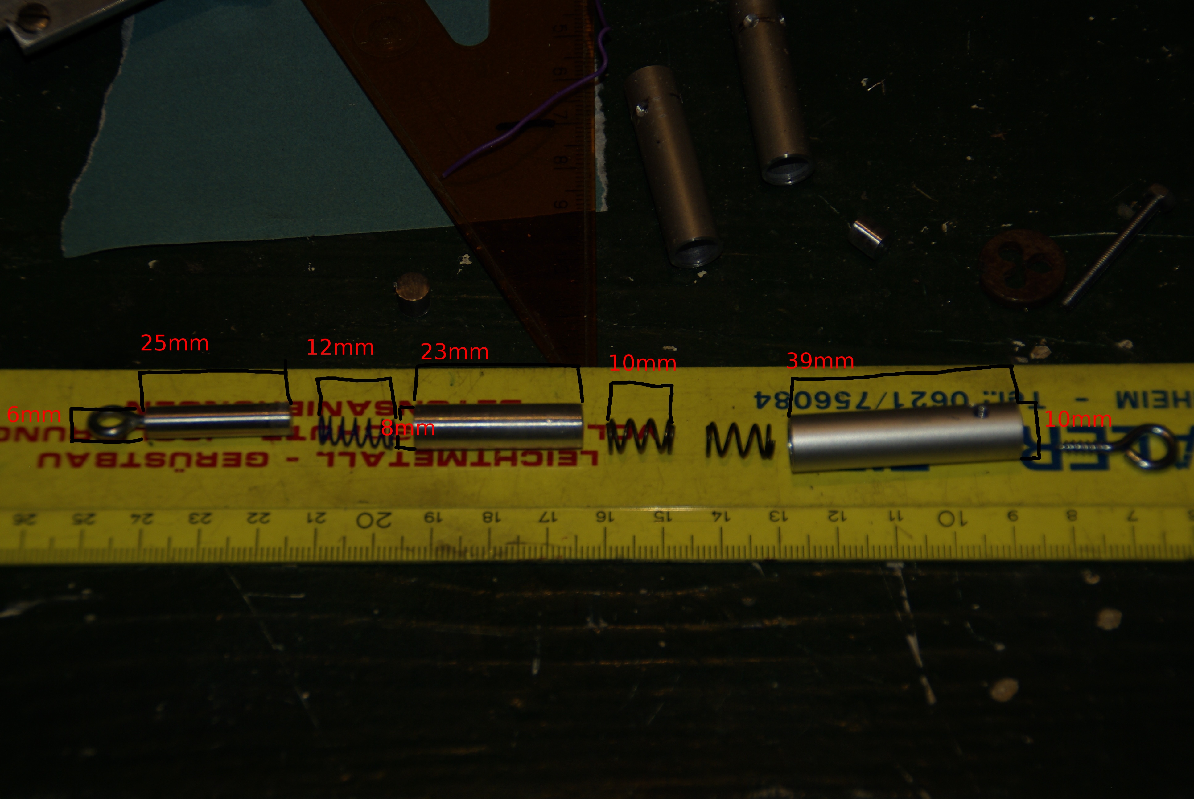

    Podczas budowy pojawiło się parę problemów z których powodu założyłem ten temat:
    - gdzie zdobyć przekładnie kątową
    - obecne sprężyny są za słabe nie dają rady na 1,5 kg a całość ma ważyć jakieś 5 kg
    Wszędobylski, wielozadaniowy pojazd gąsienicowy i kłopoty.
    Wymiary amortyzatora:
    Pomożecie przy dokończeniu?

    W kwestii amortyzatorów, to wystarczy przesunąć punkt mocowania bliżej kół. Najlepiej wywierć kilka otworów wahaczu i ustaw doświadczalnie. Może być konieczna zmiana mocowania amortyzatora również na podwoziu żeby zachować skok zawieszenia.

    Problem z zawieszeniem chyba rozwiązany.
