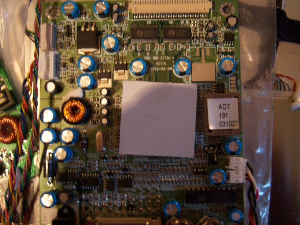

    Witam. Monitor jak w temacie nie startuje. Zasilany z zasilacza 12V/5A, mruga dioda stand-by pomarańczowa, bezpieczniki sprawne, główne napięcia czyli 12V, 5V i 3,3V obecne, stabilizatory sprawne. Podejrzewam pamięć flash- ale jak to sprawdzić??? Czy wgranie nowego softu pomoże??? Szukam schematu. Dołączam zdjęcie płyty sygnałowej.

    Posprawdzaj płytki pod względem zimnych lutów. Dokładnie sprawdź co się nadmiernie nagrzewa.

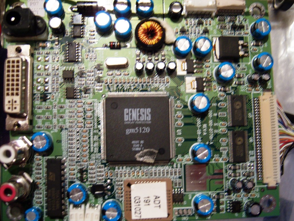

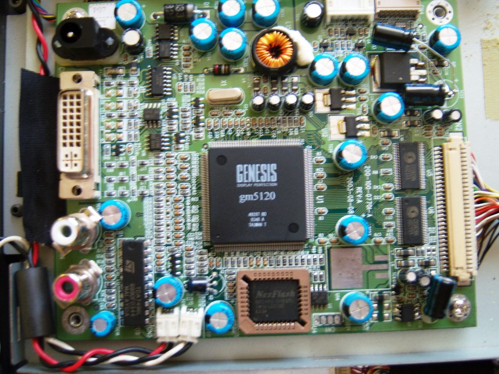

    zeeuss
    Witam po dłuższej przerwie.Monitor po wymianie kondensatorów w zasilaniu 5V już startuje. Czyli kolega miał rację- niewydolne źródło 5V. Ale to nie koniec problemów. Na chwilę pokazuje się logo producenta i mały prostokąt- pusty w środku (powinien być chyba napis- brak sygnału) i monitor się wyłącza. Nie startuje również na sygnał z komputera. Co podejrzewać - procesor, czy też pamięć, która straciła zawartość? Jest tam układ flash NX29F010-55PL w podstawce, i procesor GENESIS gm5120 (niestety brak mi nadal schematu. Czy wgranie nowego softu rozwiąże sprawę? Proszę o wskazówki. Pozdrawiam
