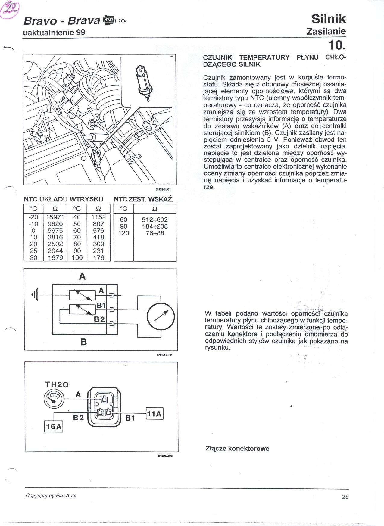

    Poszukuje charakterystyki czujnika temp cieczy chłodzacej stosowanego przez Fiata w silnikach 1372 (seria 160A104...) (Uno Tipo Tempra) z mono-jetronic. Mam tych czujników kilka (identyczne obudowy) i niestety nie mogę powiedzieć o nich nic poza tym że sa typu NTC.

    Mam fabryczne charakterystyki czujnika płynu chłodzacego Bravo-Brava 1999, są one umieszczane w korpusie termostatu (jeden do centralki, drugi do wskaźnika).
    Czy jesteś nimi zainteresowany?

    Wg posiadanej dokumentacji (fabrycznej) oba czujniki są termistorami NTC, ale o różnej charakterystyce i jak napisałem jeden do centralki, a drugi do wskaźnika.

    1.Potrzebuje charakterystykę czujnika NTC "dla centralki" wkręcanego w kolektor ssący
    2. Bardzo możliwe że pierwotnie były to czujniki Bosch, które później, w produkcji zostały zastąpione przez tańsze odpowiedniki (system wtrysku jednopunktowego f-m Bosch mono-jetronic)
    3. Aktualnie jest zainstalowany czujnik który mniej więcej ma
    0st ~5,2 k
    20st ~2,4k
    60st ~600 Ohm
    80st ~320
    100st ~200
    lecz przy temperaturach ok 10 st i wyższych przy uruchomieniu zimnego silnika praktycznie nie ma przyśpieszonego biegu jalowego, jeżeli odpalę zimny silnik rano po przetrzymaniu auta na 2-3 st mrozie wszystko jest niby ok, sam start jest b. gwaltowny (b. bogata mieszanka) iprzyspieszony b jajowy na poziomie 1600obr/min
    4. Jest to jedyny czujnik z kilku który umożliwia uruchomienie silnika i jego prawie poprawną pracę tak więc spodziwam się że to jest prawie TO

    To co mam różni się od Twojego czujnika, w jednej obudowie są dwa czujniki NTT (do centralki, do wskaźnika)
    Jeżeli ktoś jest tymi czujnikami zinteresowany, to szczegóły w załączniku.
