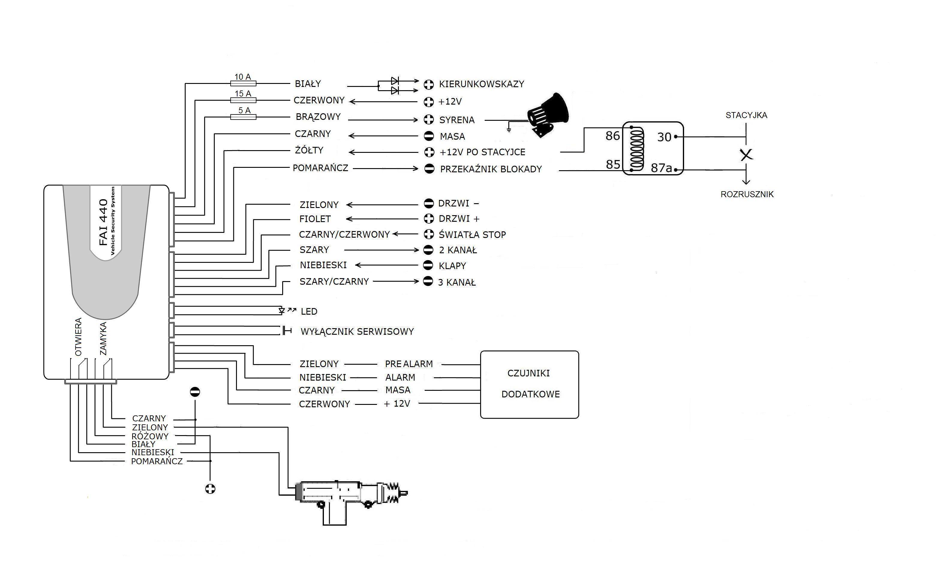

  • #3 9838512
    bigben.cycu
    Tu jest schemat montażu alarmu:
    Audi 80 b4, alarm+centralny pneumat, zamyka, nie otwiera.
    A tu podpięcie pod centralny:
    Przewód zielono/niebieski wychodzący ze słupka kierowcy, przeciąłem, niebieski z centralki połączyłem z tym zielonym w stronę drzwi, a zielony z centralki w stronę konsoli.
    Zastosowałem schemat E.
    Czy podpięcie dwóch przekaźników rozwiąże problem?
  • #4 9838717
    miler80
    Poziom 34  
    Schemat o.k. powinno działać.... Zamień masę z +12 tak jak na schemacie bo prawdopodobnie +12 dałeś na przekaźnik zamykania a - masę na otwierania.

    Mimo wsysztko i tak nie działa otwieranie/zamykanie z pilota. Nie mam pojęcia, co jest nie tak, wczoraj polutowałem te przewody "pewne" na 100%, w takim połączeniu jak działało 2 dni wcześniej (zamykał z pilota ale od razu otwierał). A dzisiaj nawet przekaźnik nie pstryknie przy zamykaniu, tylko przy otwieraniu.
  • #18 9855837
    djswirek
    Nie dopina a przecina , nie do zielono-niebieskiego i żółto-niebieskiego a albo do zielono-niebieskiego albo żółto-niebieskiego, autor tematu ma zielono niebieski więc do podłącza według schematu E lub najlepiej rysunku który dal Norbert s.
    Tam gdzie jest drzwi, to po przecięciu przewodu wpinasz w "wiszący" kabel idący do drzwi , to samo z wyjściem na pompę.
    A jak Ci przekaźnik "nie pstryka" to sprawdź raz jeszcze połączenia, i wyjścia z centralki czy pojawia się masa do wysterowania otwarcia i zamknięcia
  • #19 9855919
    CameR
    Należy przewód przeciąć i masz dwa końce, jeden od strony silnika i drugi od strony drzwi.
    Na koniec od strony drzwi podamy (+) i autko się zamknie, a jak podasz (-) autko się otworzy.
