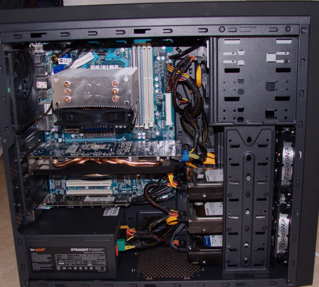

    Dzień Dobry,
    Chciałbym prosić o pomoc w ustawieniu wentylacji w obudowie. Sprzęt to:
    GA-790XTA-UD4
    Athlon II X4 @3,7 GHz + Termaltake Contac 29
    HD5850
    2x2GB DDR3
    3x HDD
    Be Quiet! Straight Power 680W
    i nowo zakupiona buda Bit Fenix Shinobi
    Obecnie wygląda to tak:
    Ustawienie wentylatorów w obudowie komputera
    Trzy wentylatory 12 mm, Zasysające w podłodze i na froncie oraz wyrzucający z tyłu.
    Wszystkie możliwe kable schowane do tyłu.
    Przy zamkniętej obudowie temperatura cpu waha się pomiedzy 45-50 (biurowe aplikacje). Po zdjęciu boku temperatura wyraźnie spada (>5 st). Dlatego chciałbym usprawnić obieg powietrza i mam kilka pytań:
    1. Czy obecny rozkład jest dobry?
    2. Gdzie dołożyć wentylatory dla najlpszego efektu?
    3. Czy odwrócenie przepływu powietrza na wentylatorze obniży temp cpu?? (Na górnej ściance jest siatka, więc wentylator będzie brał powietrze zewnątrz, z drugiej strony zaburzy to przepływ powietrza w całej obudowie).

    Moim zdaniem:
    1. Ten fan na spodzie obudowy jest zbędny.
    2. Radiator odwróciłbym o 90 stopni, aby fan obudowy i radiatora cpu pracowały w jedną stronę, ten z tyłu będzie wspomagał chłodzenie cpu wtedy.
    3. Dyski rozłożyłbym nie trzymałbym ich w kupie.

    Jak by nie patrzeć, wtłaca on powietrze z dołu. Gdzie go w takim razie przełożyć? Na front??
    Tak to się raczej nie da. Zapinki na podstawce ustawione są pionowo, w poziomie nie ma jak zaczepić radiatora.
    Na zdjęciu wygląd jakby były przylepione, ale w rzeczywistości pomiędzy nimi jest jakieś 0,5 cm. Ale ok, rozdziele je.

    Niewiele on tam tego powietrza wtłacza, raczej szum robi niż cokolwiek innego.
    A jeśli się nie da o 90stopni to już masz powód dla którego pytanie zadałeś.
    A dyski wiem, wiem. I nadal proponuję dać im większy luz.
    Tak, niech wtłacza na froncie.
    Musi się dać. Może w radiatorze jest ustawiane mocowanie?

    Nie musisz odwracać radiatora, ale powinieneś zamontować na topie, jeden lub dwa wentylatory 120 mm, aby wyciągały ciepłe powietrze z radiatora i wyrzucały na zewnątrz.

    Zastosowałem się do waszych uwag i wygląda to teraz tak:
    Temperatura spadła, ale spadła też temperatura powietrza więc trudno stwierdzić jak duży jest spadek.
    Właśnie miałem o to pytać. Przy czym mam miejsce na dwie 14-tki więc takie zainstaluje.

    Na filmie pisze, że na top wchodzą dwa 120 mm wentylatory.
    Jeżeli tak jest, to proponuje zdemontować wentylator z tylnej ścianki i zamontować go na top.
    Oczywiście jako wywiew ciepłego powietrza z coolera CPU.
    W ten sposób wymusisz prawidłowy obieg powietrza, prowokując wysysanie ciepła z chłodzenia CPU, oraz wymusisz napływ świeżego powietrza przez całą platformę, jeżeli nawiewowy wentylator jest teraz z przodu obudowy przed dyskami.

    Miejsce jest na dwie 14-ki (otwory są też dla 12-tek).
    http://www.bitfenix.com/global/en/products/chassis/shinobi
    Już zamówiłem 2x be quiet! Silent Wings 140. Zobaczymy co z tego wyniknie.

    Wystarczy jeden 140 mm (faktycznie w specyfikacji jest podane - top 2x 140 mm).
    Dla czego jeden ?.... ano dla tego, że mając jeden wentylator nawiewowy (może są dwa ?), nie będzie on/one w stanie napełnić obudowy świeżym powietrzem, gdy będą dwa tak duże wentylatory wywiewowe + jeden 120 mm na tylnej ściance i jeden w zasilaczu.
    To są cztery duże wentylatory, które wyciągają i dwa, które wdmuchują.
    W obudowie będzie podciśnienie, a to już nie da takich efektów jak nadciśnienie, czy wyrównany poziom.
    Może wymontuj tylny wentylator i zamontuj go na dół jako nawiew.
    To będzie miało sens.
    Trzy wlotowe i trzy wylotowe, dobrze mówię ?
    U siebie w "antcu" 300 mam 2x120mm nawiew i 1x 120mm wywiew tył + 1x 140 mm wywiew top.
    Temperatury bardzo przyzwoite, a mam wszystko "podkręcone".
  • #12 9844510
    Tymon909
    Obecnie mam dwa wentylatory wdmuchujące na froncie oraz jeden wyrzucający na tylnej ściance (wszytki 12 mm).
    Gdy zamontuje zamontuje dwie 14-tki na górze, mogę przenieść ten z tyłu na dół.
    Natomiast zasilacz pobiera powietrze przez dolną ściankę i w ogóle nie uczestniczy w obiegu powietrza w obudowie.
