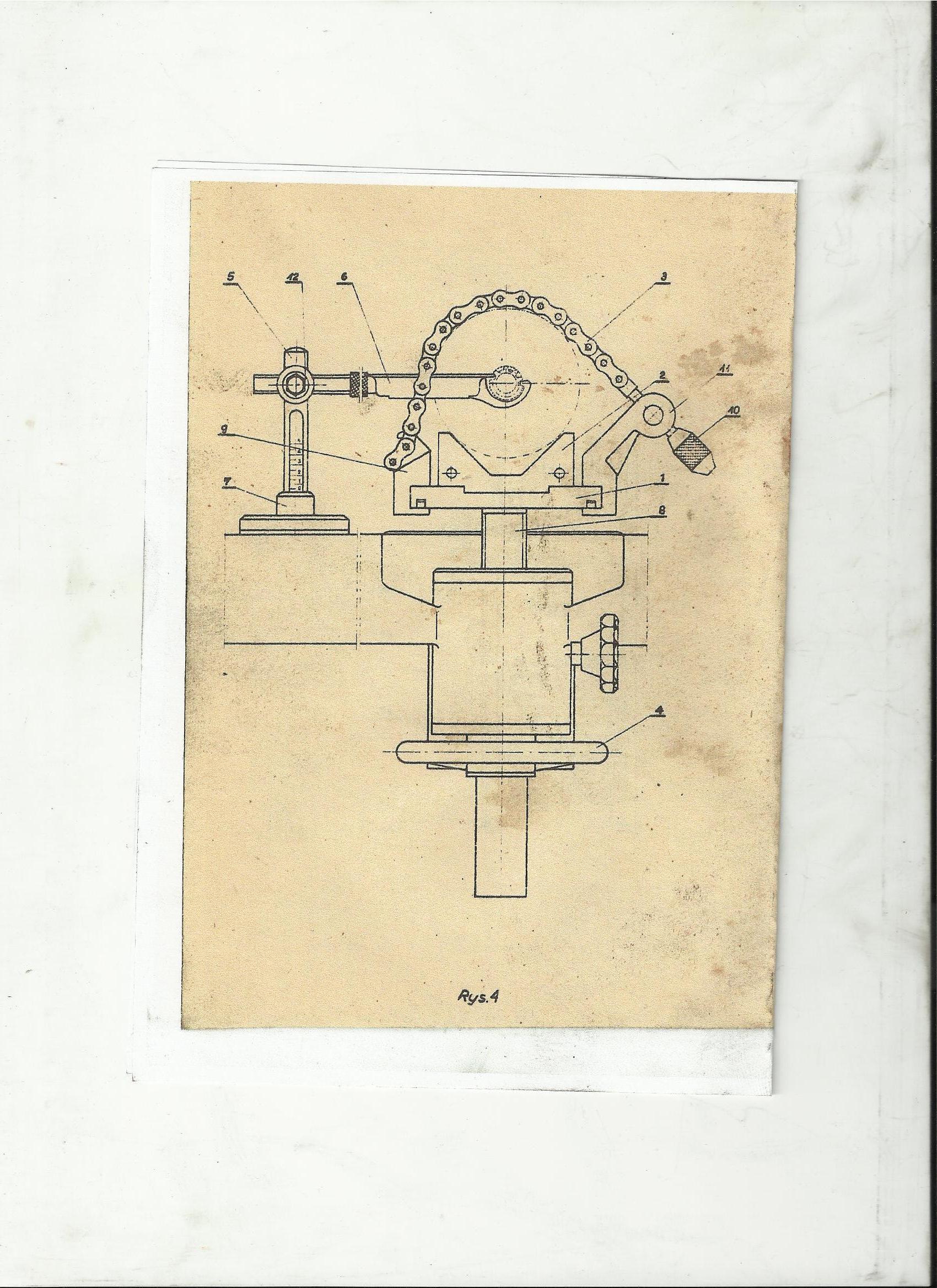

  • #11 12709725
    PiotrekpPl123
    Poziom 19  
    Do testowania rozruszników potrzebny jest jeszcze specjalny hak który zaczepia się za bendiks rozrusznika. Na załączonym rysunku oznaczony jest jako 6. Widać też podziałkę na tym pręcie o który kolega pytał kilka postów wcześniej. Ten pręt jest obrotowy i na załączonym wcześniej zdjęciu jest po prostu przekręcony.
    Mierniki do stołu probierczego S-2C
    PS. Tak od siebie dodam jeszcze że ta część stołu do testowania rozruszników nie sprawdza się w dzisiejszych czasach (stół jest już starą konstrukcją- choć uważam że bardzo niezawodną bijącą na głowę dzisiejsze naszpikowane elektroniką). Według instrukcji można na nim sprawdzać rozruszniki o mocy do 1,8KM to jest około 1,3kW więc większość obecnych rozruszników odpada.

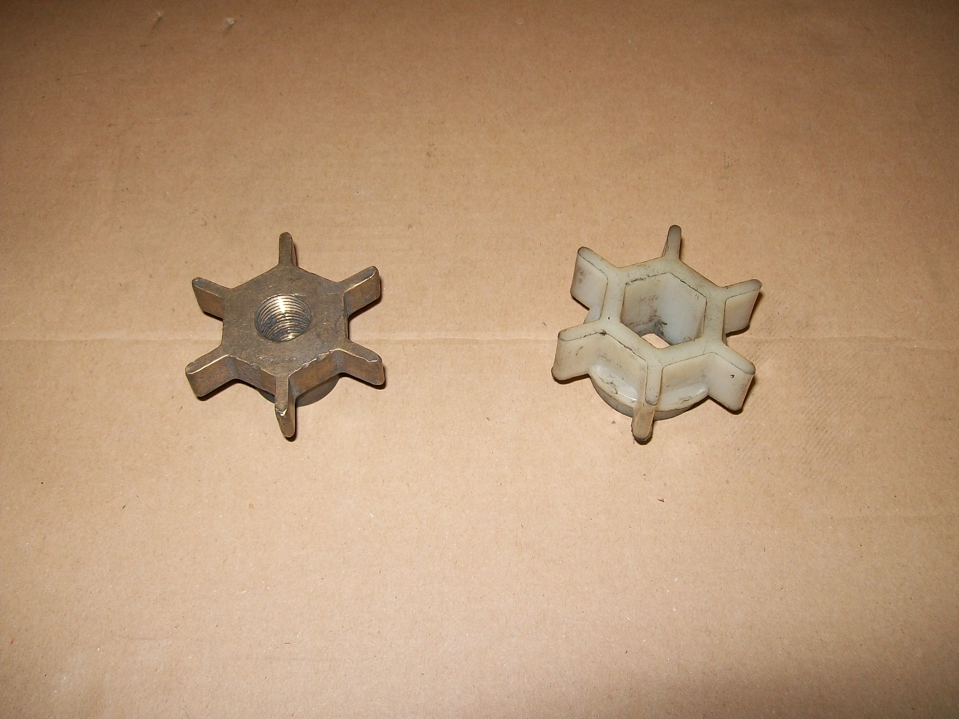

  • #13 12710170
    PiotrekpPl123
    Poziom 19  
    Oczywiście to jest tylko moje zdanie. Może ktoś się jeszcze wypowie na ten temat kto używa tego do sprawdzania rozruszników. Mi osobiście jest to zbędne no i tak jak pisałem większość współczesnych rozruszników ma moc większą niż 1,3kW. Jeśli chodzi o cenę to jeśli stół jest w pełni sprawny tzn. silnik sprawny obrotomierz działa to cena jest bardzo okazyjna. Jeśli chodzi o te plastikowe sprzęgiełka to będzie miał kolega duży problem z ich dostaniem.
    Jeśli chodzi o te sprzęgiełka to były dwa rodzaje: mosiężne i plastikowe takie jak na zdjęciu. Ze swojego doświadczenia polecam te plastikowe. Mosiężne uszkadzają (wybijają) po jakimś czasie tą gumową wkładkę amortyzującą w silniku a dostanie jej ...jest jeszcze trudniejsze niż samego sprzęgiełka :)
