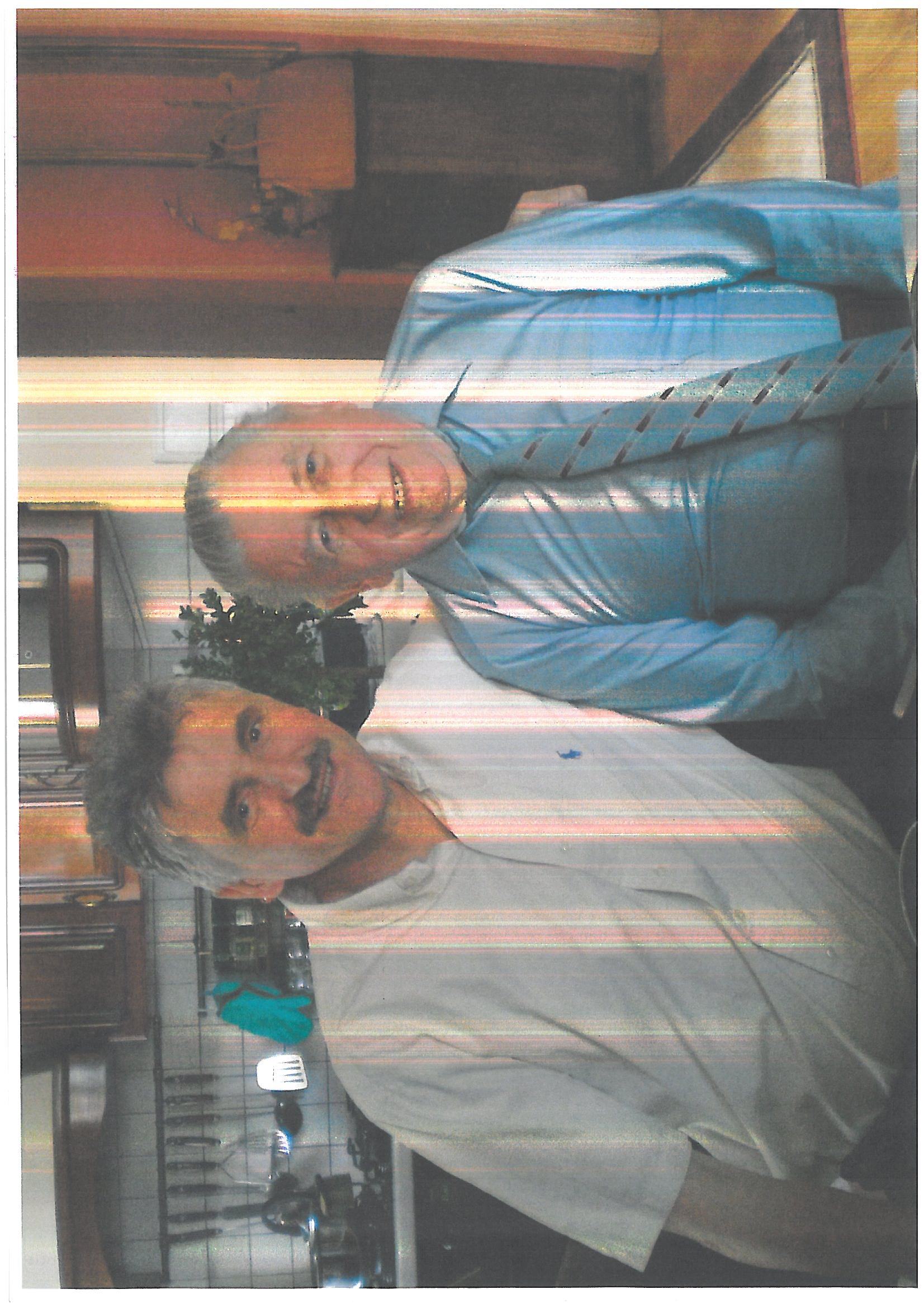

    Problem zaczął występować przy zmianie oryginalnych tuszy na zamienniki. Powrót do oryginalnych nic nie dał. Teraz założony jest CISS i tusze activejet, które bez narażania się na koszty mogę marnować i próbować przywrócić pierwotną jakość druku (pozbyć się pasów, bo jakości oryginałów nie osiągnę - to wiem ;) ). Głowica była czyszczona już niezliczoną ilość razy. Test sprawdzania dysz jest ok. wszystko jest drożne. Żółty na kilku dyszach ma tylko delikatnie ciemniejszy odcień. Czyściłem też głowicę płynem do tego przeznaczonym (nasączona szmatka podłożona pod dysze i zostawiona na jakiś czas). Efekt po tych zmaganiach jest taki jak w załączonych zdjęciach. I nie mogę za nic w świecie tych pasów się pozbyć.

    Wczoraj miałem identycznie z Canon iP4200 - głowica przeczyszczona, drożna, założone nowe tusze ( noname ). Test dysz perfekt. A na wydrukach pasy jak u ciebie. Wymiana czarnego tuszu na markowy zamiennik i jak ręką odjął, jakość druku zdjęć idealna. U ciebie w kanalikach są pozostałości po tym marnym zamienniku w którymś kolorze, ma on większość gęstość i głowica źle go wyrzuca. Musisz wszystko dokładnie przemyć, samo podkładanie wacika pod głowicę nie pomoże, działa powierzchniowo. Najlepiej kupić i założyć specjalne kartridże z płynem do udrażniania. Uruchomić programowe czyszczenie i patrzeć na efekty.
