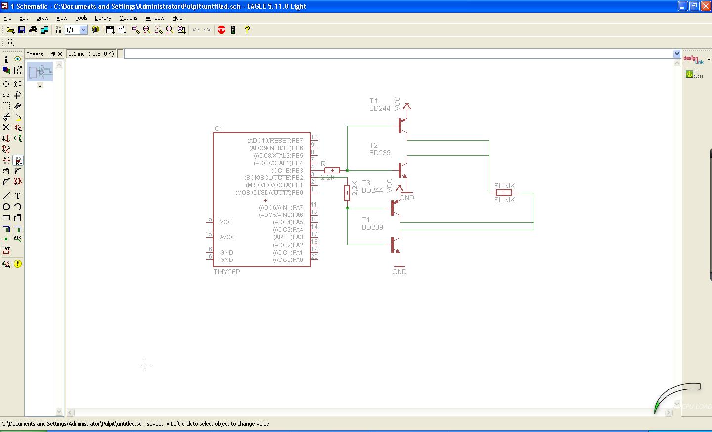

    Zastosowałem się do Waszych porad, mianowicie zrobiłem mostek H, dla jednego pina procesora po jednym npn(135) i pnp(558), to samo na drugim pinie procesora, i po podłączeniu do 3.7V 558 na jednym z wyjść procesora zaczął się grzać. miedzy tranzystory a piny procesora, wstawiałem 4.7K oraz 2.2 K i efekt ten sam - 558 grzeje się i to mocno, sprawdziłem go miernikiem na diod - jest sprawny(jeszcze), z drugiej strony działający 135 w tym przypadku jest zimny. Jakieś pomysły?

  • #13 9841514
    omicronNs
    Jeśli tranzystory masz ułożone dalej w takiej konfiguracji jak w twoim schemacie to nie dziwne, że się grzeją. Zauważ, że prąd będzie płynął cały czas drogą VCC - emiter PNP - baza PNP - baza NPN - emiter NPN - GND co otworzy obydwa tranzystory, prąd popłynie jeszcze większy i kiszka. Albo zamień tranzystory miejscami, wtedy niestety na tranzystorach będziesz tracił ok 1,4V, albo w takiej konfiguracji jaka jest rozłącz bazy tranzystorów i dodatkowo wstaw tam jakiś tranzystor NPN i rezystor. Polecam drugie rozwiązanie, ponieważ dodatkowy tranzystor to mniejsze wymagania prądowe od sterowania, i silnik będzie zasilany pełniejszym napięciem.
  • #14 9841516
    Modecom601
    Podłaczenie tranzystorów do attiny 2313
    napięcie 3.7 V
    z PB3 Attina wypuszcza + a z PB2 -, LUB ODWROTNIE.

  • #15 9841548
    omicronNs
    Drobne sprostowanie - ten dodatkowy tranzystor należy wstawić pomiędzy bazy NPN i PNP tranzystorów z przeciwnych gałęzi oczywiście.
  • #16 9841568
    mirekk36
    Kolega wyżej ma rację - przy takim podłączeniu spalisz oba tranzystory - mostek H wymaga jeszcze trochę. A co do L293D to nie przesadzaj - nie możesz rozgryźć połączeń ?????
