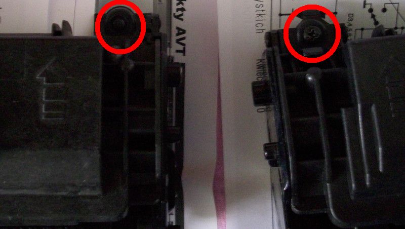

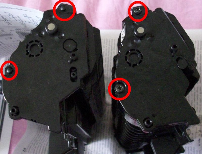

  • #5 9847485
    11111olo
    Nie wiem od kiedy tak jest ale przynajmniej od roku.
    Pokazuje jak to wygląda na dwóch oryginalnych kasetach samsunga - ta ze śrubkami to toner startowy oznaczany jako D1, a drugi to D3.
    Nierozbieralny toner SAMSUNG ML-2010 i krótki okres gwarancji Nierozbieralny toner SAMSUNG ML-2010 i krótki okres gwarancji Nierozbieralny toner SAMSUNG ML-2010 i krótki okres gwarancji

    itfc
    ostatnio takich tonerów napełniałem z 5 sztuk, nie trzeba rozwiercać - tylko ostrym nożem najlepiej tym do papieru obciąć brzegi tych"nitów" tak, aby wystawał tylko środek, następnie podważyć plastik cienkim śrubokrętem bądź nożem obok miejsc "nitów". Całe wieko powinno ładnie odskoczyć. Po wszystkim pół kropelki "Kropelki" na każdy bolec "nita" i o sprawie.
    Pozdrawiam Piotr

  • #23 9859533
    copyman
    Specjalista - kserokopiarki
    Reguły nie ma co do pasków. A odnośnie tego braku śrubek , to wszystkie nowsze drukarki Szajsunga nie mają śrubek tylko są stopione nity. Ja je zawsze ścinam i podważam nożem aż nie odskoczy. Potem przy skladaniu sklejam brzegi paskami samoprzylepnymi (taka grubsza taśma klejąca) i jeszcze się żaden nie rozleciał. Niektóre kilka razy napełniane. Jedynie co by trzeba w przypadku ML 2010 zrobić to rozwiercić otwory na 2 śrubki od śmietniczki. Paski samoprzylepne nie utrzymają tego na pewno a jak się to wysypie do środka to masakra. Cóż... znaleźli kolejny sposób na uprzykrzanie życia "napełniaczom" :)
    C.
    p.s. Bezpiecznik występuje chyba z tego co pamiętam w wersji kasety 2010 D3 która jest też przewidziana np. do SCX 4521F
