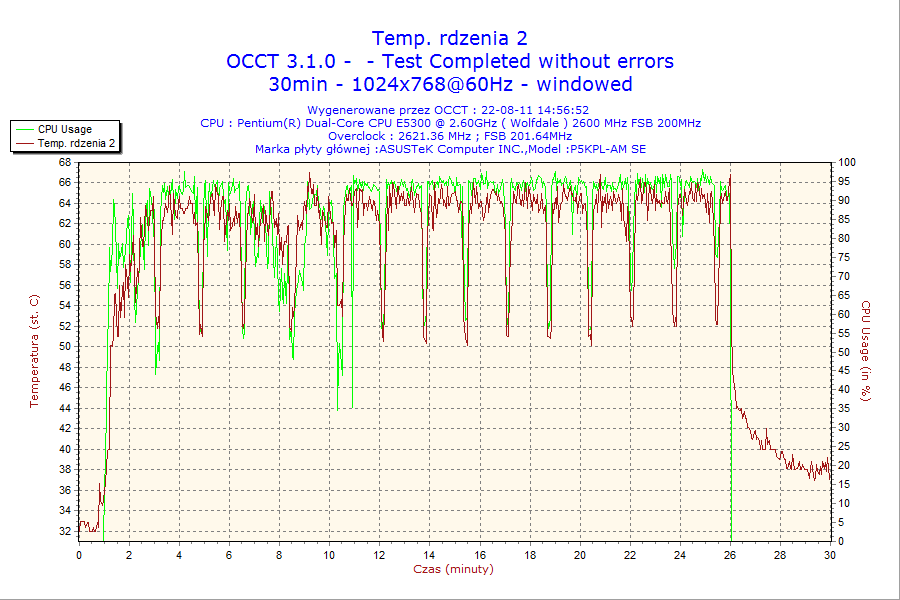

Proszę o sprawdzenie temperatur
makaronmc 20 Sie 2011 13:58 1770 16
  • #2 9843901
    wariato

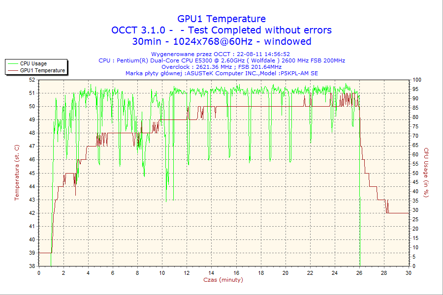

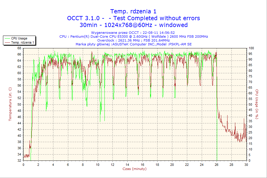

    Prawie 70 stopni jak na PDC to sporo ale nie najgorzej podczas testu OCCT. Mój E5200 podobnie - dobijał do ok 66 stopni. Jakie masz chłodzenie i obudowę ?
  • #4 9844442
    wariato

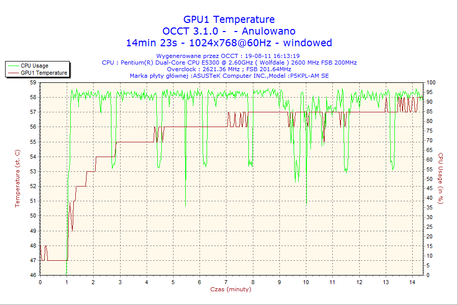

    Z temperaturą karty nie ma ,,biedy'' jest OK. A co to za karta konkretnie ?
    Wymiana pasty na dobrą np z dodatkiem srebra owszem może kilka stopni zbić, poprawa cyrkulacji powietrza w obudowie również może obniżyć temp poszczególnych podzespołów o kilka stopni.

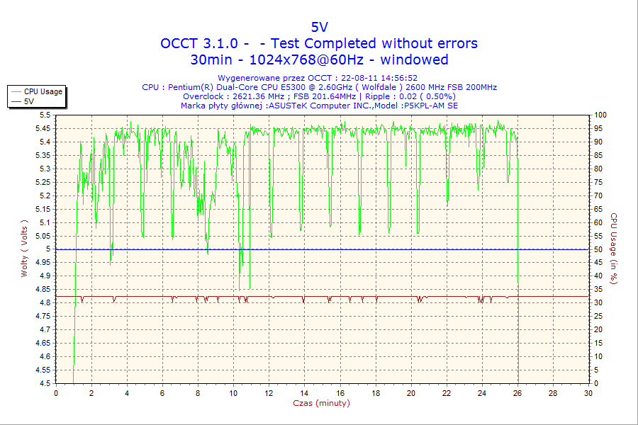

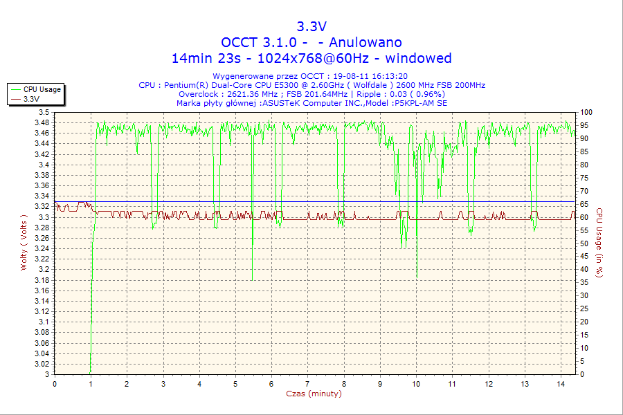

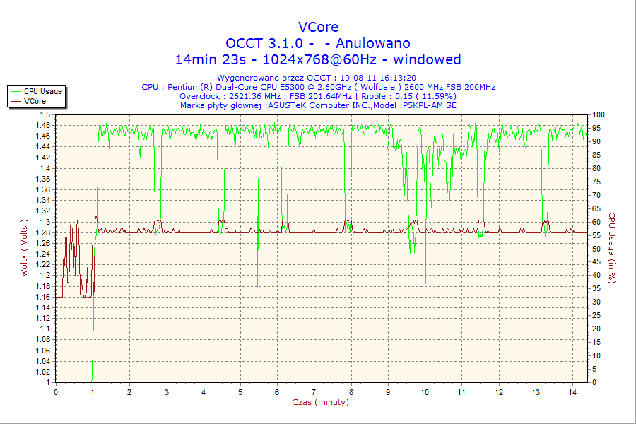

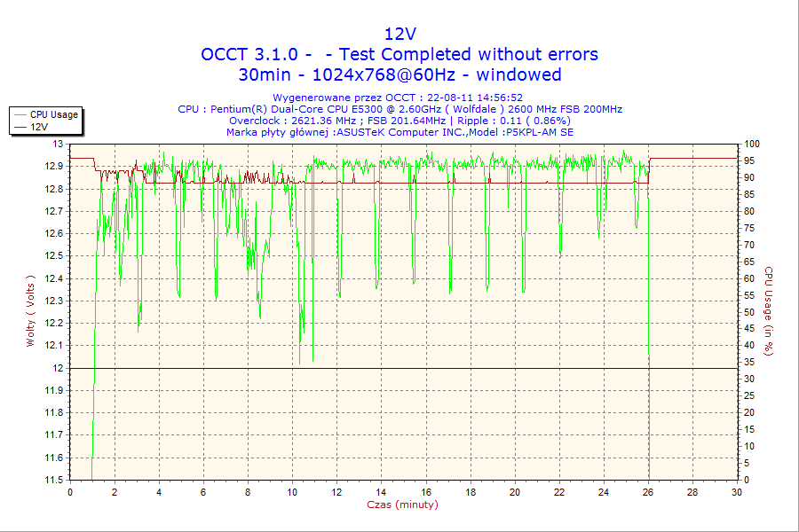

  • #6 9845697
    artaa

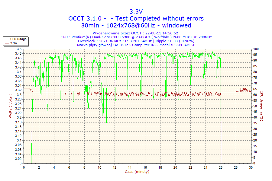

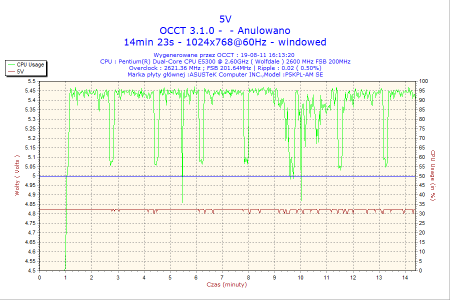

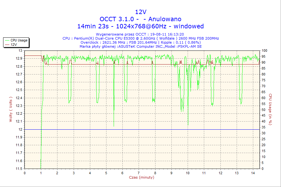

    Pochwal się zasilaczem, i najlepiej pomierz V miernikiem podczas OCCT.
    13V na lini 12V to źle wróży elementom komputera.
  • #7 9846123
    makaronmc
    Poziom 30  
    Już to kiedyś poruszalismy, właśnie OCCT pokazuje głupoty jeżeli chodzi o napięcia.
    Mierzyłem i było wszystko ok.
    Jeszcze mam jedno pytanie :
    Zmieniłem wentylator na grafice z SilentiumPC Zephyr 92x92 na SilentiumPC Mistral 120x120.
    Seria Mistral charakteryzuję się większymi obrotami.
    Co dziwniejsze temperatura na grafice jest taka sama, no może jest mniejsza o te 3 stopnie.
    Myślę, że jest to spowodowane tym okrągłym środkiem wentylatora na którym jest logo.
    Czy opuszczenie wentylatora coś pomoże ?
    (Po prostu będzie kilka cm od radiatora)
    Proszę o sprawdzenie temperatur Proszę o sprawdzenie temperatur
  • #8 9846215
    wariato
    On jest tam zwyczajnie za duży. Może i ma większe obroty ale co z tego skoro większość powietrza ucieka bokami - tak wnioskuję.
    Zamontuj 92mm tylko o większej ilości obrotów i jak najbliżej radiatora. Z tego co widzę SilentiumPC Zephyr 92mm ma ok 1300 obrotów, więc poszukaj takiego który będzie miał ok 1800-2000Rpm - np REVOLTEC AirGuard 92mm.
    A ten 120mm zamontuj jeśli się uda np z przodu co by zasysał chłodne powietrze do środka.

    Co to za zasilacz, marka i model.Sprawdź napięcie 12V miernikiem w stresie jak i w spoczynku.
  • #15 9851607
    wariato
    Wedle screenów które zrobiłeś na początku można zaobserwować spadek temperatury karty graficznej.
    Jednak linia 12V jest za wysoka i wypadałoby to wziąć pod lupę.
  • #16 9852236
    makaronmc
    Poziom 30  
    To już było brane pod lupę, ale mogę jeszcze raz zmierzyć.

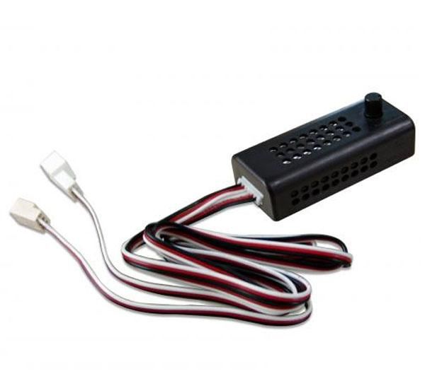

    Potrzebuję regulatora obrotów na przynajmniej dwa wentylatory.
    Co polecacie ?
    Mile widziane żeby był montowany w stacji dyskietek i oczywiście cena ma znaczenie.
    W moim pobliskim sklepie zaproponowali mi regulator Zalmana na dwa wentylatory za 15 zł.
    Przykleja się go do obudowy.
