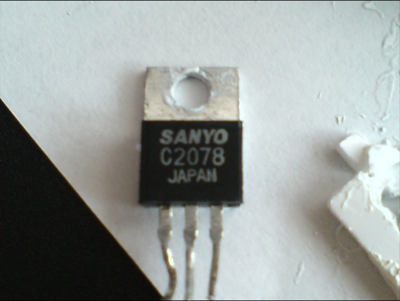

    Witam Radyjko miało uwaloną końcówkę 2sc2078 miała zwarcie pomiędzy E i B. Wymieniłem na nową wraz z driverem 2sc2314 ( ten akurat na mierniku był ok) Diode D204 sprawdziłem jest ok , trafo też wygląda ok
    Niestety radio nadaje na odległość kilku metrów . Jest czyściutka modulacja, ale tak jak napisałem sygnał słyszalny jest na kilka metrów . Podczas nadawania świeci tylko led TX i tylko jedna dioda przy s-meter . Odbiornik pracuje ok .
    Takie mam napięcia , Kolorem zielonym przy nadawaniu , niebieski przy rx
    President Johnny II nadawanie ,sygnał na kilka metrów
  • #2 9844745
    zezuama
    Czym mierzyłeś te napięcia ?!?!?
    Skąd masz 2SC2078 ? Pewniak z innego radia czy może ze sklepu ?
    Jeśli to drugie to zapewne kupiłeś tzw. malowankę i tu leży problem.

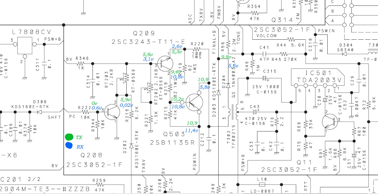

    Co się dzieje na Q503? Do prześledzenia cała linia final B+. Coś obciąża tą pętlę lub jest niewydolne. I jeszcze jedna istotna sprawa w tym radiu podczas wymiany PA można dość łatwo uszkodzić kondensatory w okolicy tego tranzystora, posprawdzaj.
  • #6 9851231
    rabbit2
    schemat z pomiarami poniżej
    Q503 q209 q208 D203 D204 wyglądają na sprawne .
    ... niczego nie uszkodziłem ,wylutowałem delikatnie bez dotykania innych elementów , sprawdziłem mimo wszystko .
    Jeszcze jedno, albo coś źle mierzyłeś, albo nie dochodzi napięcie do kolektora drivera i końcówki. podczas odbioru powinno być na kolektorach końcówki i drivera około 12V no może być więcej, bo napięcie leci poprzez trafo. Ty na kolektorze 2SC2314 podajesz że jest 0
    .... napięcie jakie dochodzi do kolektora drivera i końcówki podczas odbioru to ok 5V zaznaczone kolorem niebieskim , Na niebiesko zaznaczyłem napięcia podczas odbioru a na zielono przy nadawaniu .
    .... podczas odbioru ?
    Jakie powinno być napięcie na lini final +b podczas odbioru i nadawania
    czy 2sc2314 też zdarzają się malowane ? może komplet bubli kupiłem :)
    Pomóżcie , bo radio dalej zdechłe :)

    Dioda D304 albo zasilacz do bani. Rezystory w bazie drivera i końcówki całe ?

    W bliźniaczej płycie sztabo XM3082 Final B+ wynosi ok. 5,5V RX / 9,8V FM TX (4wat) czyli tutaj regulator napięcia Final B+ jest OK.
    W czasie nadawania jest nieznaczny spadek napięcia 10,9+0,4V(D304)=11,3V, podejrzewam żasilacz
    W radiu sztabo, które mam pod ręką spadek napięcia na kolektorze tego tranzystora o 0,4V występuje przy pełnej mocy 4W przy poborze prądu 1,25A.
    Przy napięciu Final B+ 10,9V moc radia w FM wynosi 4,9W.
    Maksymalne napięcie Final B+, jakie mogę wycisnąć pe-erkiem RT202 (HI) w radiu sztabo XM3082 wynosi 10,8V

    Może takie głupie pytanie zadam, ale czy radio ma wybrany kraj na PL??
    Bo jeśli np. ma wybrane niemcy , to będziesz miał nadawanie na poziomie 1W, co odpowiadałoby niskiemu poborowi prądu przez nadajnik.
    Wtedy wytłumaczalne byłoby dlaczego na kolektorze końcówki mamy połowę napięcia zasilania :) .

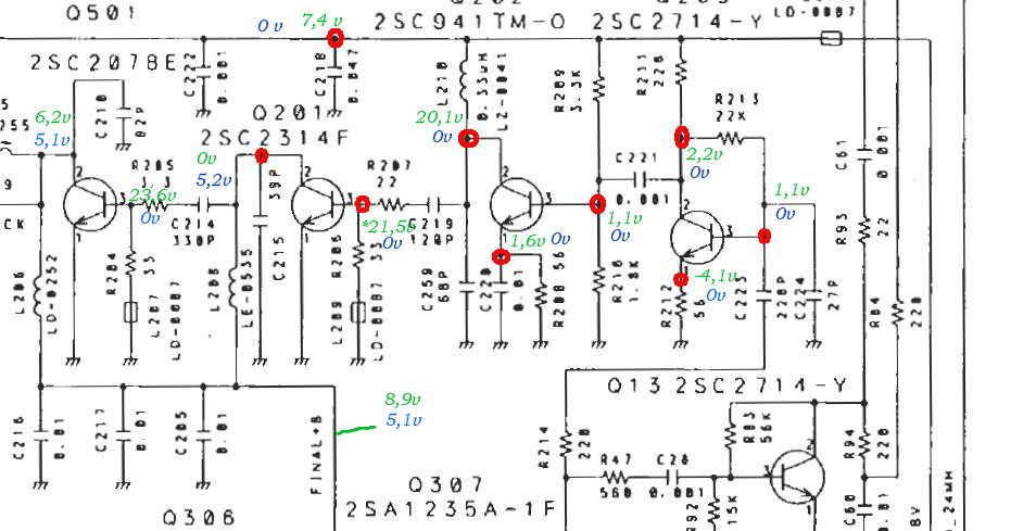

    Z tych napięć z pierwszego obrazka nic nie wywnioskujesz, bo to jest nieprawidłowo zrobiony pomiar.
    Napięcia w.cz. uzyskane przy pomocy sondy w.cz. w/g. sp5anj w radiu stabo xm3082 uniden PA-439AA 1/3:
    L210=7,8V DC
    2SB1135: Final B+ = 9,8V DC, 4,0W/FM out
    Q202: B=0,2V, C=5,9V
    Q201: B=3,5V, C=39V
    Q200: (w presidencie Q501) B=12,5V, C=56V
    gniazdo antenowe: 58V

    Patrz wycinek schematu > nap. kolektora Q208 Link
    Uc ≧ 5V/Tx(zielone) = Region PL

    nadawanie 500 mA
    Tyle pobiera sprawny drajwer. Jeśli napięcie w.cz. kolektora Q201 prawidłowe, to sygnał ginie w końcówce Q501.

    Czyli znaczy to że kupiłem malowańca :)

    Przecież z daleka widać, że to malowanka

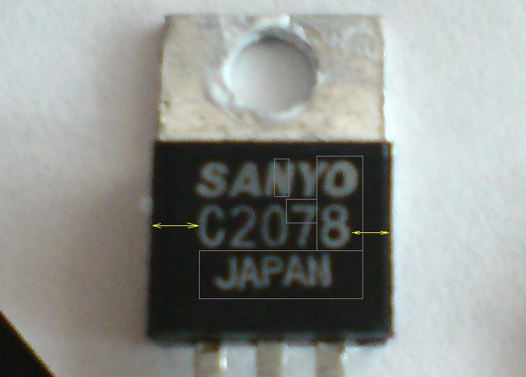

    Prostacki sitodruk i jeszcze te wżery w metalu coś cudownego po prostu. C2075 też nie spotkałem jeszcze
    Mistrzunio arcymalarz nie docisnął sitka po wczorajszym głębszym i wyszło trochę nierówno :D
    JAPAN jest nie do pobicia w dodatku sitko przesunięte w prawo
    Albo masz kolego problemy ze wzrokiem, albo musiałeś kupić to coś w kiosku ruchu z hamburgerami
    Rozumiem, że moglo to być jakieś stoisko NEONET RTV, ale nie sklep z podzespołami dajcie spokój

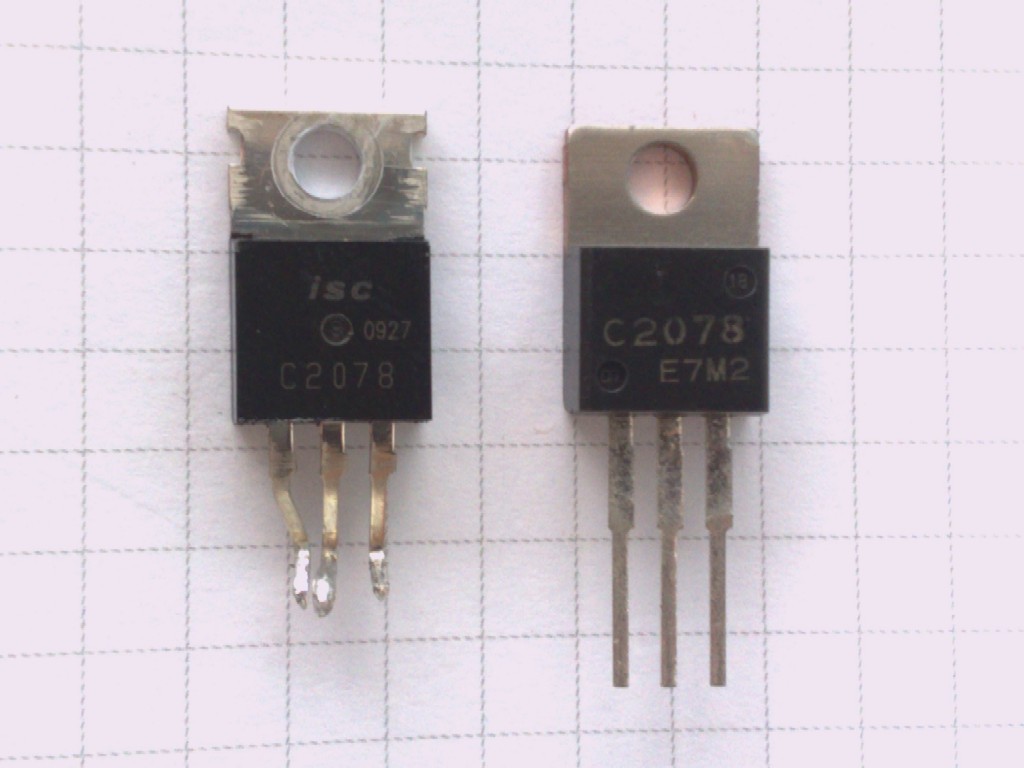

    Gdybyś dysponował czymś takim jak na załączonym obrazu to rozumiem, że ciężko by było się połapać.
    Oba tranzystory pochodzxą z zurtu, z LJA, z czasów kilka lat wstecz. Wtedy też jeszcze nie wiedzieli tam,
    a szef zakładu był przekonany, że są dobre. Jak widać na foto nie ma się co dziwić

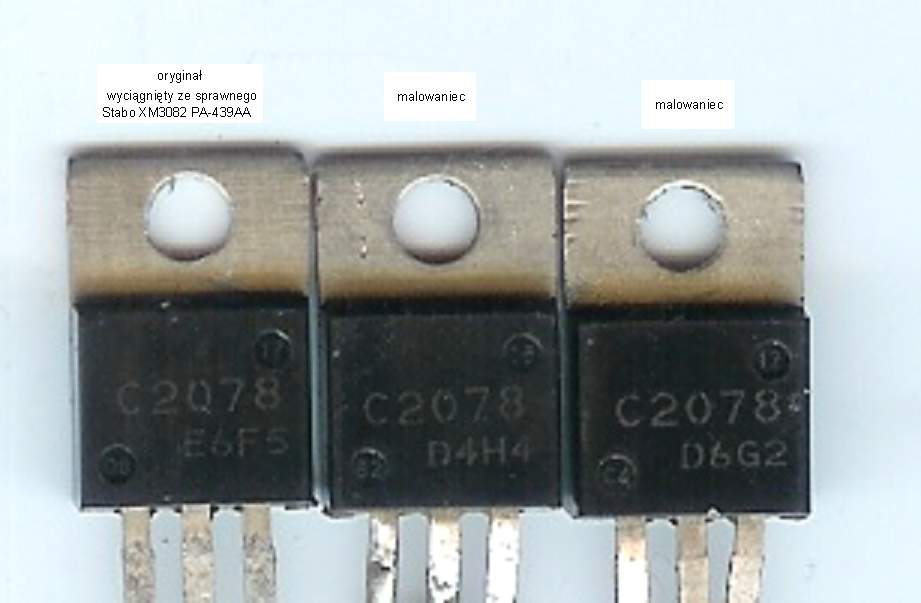

    Jeszcze jeden od maylo. Oryginał i malowaniec
    Nie wiem sam czy chciałeś oficjalnego potwierdzenia, czy jesteś ślepy i nie widzisz tych wżerów z odzysku złota czy cholera wie.
