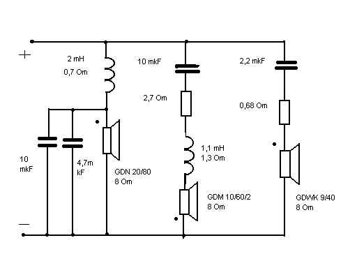

    Nie ma gotowych zwrotnic do takiego zestawienia. Ogólnie nie ma czegoś takiego jak gotowe zwrotnice. Każda zwrotnica jest projektowana i tworzona pod konkretny układ głośników.
    Zwrotnice musisz stworzyć sam na podstawie obliczeń i pomiarów. Jedyne co znalazłem na innym forum to coś takiego:
    GDN 20/80 GDWK 10/80 GDM 12/60 Jaka zwrotnica i jaki litraz?
    Ale poszukaj jeszcze na forum pod zapytaniem ,,kolumny na GDN 20/80''
