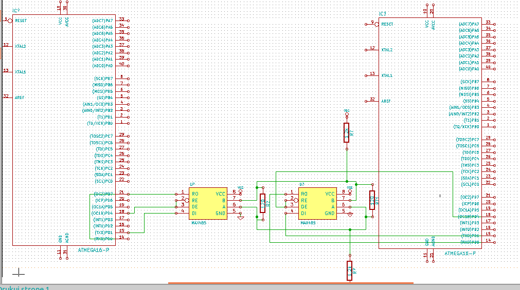

    Sugerując się tym tematem
    https://www.elektroda.pl/rtvforum/topic1380925.html
    Napisałem prostą obsługę rs485 dla dwóch mega16 jeden to master drugi slave. Niestety nic się nie dzieje błąd tkwi w kodzie lub połączeniu na płytce albo w obu.
    Master:

    Schemat(przepraszam że trochę chaotyczny):
    [Mega16][C][WinAvr]Brak transmisji poprzez rs485
    układ max485: RE i DE podłączone do PD4,R0 do Rxd a Di do Txd następnie pomiędzy linie A I B oporniki 120 ohm jako terminatory na końcach linii, dwa oporniki 1,2k ten z A do GND a ten z B do Vcc ma to zapewnić poprawną polaryzację.
    Korzystam z wewnętrznego oscylatora ustawionego na 8 mhz, rs232 przy prędkości 9600 działa na takim zegarze.
    Niestety układ nie działa.
    #2 9847346
    snnaap
    Poziom 25  
    Pomiędzy zmianą funkcji na nadajnik a wysłaniem danej dodaj opóźnienie ok 1ms tak samo pomiędzy nadawaniem a przełączaniem na odbiornik.
    PORTD |= _BV(4); //nadawanie
    _delay_ms(1)
    USARTWriteChar('b'); //umownie b to adres modułu
    _delay_ms(1)
    PORTD &=~_BV(4);//RS485 - odbior
    Musisz to zrobić w nadajniku i odbiorniku.
  • #3 9847552
    revcorey
    Pomogło wielkie dzięki, i przy okazji się okazało że jedna z atmega16 miała uszkodzone porty A i dopiero po wymianie chodzi.
