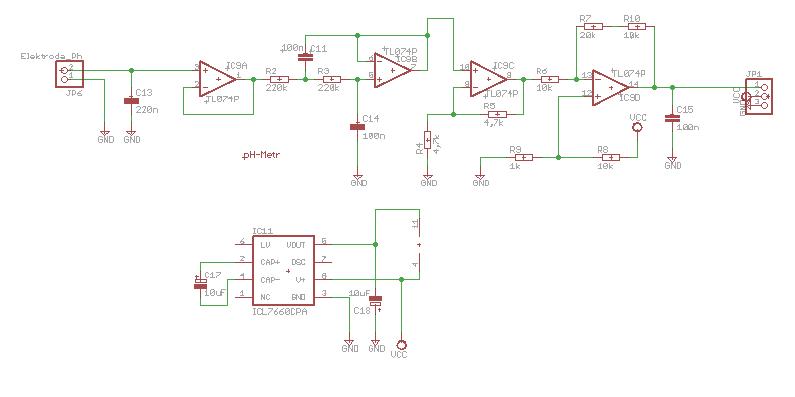

    Witam!!!
    Mam takie pytanie jak ustabilizować napięcie.
    Mam zasilacz 12V 2A układ zasilam poprzez stabilizator 7805 oczywiście dodane kondensatory po obu stronach, avcc podłączony do 5V przez dławik 10uH, miedzy Vref a masą kondensator 10uF.
    Problem polega na tym że jak układ działa bez obciążenia i wykonuje pomiar przez ADC to pokazuje mi na wyświetlaczu wartość 377 (0 - 1023) ale jak obciążę ten układ (zasilacz) żarówka 12V 21W czyli jakieś 1,75A to wartość na wyświetlaczu wzrasta mi do 395.
    Powiem tak spadek napięcia jest zauważalny przy 12V spada do 11,75V ale po stabilizatorze nie widzę spadku jest cały czas 5,06V (możliwe że mam kiepski woltomierz i nie pokazuje tego spadku)
    Jest jakiś sposób aby to wyeliminować lub zmniejszyć tą różnicę??
    Config Adc = Single , Prescaler = Auto , Reference = Avcc

  • #5 9847675
    cichy999
    snnaap napisał:
    Pokaż schemat. Rozumiem że używasz wewnętrznego źródła odniesienia, radził bym zastosować zewnętrzne.
    Tak wewnętrznego.
    Zastosowałem diodę zenera 4,3V ale nic to nie dało.
    Czy lepiej zastosować tl431??

    Kolego rzecz nie rozbija się nie o źródło referencyjne atmegi ani nie o zasilanie ale o masę. Po prostu musisz do wbudowanego ADC ciągnąć dwa sygnały - z wyjścia i z masy na wejściu elektrody pH i wykonać pomiar różnicowy dla tych sygnałów.

    excray
    Poziom 41  
    Możesz wrzucić całą płytkę z zaznaczeniem gdzie podpinasz żarówkę?
  • #14 10163483
    cichy999
    Przy tych wyjściach u góry obok baterii. Te dwa mosfety sterowane jedno pwm a drugie normalnie .
    #15 10163525
    excray
    Poziom 41  
    Masz źle poprowadzone masy na płytce drukowanej. Na początek zlikwiduj dwie zworki zaznaczone na zdjęciu i pociągnij masę dla czujnika i TL'a bezpośrednio z okolic nogi AGND ATmegi. Im bliżej tym lepiej. To już znacząco powinno pomóc.

  • #17 10166918
    cichy999
    Po zmianie tych mas działa dobrze.
