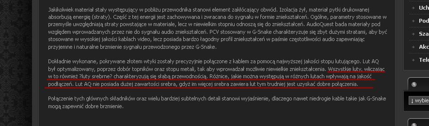

    55zł za metr. (cena w tophifi) Warto
    Znalazłem nawet za 20 pln, ja napewno nie usłyszę różnicy.
    To bedzie chodził przy karcie dzwiękowej ESI Juli@. zwykłe Hi-Fi domowe.
    Ale co mnie zaciekawiło to to ( podkreśliłem czerwonym ):
    Przewody polaczeniowe RCA ( cinch ) jaki przewod zastosować ?
    to srebro nie jest już najlepszym przewodnikiem prądu ?
    O co kaman ?
    pozdr.
