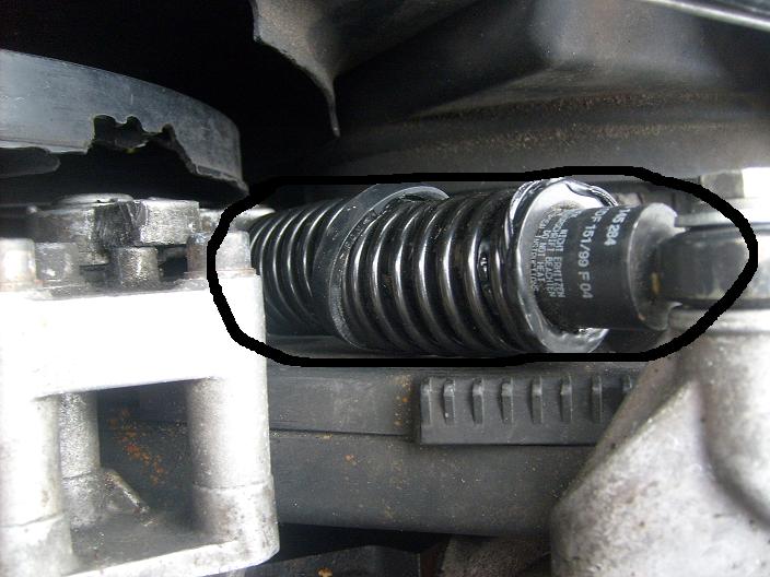

    Witam już czterokrotnie zmieniałam amortyzator przy silniku w Audi a C4 i ciągle pęka . Jaka może być tego przyczyna i co zrobić aby on nie pękał ? Pozdrawiam

    Jeśli amortyzator nie wytrzymuje, to coś powoduje jego nadmierną eksploatację. Osobiście sprawdziłbym wszystkie elementy pracujące w obrębie paska wielorowkowego - bicie kół pasowych (zwłaszcza koła pasowego na wale), opory, jakie stawiają sprężarka klimatyzacji, pompa wspomagania i alternator oraz stan sprzęgła jednokierunkowego alternatora, o ile występuje - albo inaczej mówiąc, o ile powinien występować w Twoim egzemplarzu.

    tak jak kolega poprzednio pisał coś powoduje nadmierne wibracje sprawdź również poduszki silnika skrzyni czy przy gaszeniu auta nie występują nadmierne diali te drgania silnika co może powodować pękanie tego amortyzatora zapytaj na forum audi a6 chłopaki pewnie już przerabiali ten temat coś ci na pewno doradzą

    Od poduszek silnika i skrzyni nie robią się takie rzeczy.
    kolego korpusik,napisz czy masz klime i czy sprawą(jesli jest),a jesli nie masz to musisz posprawdzać wszystko jak pisał salmon
