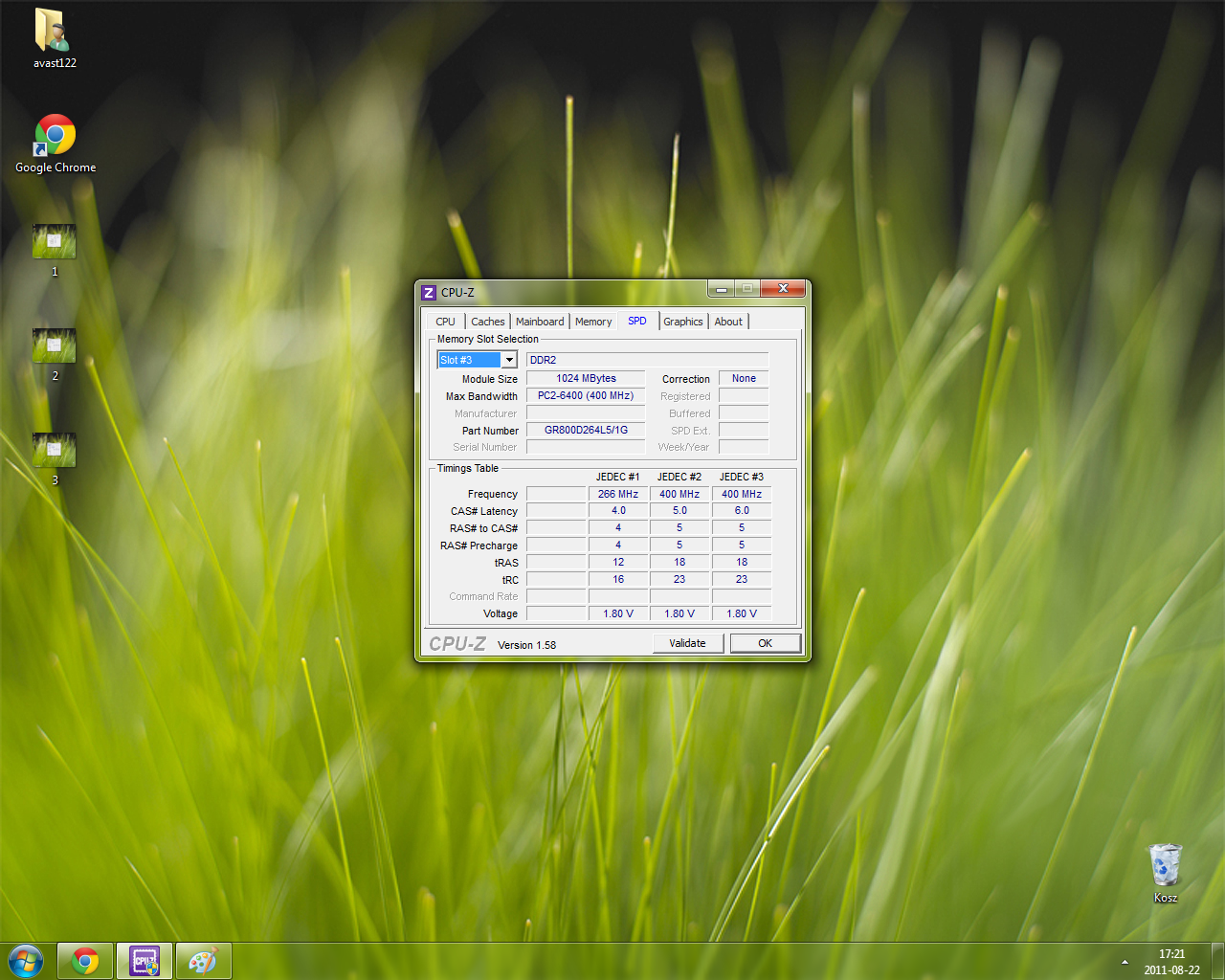

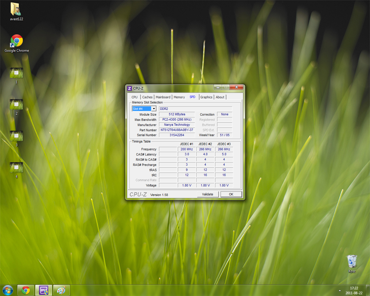

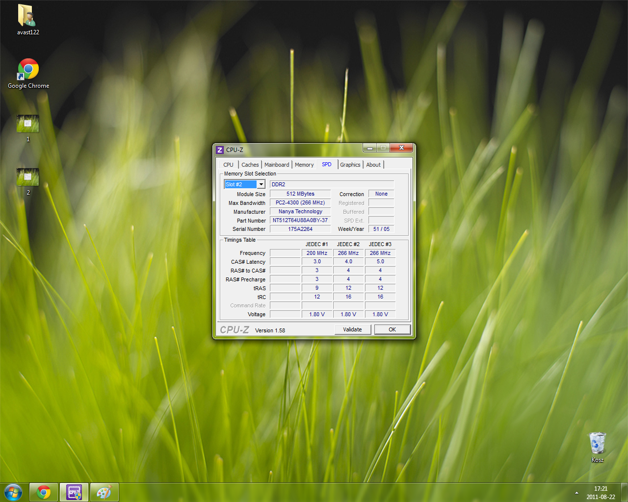

    Zamieść zrzuty ekranu z programu CPU-Z zakładki SPD oraz Memory (dla kości 533MHz oraz 667MHz).
    Niestety nie znam na pamięć BIOS'ów odnośnie podkręcania procesorów AMD tej generacji.

  • #10 9851149
    daavid117
    Ustawienie pamięci jest jednak OK. Spróbuj podkręcać tylko z kośćmi 800MHz.
