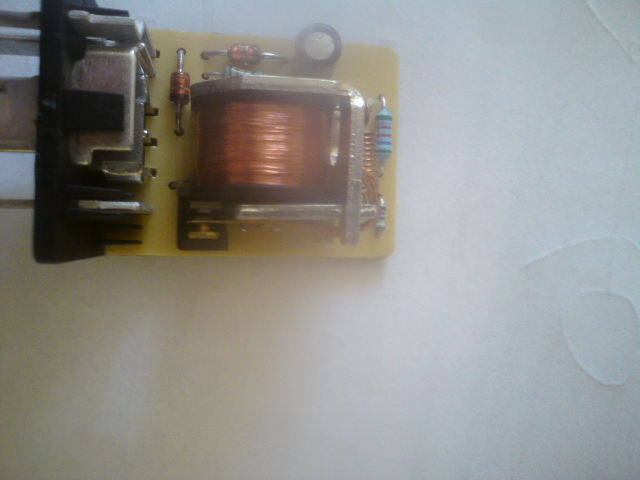

    - kupiłem auto, nie dawno i nie było jak sprawdzić foteli, wierząc temu, który sprzedawał miały być sprawne, a nie są. Nie grzeją zupełnie! Wyjąłem fotel i wyjąłem przekaźnik numer 59, niby wszystko oki, ale kiedy go wsadziłem bez osłonki i przekręciłem przyciskiem, żeby fotele grzały nic w przekaźniku nie było słychać, a chyba powinno coś przeskoczyć, żeby zamknąć obieg czy cóś podobnego. Postanowiłem "po dotykać" próbówką i w pewnym momencie kiedy dotknąłem jednego z elementów w przekaźniku to przeskakiwała blaszka, kiedy tak zetknąłem na dłużej i próbując włączyć drugi fotel to wydawało mi się, że w tym drugim coś tam przeskakuje, ale potem jeszcze raz się wsłuchiwałem i nic(wklejam fotkę tego włącznika może komuś to pomoże w rozwiązaniu mojego problemu)Brak podgrzewania foteli, brak działania lewej tylnej szyby w Passacie B4 1,9Tdi
    i fotka przekaźnika numer 59:

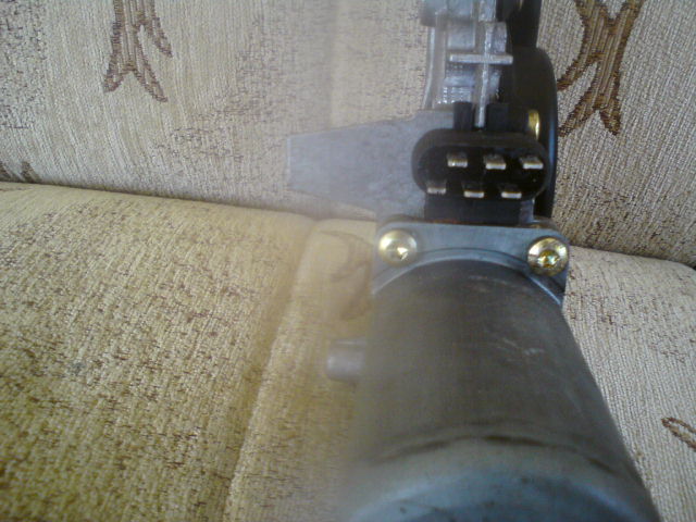

    - następnym problem jest brak działania szyby tylnej, kiedy wciskam przycisk opuszczania czy zamykania, słyszę takie zzzzzzzzzz cieniuteńkie i nie wiem czy poszedł jakiś przekaźnik, czy silniczek padł(pewnie i tak będę musiał go rozebrać:/)

  • #10 9854344
    marynarz1987
    Błażej napisał:
    Podpiąłeś silnik szyby na krótko?
    Właśnie go wymontowałem, ale jak wiadomo brak mi elementarnej wiedzy. Więc pytam się dołączając zdjęcie owego silniczka, co powinienem podłączyć do czego, żeby sprawdzić? Znaczy gdzie plus, a gdzie minus, a może jakaś inna kombinacja jest:/?
    O TO FOTKA:
    Każda odpowiedź mile widziana.

  • #12 9855561
    marynarz1987
    Pomińmy na ten czas wizytę u elektromechanika.
    Rozebrałem drugie drzwi, postanowiłem:
    - urządzenie pomiędzy silniczkiem mechanizmu podnoszenia szyb, a przewodami z drzwi wchodzących do tego "modułu""przekaźnika"(nie wiem jak to się nazywa) podmienić z tym z drugich działających drzwi
    Stwierdziłem:
    - działa i jedno i drugie, bo i na jednym i na drugim silniczek prawidłowych drzwi działa bez zarzutu czyli to działa
    - silniczek podłączyłem pod instalację z dobrych drzwi i też działał(po stronie gdzie nie działa prawidłowo tylko słychać zzzzz takie cienkie)
    - linkę zrobiłem, bo na kołowrotku trochę się spaskudziło, ale udało mi się to zrobić(choć zrobiłem to jako pierwsze i myślałem, że rozwiązałem problem:/)

    #13 9856092
    Zico63
    Poziom 37  
    Częste usterki w VW to przełamywanie się przewodów na przejściu z nadwozia do drzwi. Bywa, ze wyglądają one OK a jednak wewnątrz są przełamane lub nadłamane i nieprzewodzą lub przewodzą "okazyjnie". Można to posprawdzać sporą żarówką (ok. 21W), naciągając przewód w różnym kierunku; dobremu nie zaszkodzi a uszkodzony taka czynność wykryje.
    Niestety, nie można tak sprawdzać przewodów sygnałowych a tylko zasilanie i masę. No, chyba że po całkowitym odpięciu przewodów od auta w złączu słupka i przy silniczkach.
  • #14 9858493
    marynarz1987
    Dzięki za podpowiedź - dokładnie dzisiaj udało mi się rozwiązać problem podnoszenia szyby. Zakupując miernik, dzięki czemu sprawdziłem jak się ima napięcie i zdziwiły mnie skoki:/Co było powodem awarii:
    - a to co napisał kolega Zico63, przewody na przejściu między słupkiem, a drzwiami były w niedobrym stanie, tzn. jeden wogóle pękł całkowicie, następny z widocznym cięciami(raczej przełamaniami). Poskładałem wszystko jak należy i zadziałał silniczek:D
    Co prawda zabrałem się do tego może od tyłu, a może i nie, ale człowiek się uczy, a teraz przynajmniej znam auto i wiem co jest w drzwiach i co z czym się łączy. Przy okazji przesmarowałem prowadnicę, kołowrotek przeciągający linkę od szyby, trybik przy silniczku, poprawiłem izolację, skleiłem jeden z plastików przy kołowrotku.
    Reasumując wiem, że dzięki mojej pracy "od tyłu" rozwiązałem kilka innych czynników i wiem co mnie czeka jeszcze, a mianowicie wymiana uszczelki, bo woda kapie do środka:/

    I dodam, że jak włączam i wyłączam grzanie to nic nie przeskakuje w przekaźnikach numer 59 i w jednym i w drugim:/

  • #19 9859580
    Błażej
    Jak jeszcze opanujesz opis wyjść przekaźnika (zazwyczaj opisane na obudowie uniwersalnym kodem cyfrowym), to już wiele się domyślisz...
  • #20 9859812
    marynarz1987

    Będę wdzięczny za link do strony ze schematem właśnie dla grzanych foteli. Wiem, że w necie jest tego pełno, ale mnie jako nie znającego się tak w temacie to nie wiem na czym się zachaczyć.
