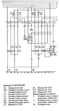

  • #18 9893874
    wojtekkie
    Dzięki za zainteresowanie tematem. Znalazłem schemat
    Seat Toledo 1L - światła długie nie włączają się.
    I przekaźnik jest tylko od świateł mijania, czy się mylę?
    #19 9893918
    Zico63
    Poziom 37  
    Jedna para styków, po zasileniu cewki włączającej, zasila stale mijania; druga dołączana poprzez manetki - także drogowe.
  • #20 9912043
    wojtekkie
    Witam, więc wziąłem się dzisiaj znów, za szukanie przyczyny i trafiłem na przekaźnik nr.26, który obluzował się na stykach, więc zrobiłem co należało i długie śmigają. Dzięki za porady i pomoc.
