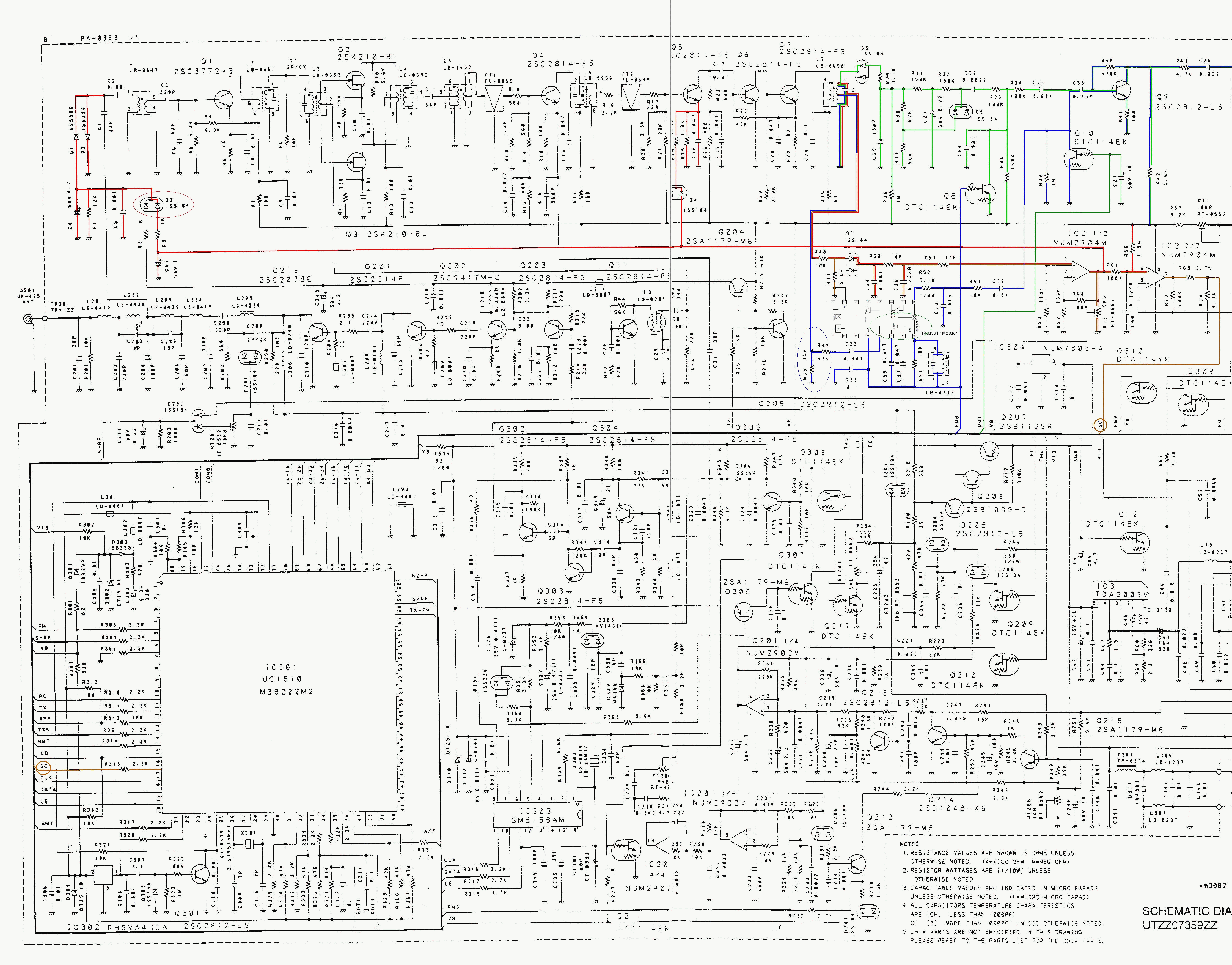

    Droga sygnałów w radiu Stabo XM3082, w którym jest scalak TK83361 smd - odpowiednik MC3361 oraz MC3357 wygląda następująco:
    Przeróbka Midland 77104GTL na AM. Czy to możliwe?
    Jak widać na schemacie radio nie ma budowy typowo FM-mowej, bo producent zrobił "upgrade" z płyty President Johnny 2 ASC do radia Stabo XM3082 na zasadzie wyciągnięcia sygnału FM z radia AM, który jest pobierany w tym samym miejscu, co sygnał s-metra/ARW w presidencie ze środkowego odczepu cewki L7, gdzie sygnał 2 p.cz. 455kHz jest już wzmocniony dla potrzeb AM-u
    czerwono: ARW
    brązowo: s-metr
    zielono: AM
    niebiesko: FM
