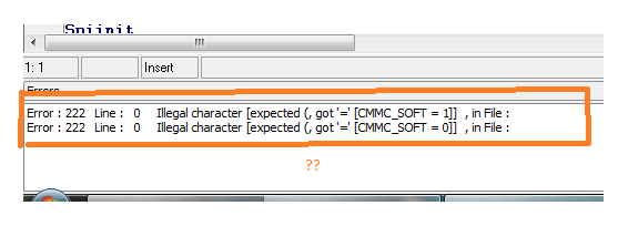

    Wszystko jest ok, tylko pojawiają mi się takie błędy - mogę i z nimi dokończyć kompilację, ale wolę się upewnić, co oznaczają.
    Błędy:
    AVRDOS - problem z kartami-nie współpracuje
    błąd ten oznacza "błędny znak", tylko ja tego znaku nigdzie nie widzę ani pomyłki
    Linia błędu jest zawsze ostania, cokolwiek tam bym umieścił
    bład powoduje polecenie - $external _mmc . Dlaczego?

    Dyrektywa $EXTERNAL
    Przeznaczenie:
    Informuje kompilator by dołączył procedury lub funkcje w języku asembler z biblioteki.
    Trzeba było dodać Const Cmmc_soft = 0 i wszytko ok
