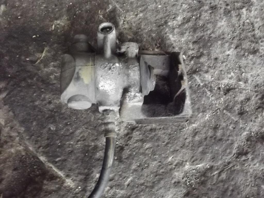

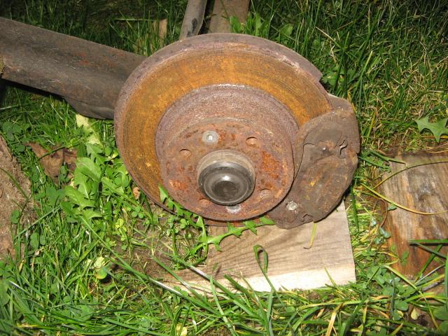

    Odkąd kupiłem to auto mam problem z tylnym zaciskiem w tym aucie.Lewy zacisk wiecznie się blokuje i nie odbija.Wymieniłem już chyba 3 zaciski.Od jakiego renaulta jeszcze pasuje ten zacisk.Autko to Renault Espace II 95r. Tył na tarczach z ABS-em.Wymieniłem już linki i tarcze+klocki ,wszystko nowe.

    Zdjęcia tego ustrojstwa.

    To wymień jeszcze przewód hamulcowy elastyczny i reperaturkę zacisku. Będzie ok.

    Zacisk naprawiony.
