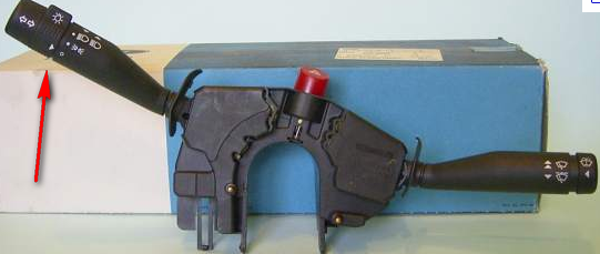

    Mam problem w Fordzie Orionie z silnikiem 1.4 z 1992 roku, który pojawił się nagle. Wszystko działało i nagle dowiedziałem się, że nie działają mi światła z tyłu.
    Gdy naciskam pedał hamulca prawidłowo zapala się STOP (te same żarówki). Wymieniłem żarówki, sprawdziłem bezpieczniki, wszystko OK. Poza tym klakson nagle nie działa.
    Sprawdziłem kable przy lampach z tyłu i wszystko było OK. Do bezpieczników miałem podpięty głośniczek przypominający o wyłączaniu świateł i on też nagle nie działa, po podpięciu do innych bezpieczników (było podpięte pod bezpieczniki świateł) - działa.
    Czy do wymiany jest skrzynka z bezpiecznikami?
    Czy możliwe jest też, że wiatrak od chłodnicy nie włącza się przez zepsutą skrzynkę z bezpiecznikami (bo też nie działa)?

    Sprawdź wyłącznik świateł w wyłączniku zespolonym. W drugiej kolejności skrzynka bezpieczników.

    W fordach ZAWSZE padają włączniki świateł !!! To jest przyczyną, czasem świecą same przednie same tylne albo nic.
  • #13 9892416
    kamil244
    Tylko, że nie działa cały tył (2 lampy+ oświetlenie rejestracji) + na dodatek żarówki w liczniku nie świecą. Może to być przez zepsuty czujnik zespolony (pająk)? Na dodatek zepsuł się klakson i nie wiem od czego mam zacząć jego naprawę (wcześniej chciałem go wymienić, ponieważ był nieoryginalny i trąbił jak pociąg).

    #17 9892636
    zeimp
    Moderator na urlopie...
    Koledzy, może autor nie rozumie o czym mowa, to zapodam foto:
    Nie działają oba światła z tyłu, działa STOP - Ford Orion 1.4 1992rok
    Element do sprawdzenia/wymiany zaznaczyłem strzałką :D

    Otóż to:) Walnięte na miliard procent.
  • #19 9892666
    kamil244
    Tak właśnie o to mi chodziło. W poniedziałek to wymienię i zobaczymy.

    Zamówiłem przełącznik, za parę dni go wymienię i się okaże.
  • #22 9908179
    kamil244
    Wymieniłem przełącznik zespolony i wszystko działa!! Dziękuję wszystkim za pomoc :) Zamykam temat.
