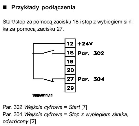

  • #18 12521801
    hvelektronik
    Witam Chciał bym wznowić temat jeśli jest to możliwe jeśli nie to zamykam temat.
    Falownik założony do tokarki i teraz podłączyłem przyciski do sterowania zewnętrznego i chce zapytać o pewną rzecz.
    Korzystałem z schematu żeby zrobić start i stop na przyciskach.
    Ustawienie paramertów falownika danfos vlt 2800.
    Poustawiałem wszystko i działa tak że jak przytrzyma przycisk start to działa silnik to samo jak nacisnę przycisk stop więc coś jeszcze jest nie tak z parametrami albo będę musiał zrobić mini sterownik do tego falownika czy muszę.
    próbowałem innych konfiguracji i wpinana przycisków i nic.
    parametry
    002-praca zdalna
    0013-sterowanie zdalne otwarta pętla
    100 otwarta pętla
    302 start [7]
    304 stop odwrócony [2]
    303- [0]
    305- [0]
    307- [0]
    Myślę też o zmianie kierunków obrotów.
    Z góry dziękuję za pomoc.
  • #19 12524267
    hvelektronik
    Problem rozwiązany trzeba użyć opcji strat impulsowy i szybki stop oraz schematu poniżej
    302 start impulsowy [8]
    303 szybki stop odwrócony [4]
    304 [0]
    Temat do zamknięcia.
